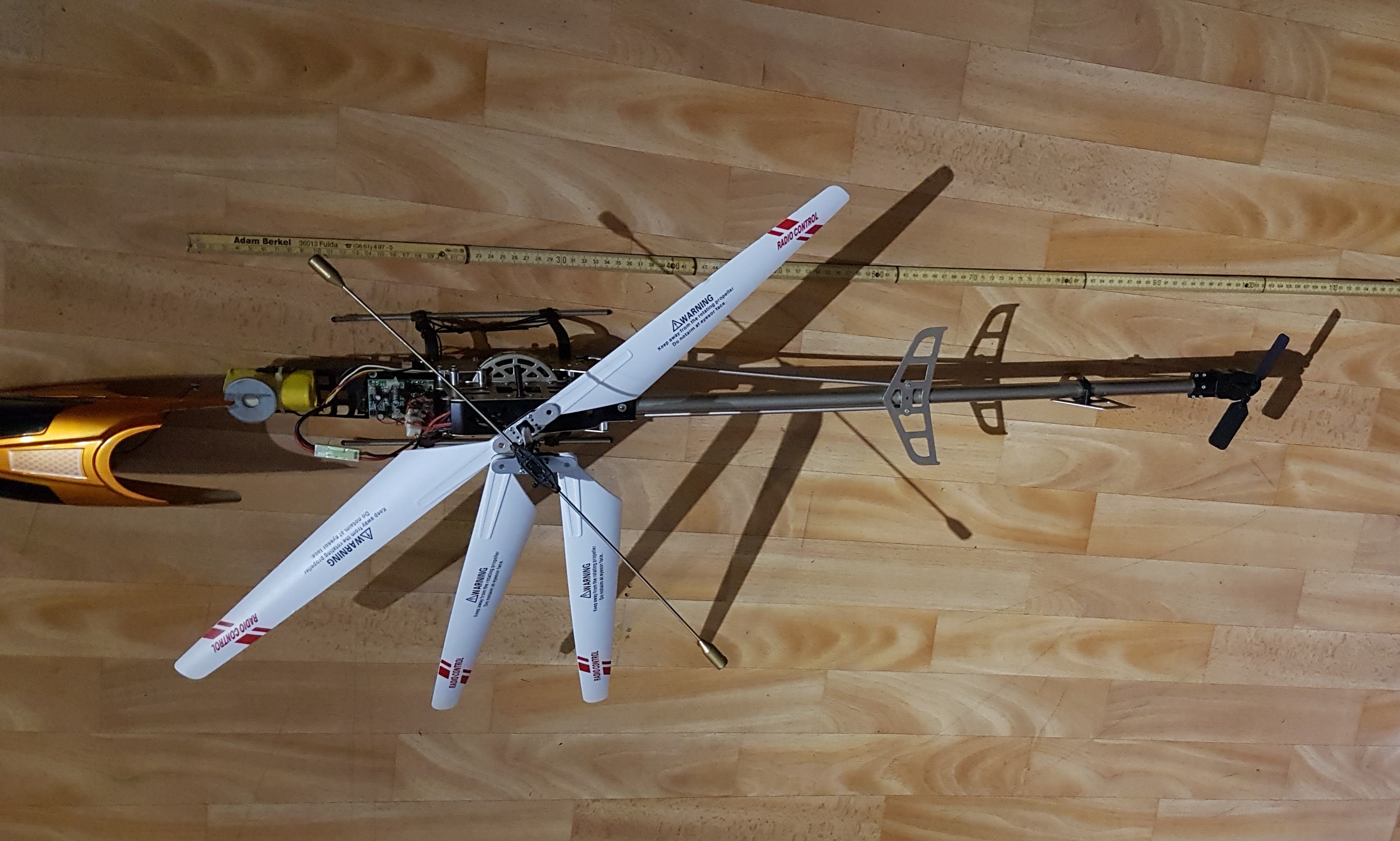

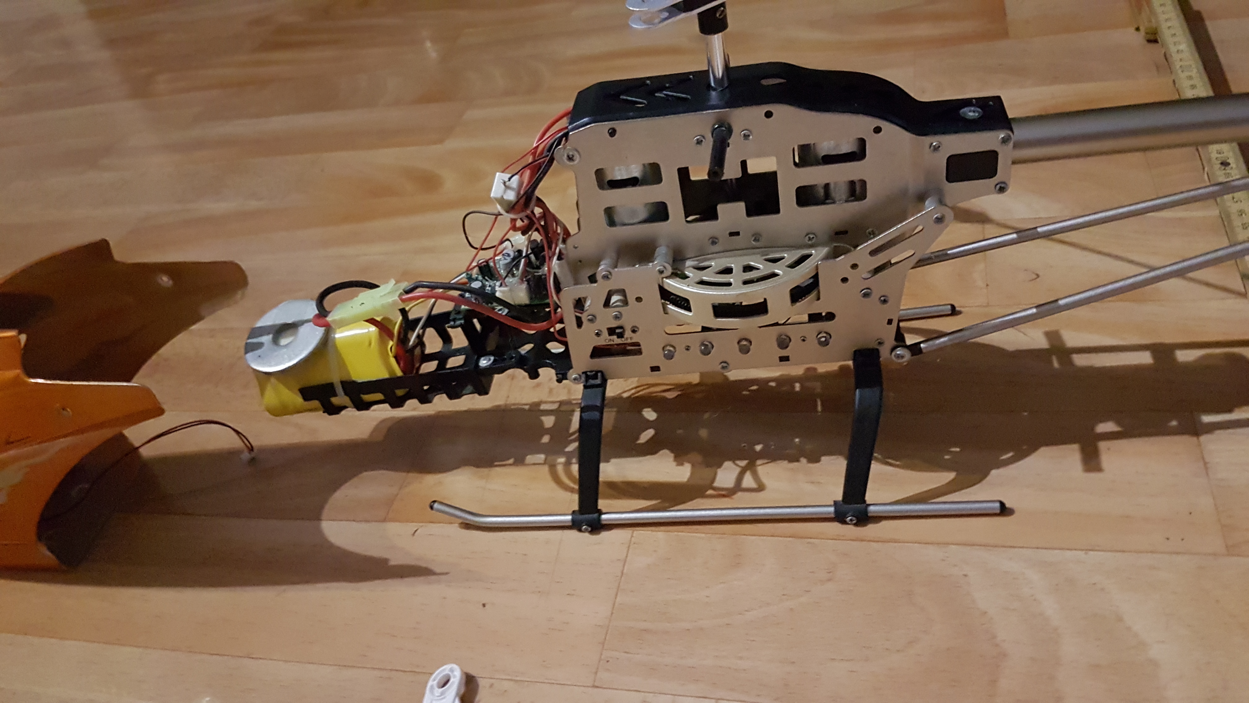

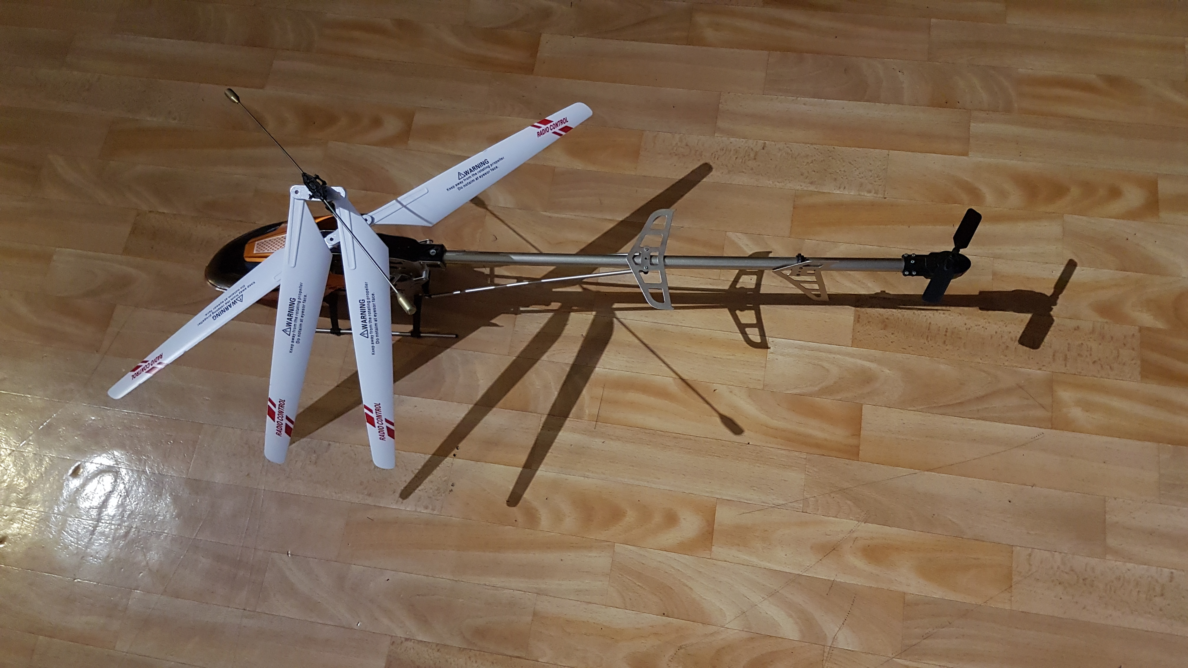

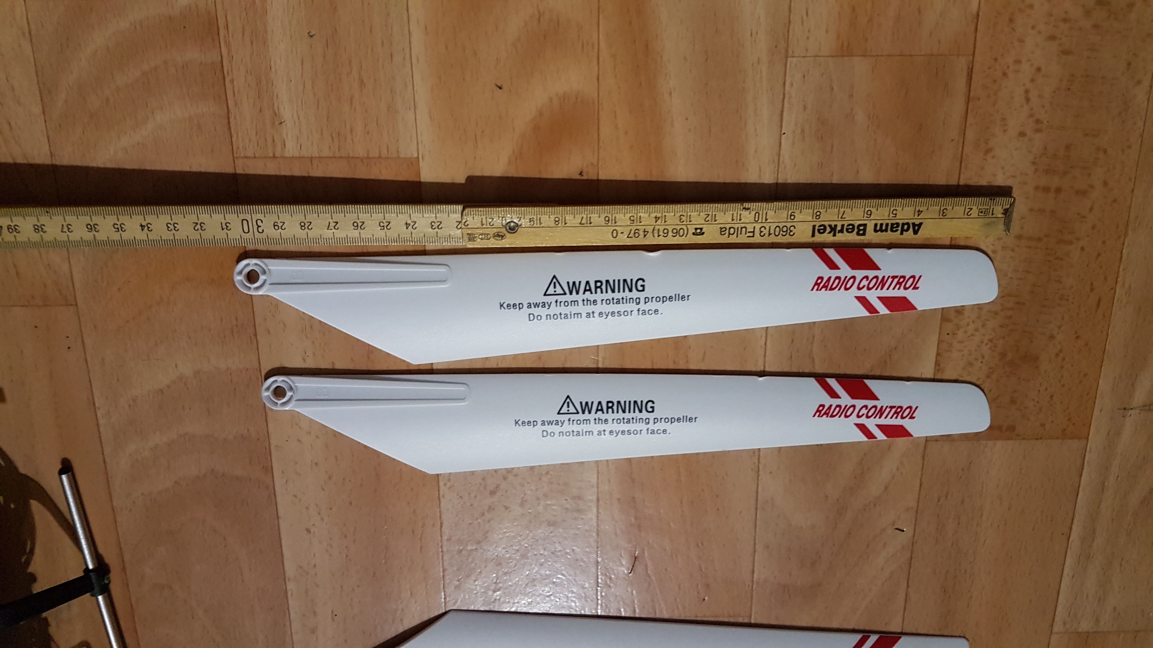

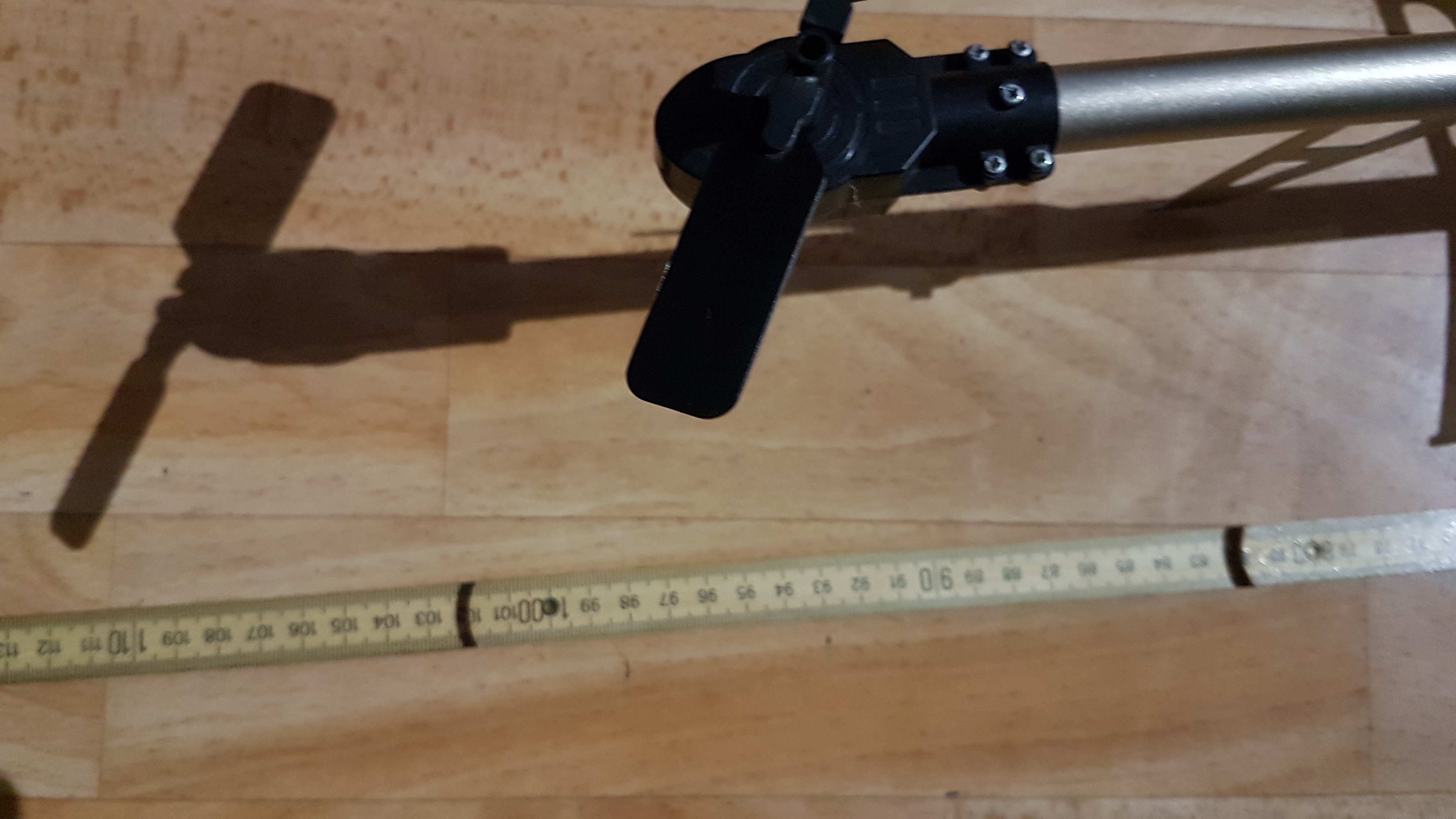

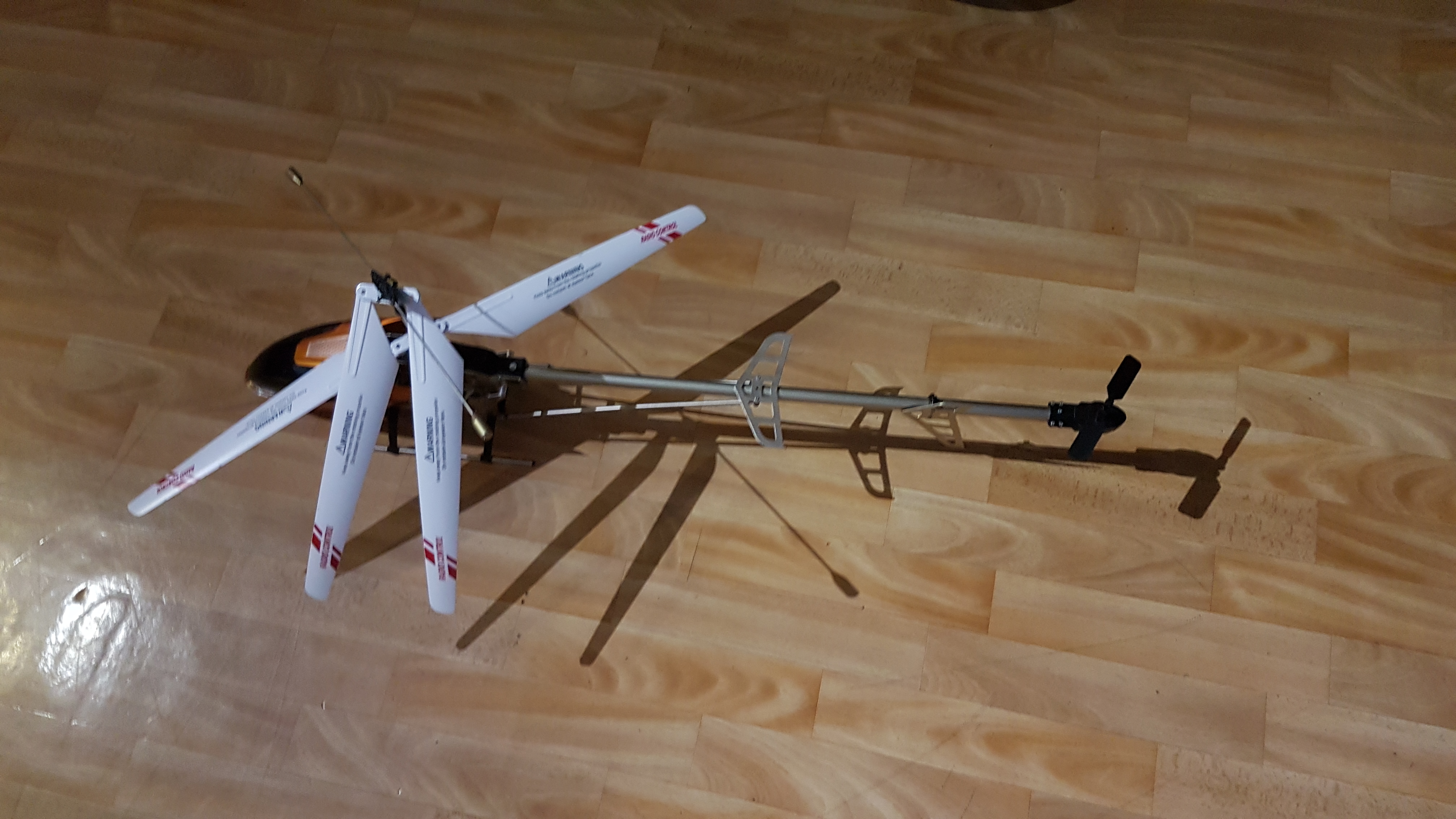

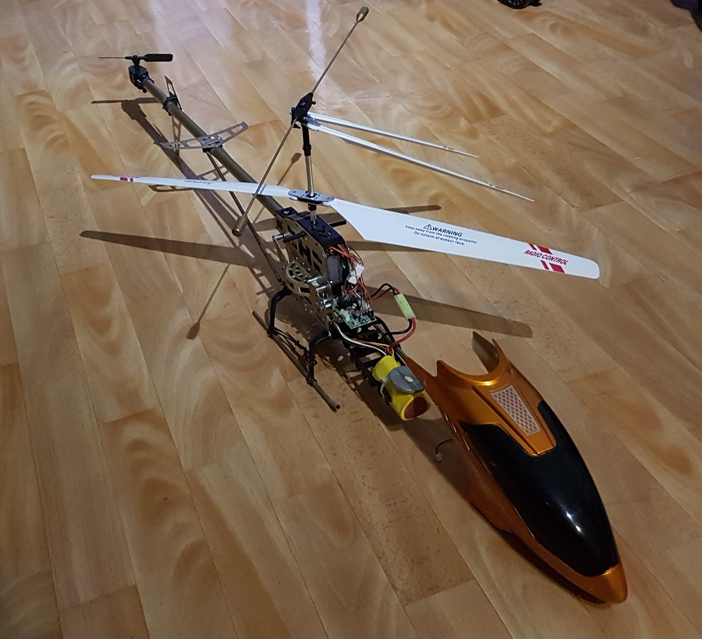

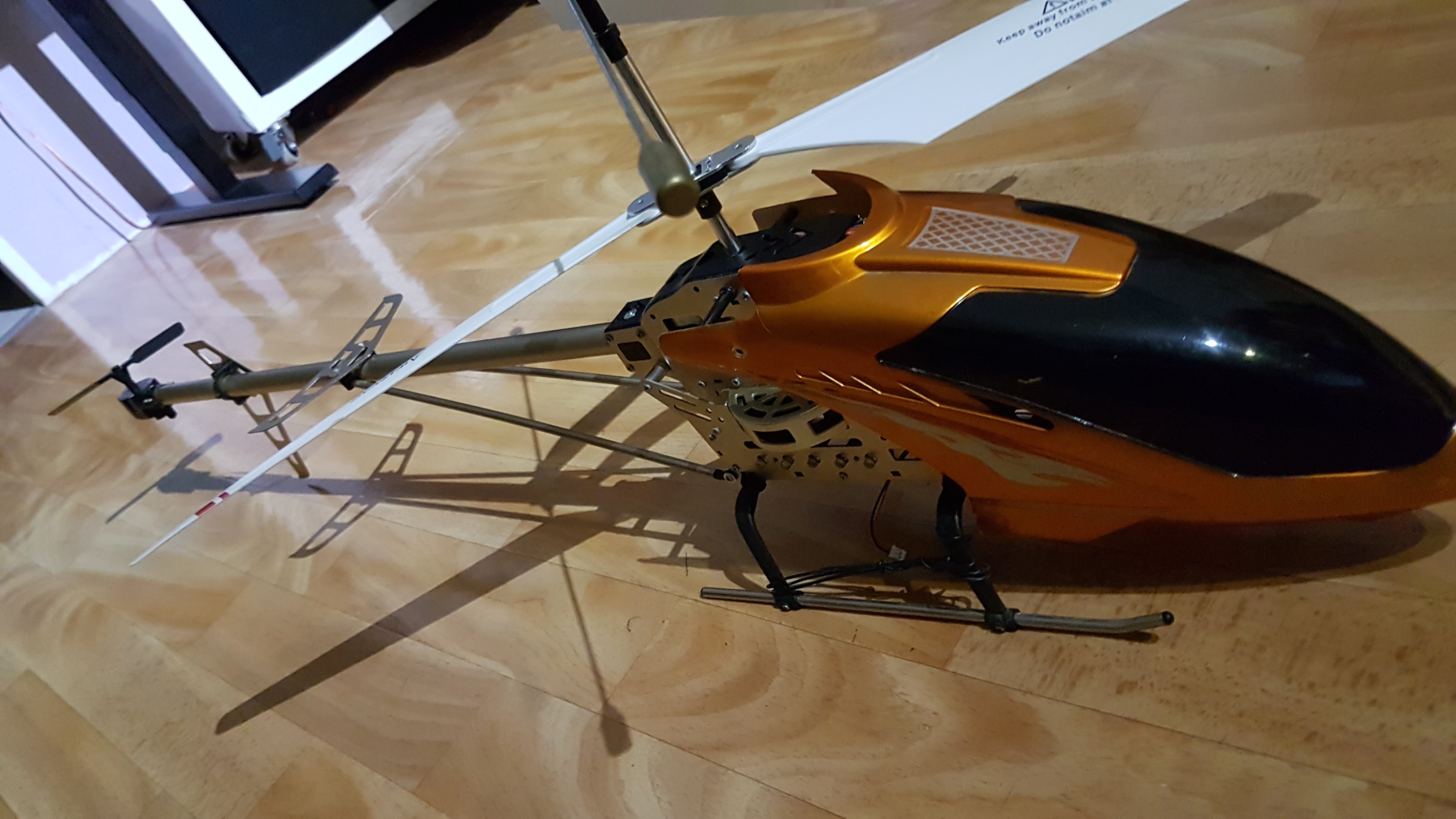

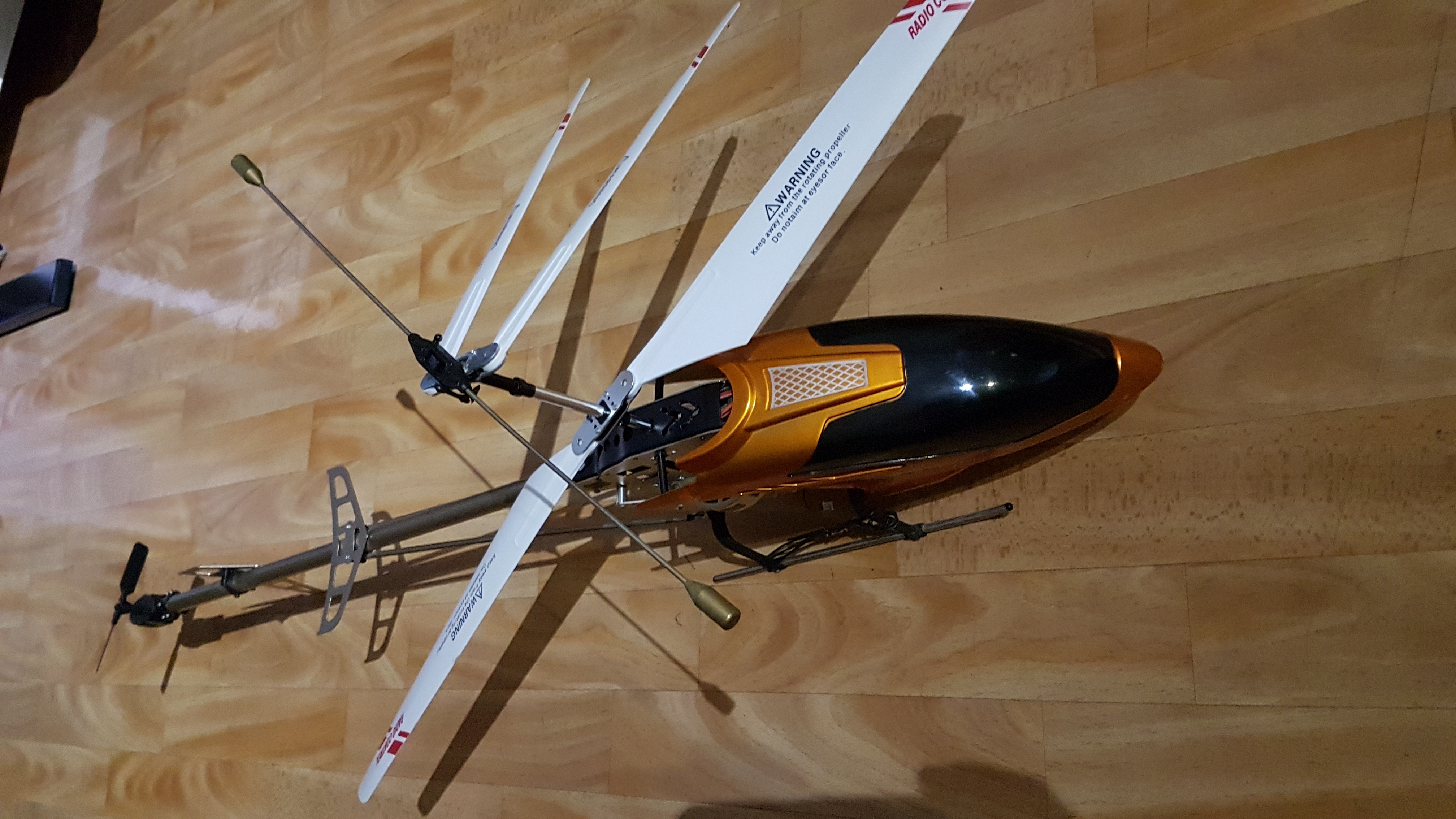

Hallo RC Gemeinde,
ich bin Anfänger in der RC-Heli Welt und möchte mich gern probieren ob es für mich etwas ist oder eher nicht. Ich habe von einem Bekannten einen alten Heli geschenkt bekommen, der aber auch nur Leihe war und von daher weis ich weder das Modell noch habe ich irgend welche Daten zum Heli. Es scheint als benötigt dieser ein paar Ersatzteile und eine Fernbedienung um wieder Flugfähig zu sein. Ich hoffe hier kann mir jemand bei der Bestimmung weiter helfen und den Heli wieder Fit zubekommen.
Beste Grüße aus Leipzig

Hallo Ariles ,
erstmals herzlich willkommen hier bei RHF.
Ich weis nun nicht genau was ich Dir schreiben soll, und wie ich es Dir schreiben soll.
Ich drücke mich nun mal vorsichtig aus, selbst das kann hart erscheinen.
Diesen Heli würde ich optisch schön herrichten,ins Regal stellen und keinen Cent mehr investieren.
Wenn Du gerne mit kleinen Helis anfangen möchtest würde ich dir ein sorglos Paket empfehlen das auch wirklich funktioniert.
Das wäre für kleines Geld ein XK110 mit Fernbedienung.
Damit kann man sehr gut seine ersten Versuche machen.
Das Modell das Du nun erhalten hast, da steckst womöglich sinnlos Geld hinein, selbst wenn er funktionieren sollte, wirst bestimmt keinen Spass damit haben.
Ergebnis
einen womöglich zukünftigen Heli-Pilot weniger...
Nachtrag:
Brgründung zur Empfehlung.
Der XK110 wiegt nur 58,5 gr. kann in der Wohnung genutzt werden, ist Pitch gesteuert, wird wie ein großer Heli geflogen,im gegensatz zu dem was Du da erhalten hast.
Zudem zu beachten,
man braucht eine Spezielle Versicherung, oft ist es so das die herkömmliche Haftpflicht entweder nicht greifen würde,oder man muss eine Zusatzversicherung dort abschliessen.
Mit dem XK110 kann man testen ob es Spass macht, ob man ein Händchen dafür hat ohne zu tief in die Tasche greifen zu müssen.
Wenn man sich dann entscheiden sollte dies als Hobby intensiver mit größeren Modellen zu betreiben,dann schliesst man sich entweder am besten einem Verband an die auch eine Versicherung bieten, und wo ein Kenntnisnachweis gemacht werden kann.
Dies kann man auch selbst beim LBA machen.
Sich Dort als Fernlenkpilot zu registrieren ist Pflicht!
Ist man bei einem Verband Angemeldet und hat dort einen Kenntnisnachweis gemacht wird auch der Verband alles beim LBA in die Wege leiten, oder man macht den A1/A3 direkt beim LBA
Alles verwirrend fürs erste aber eigentlich auch schnell erledigt.

Hallo Alex,
besten Dank für deine Antwort, ist das Modell so schlecht!? Kannst du mir sagen um was es sich genau handelt?

Hallo Nico
beachte bitte meinen Nachtrag.
Du hast da einen Koaxial Helikopter erhalten.
Da gibt es so dermaßen viele Hersteller anhand der Bilder kann ich ihn auch keinem zuordnen.
Auch nicht das richtige für einen Einstieg.

Hi Nico ,
so schlecht ist die Heli nicht , aber Alex hat schon recht . Hier brauchst du eine sehr gute Hilfe von einem altem Hase ,und zwar vor Ort . Eine Hilfe ,hier über Forum ist sehr schwierig ,sehr Zeitraubend und vielleicht auch zu kostspielig.
Versuch mal irgendjemanden zu finden (in deine Umgehung) der etwas über Modellbau Ahnung hat.Es braucht nicht gerade ein Hubschrauber Bastler sein ,es kann auch ein Flächenflieger sein.

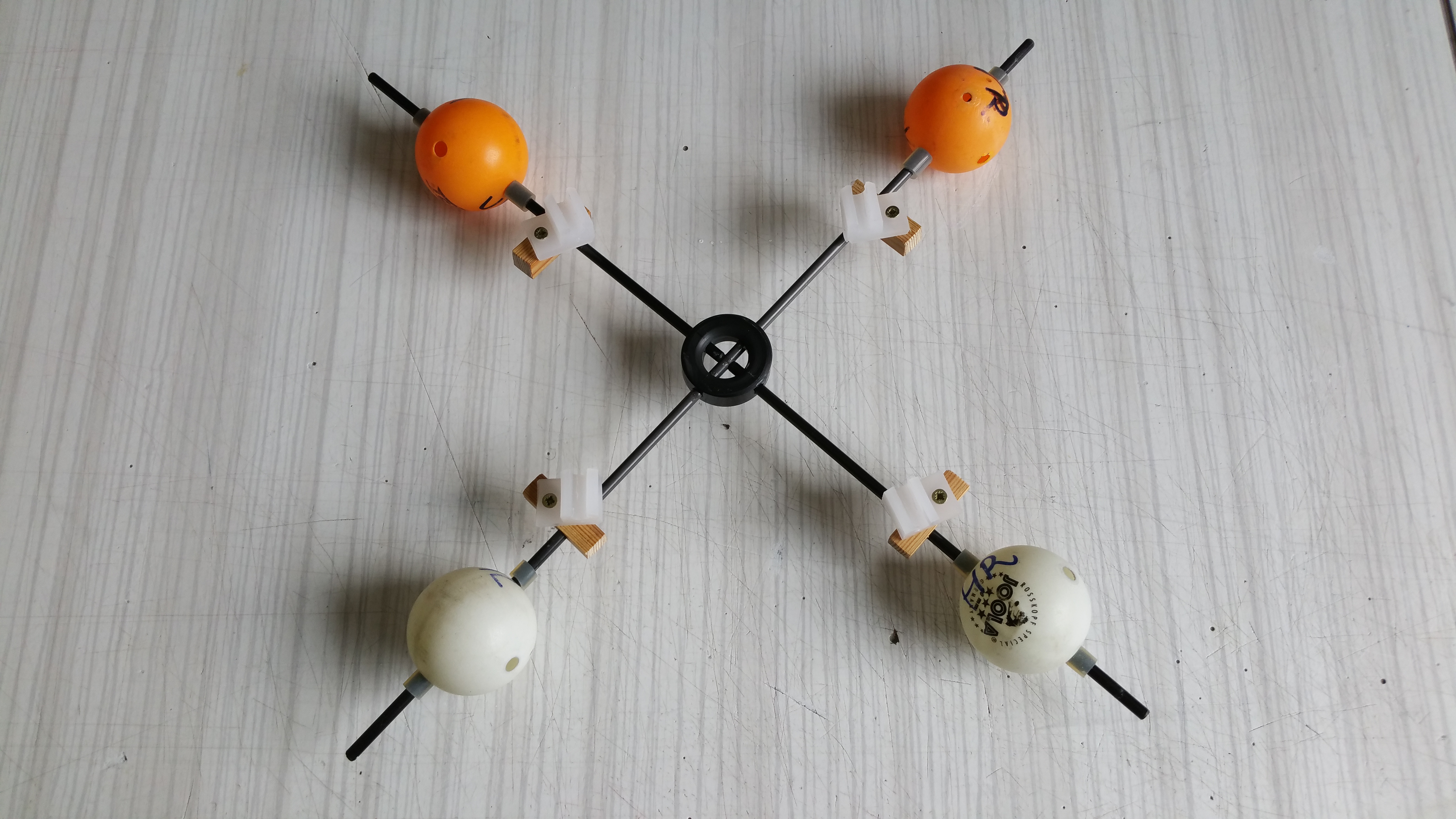

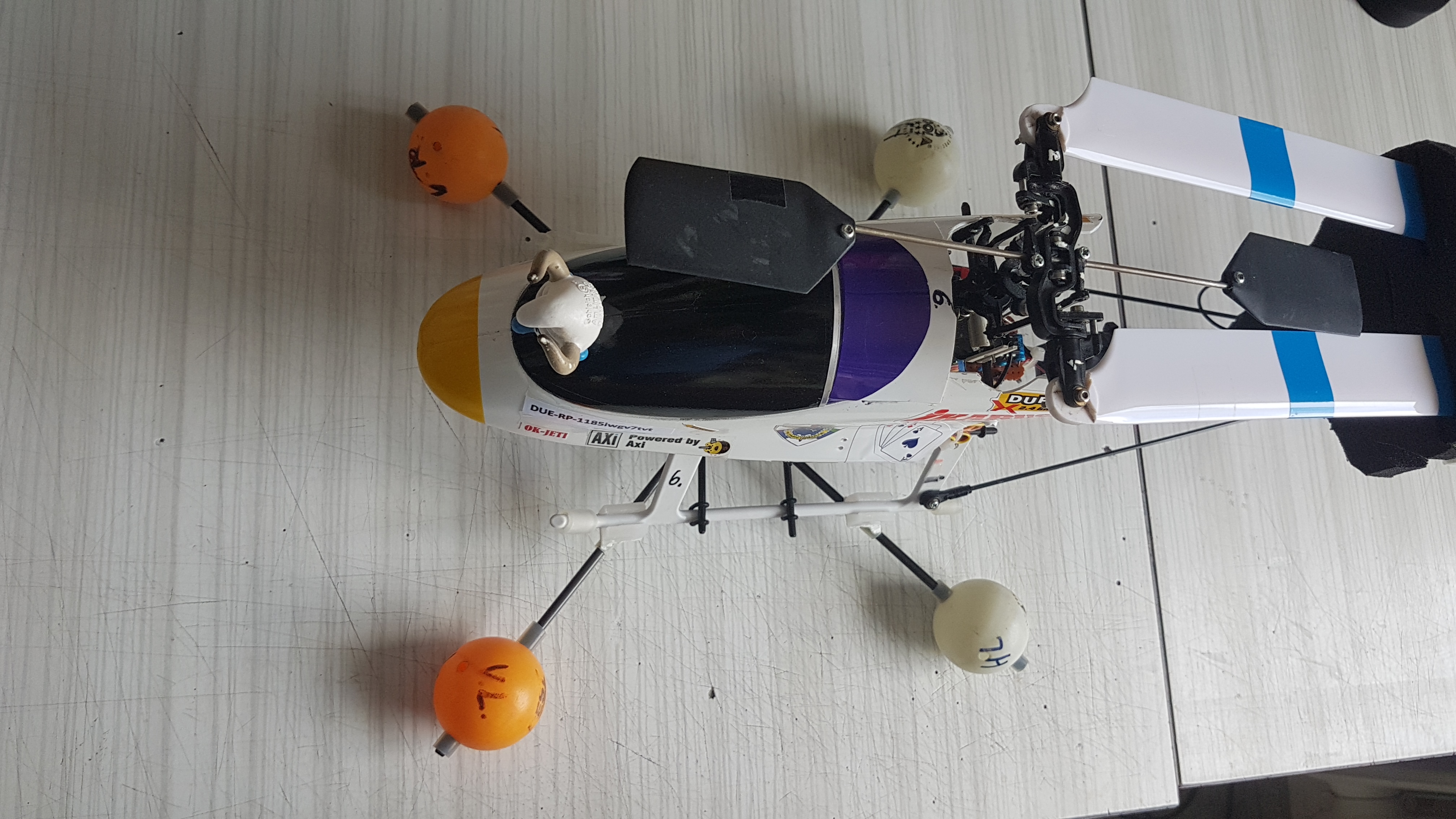

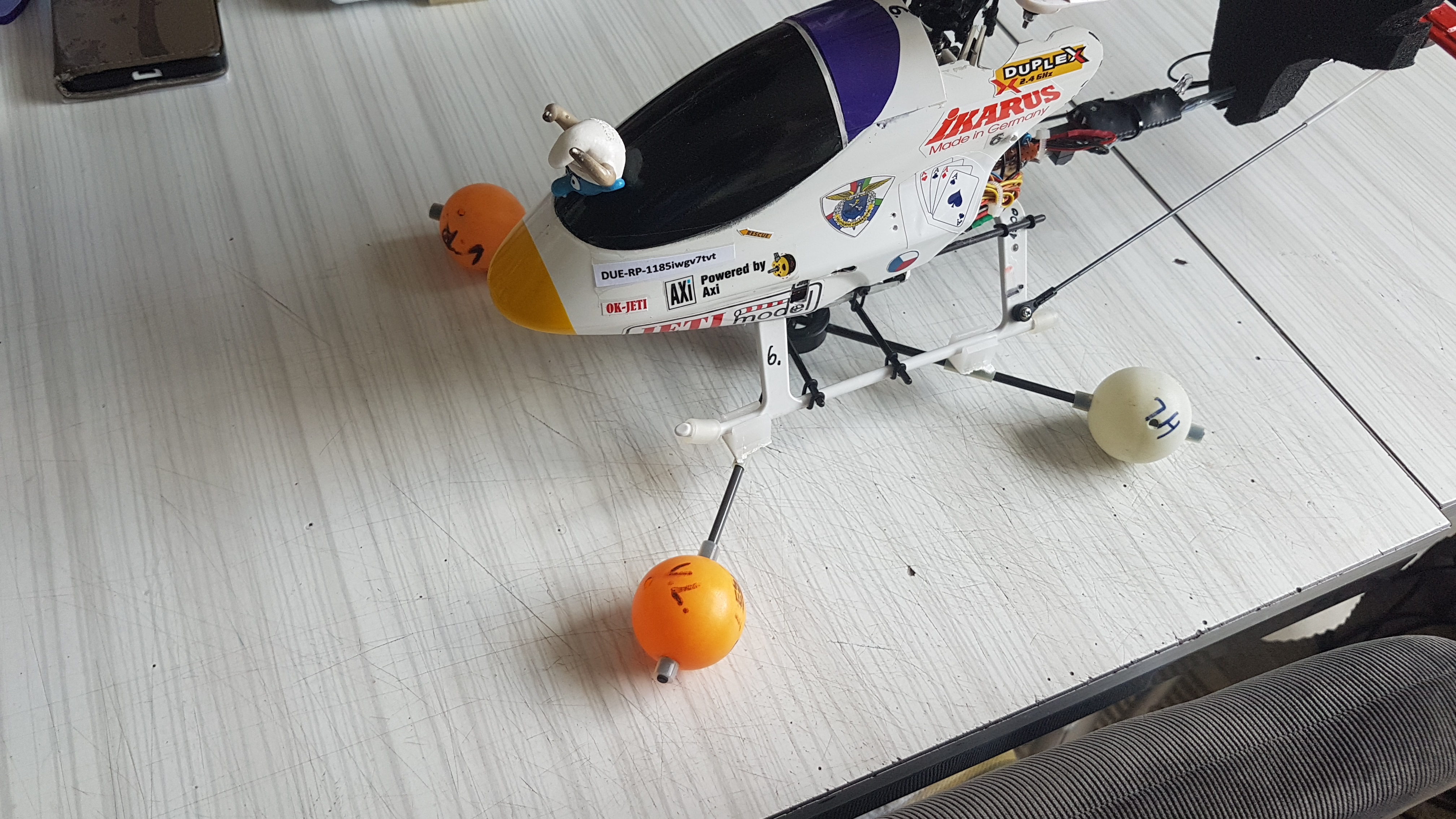

Noch was ,solltest du wirklich versuchen mit dem Heli zu fliegen dann kann ich dir empfehlen zu Bauen so genannten Rettungs- Kreuz . 2-3 mm Kohle Stab und Tischtennis Bälle .Befestigung kannst du das alle mit Kabelbinder.

Naja, das ist eins jener Wohlfühlteile, die ungesteuert vor sich hinschweben und sonst eigentlich nichts können. Der Hauptrotor ist ungesteuert, lebt von der Stabistange, keine Servos, die einzige Steuermöglichkeit ist der Rotor am Heck, der mit einer Hecksteuerung nichts zutun hat, sondern das Heck auf-und ab bewegt, so eine Art Nicksteuerung. Roll fehlt vollkommen. Macht keinen Sinn, hier etwas reinzustecken. Solche Teile bekommt man komplett mit Steuerung in allen Varianten für kleines Geld, allein eine separate Steuerung, Modelle werden gesteuert und nicht bedient(!), würde deutlich mehr kosten. Und wie ist es mit Akku und Ladegerät?
Also aufs Regal und wenn echtes Interesse am Fliegen besteht, was Besseres kaufen.
