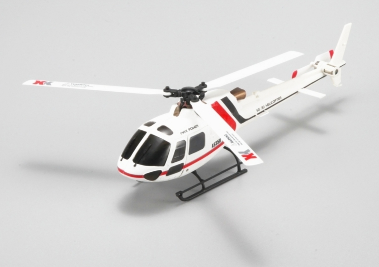

Hallo zusammen,
der kleine ist angekommen.
Fliegt wie erwartet.
Allerdings muß man sehr genau darauf achten wie man das Kabel
Regler/Lipo legt sonst wird es mit der Haube komisch.
Sie ist auch nicht ganz so stabil wie man es bei YouTube überall sehen kann. Wenn Kabel nicht 100% korrekt liegt müsste man schon etwas stärker vor die Haube drücken dies wird sofort mit einem knirschen bestätigt.
Vermutlich sind das die eingesetzten Scheiben die mit mehreren Punkten pro Scheibe fixiert sind.Falsch draufdrücken macht man vielleicht 2/3x dann bricht bestimmt die ein oder andere von den 10 einzelnen Scheiben heraus.
Regler wird auch verdammt warm im Gegensatz zum XK110.
Ansonsten...
Optisch für diese Größe schon ein Hingucker und macht Laune zuzusehen wenn man ihn Scale der Größe entsprechend flieg.
Bei mir funktioniert es am besten mit der Haube wie auf dem ersten Bild.
Jemand der vom Koax oder Fix/Pitch umsteigen möcht kann ich diesen K123 nicht empfehlen.
Dann lieber zum XK110 greifen.
Er sieht zwar optisch schön aus, wird aber eine unsanfte Landung ggf einen kleinen Absturz mit Bruch quittieren.
Da wird es dann ggf kostspielig.
Wer Spaß dran haben möchte sollte schon fliegen können.

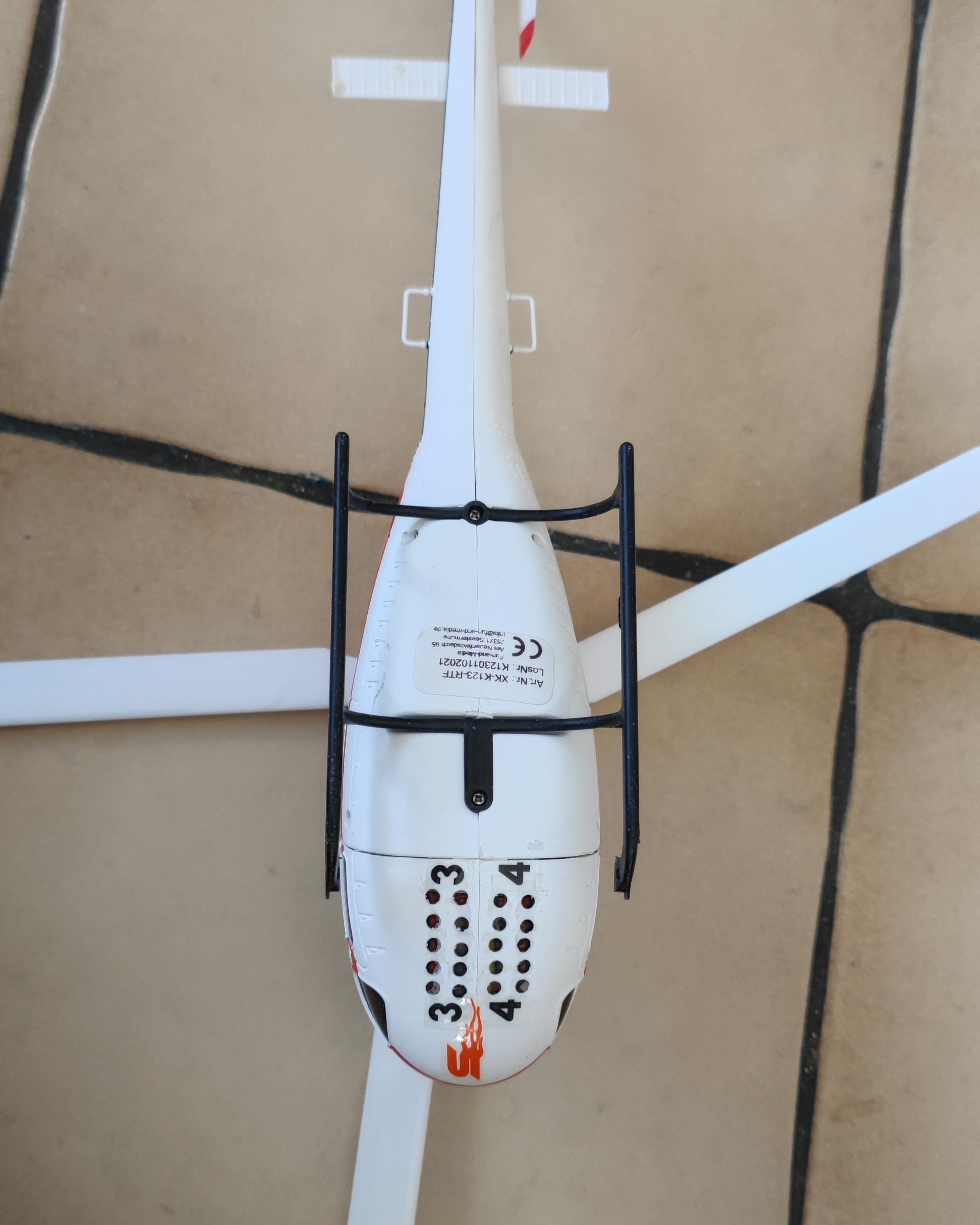

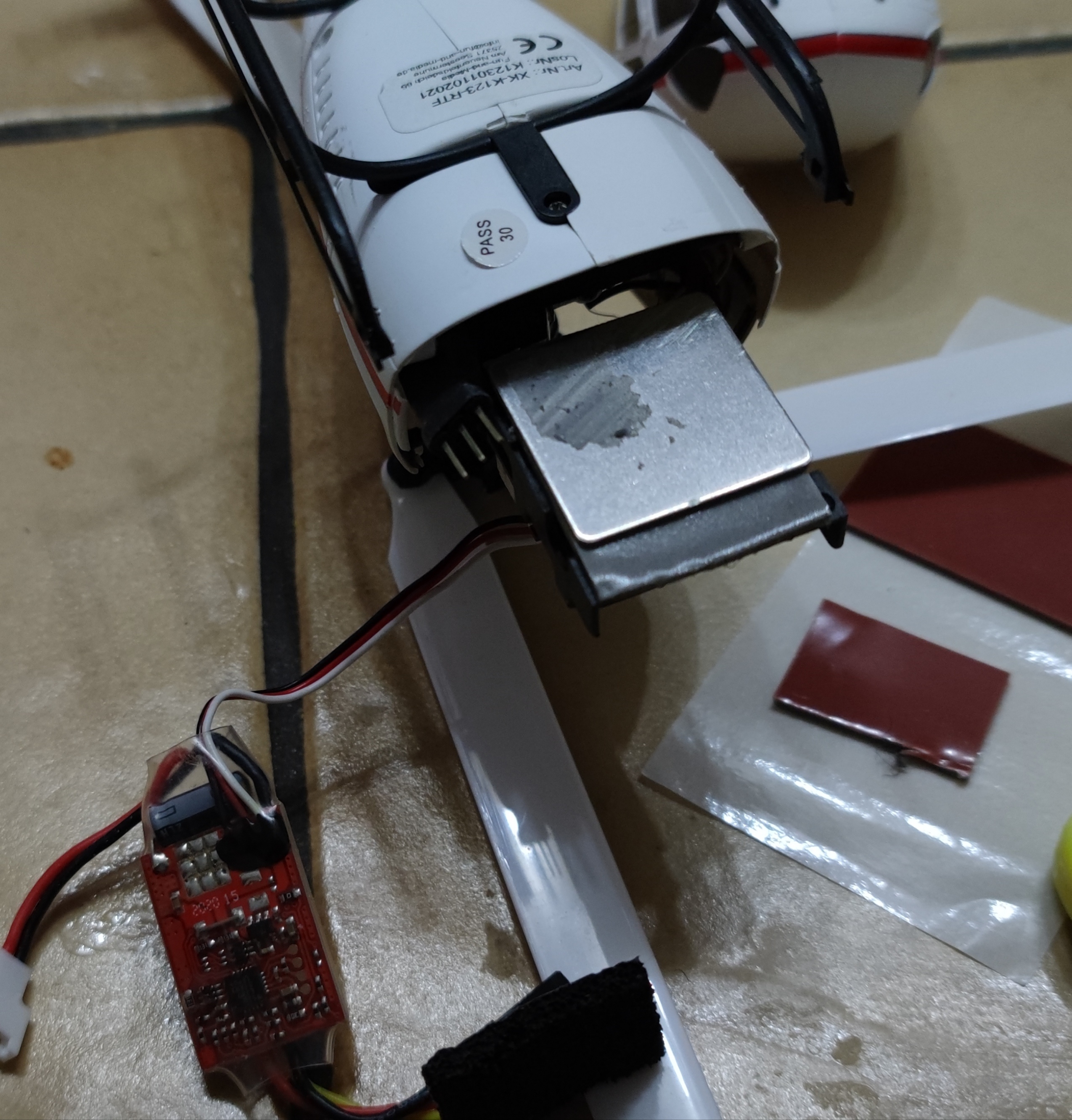

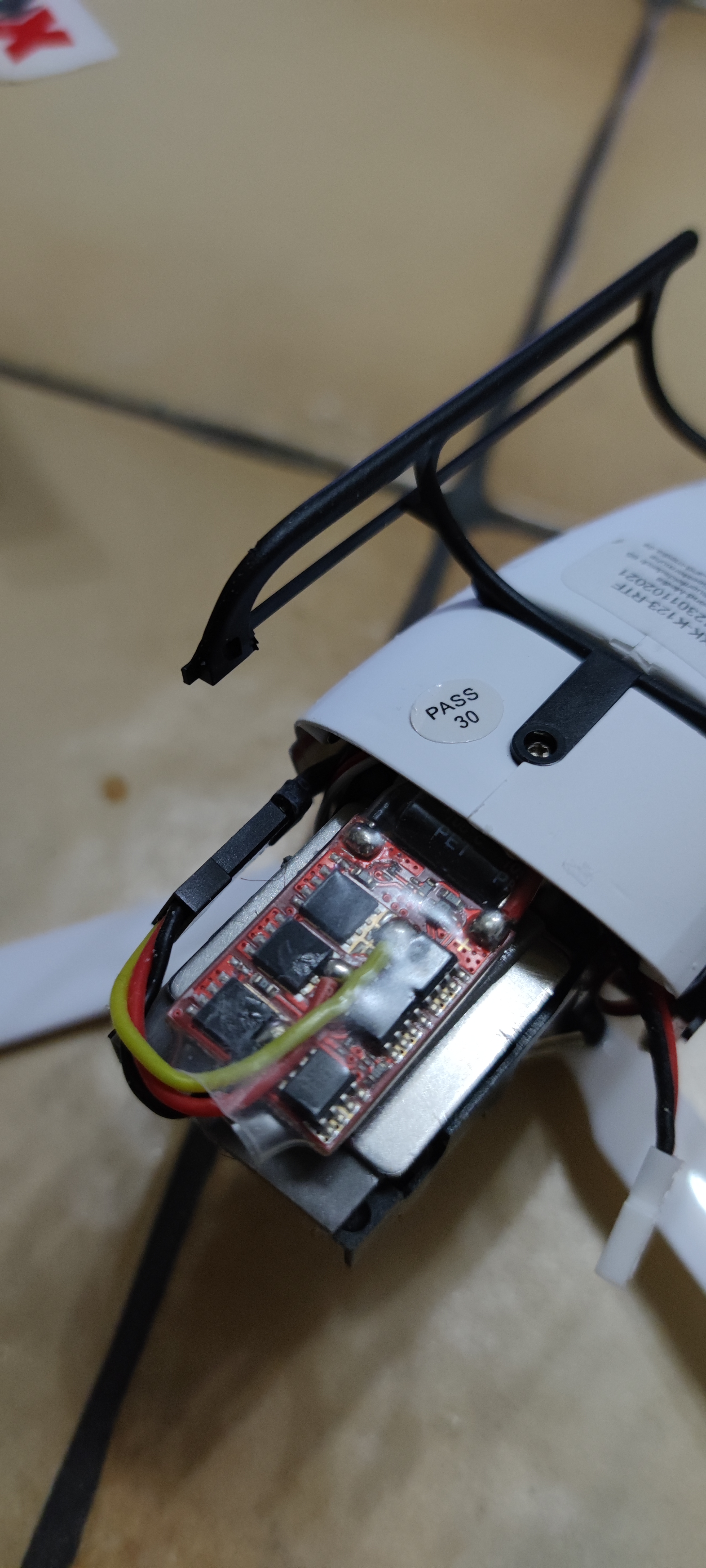

Hallo zusammen,
ich mal wieder...

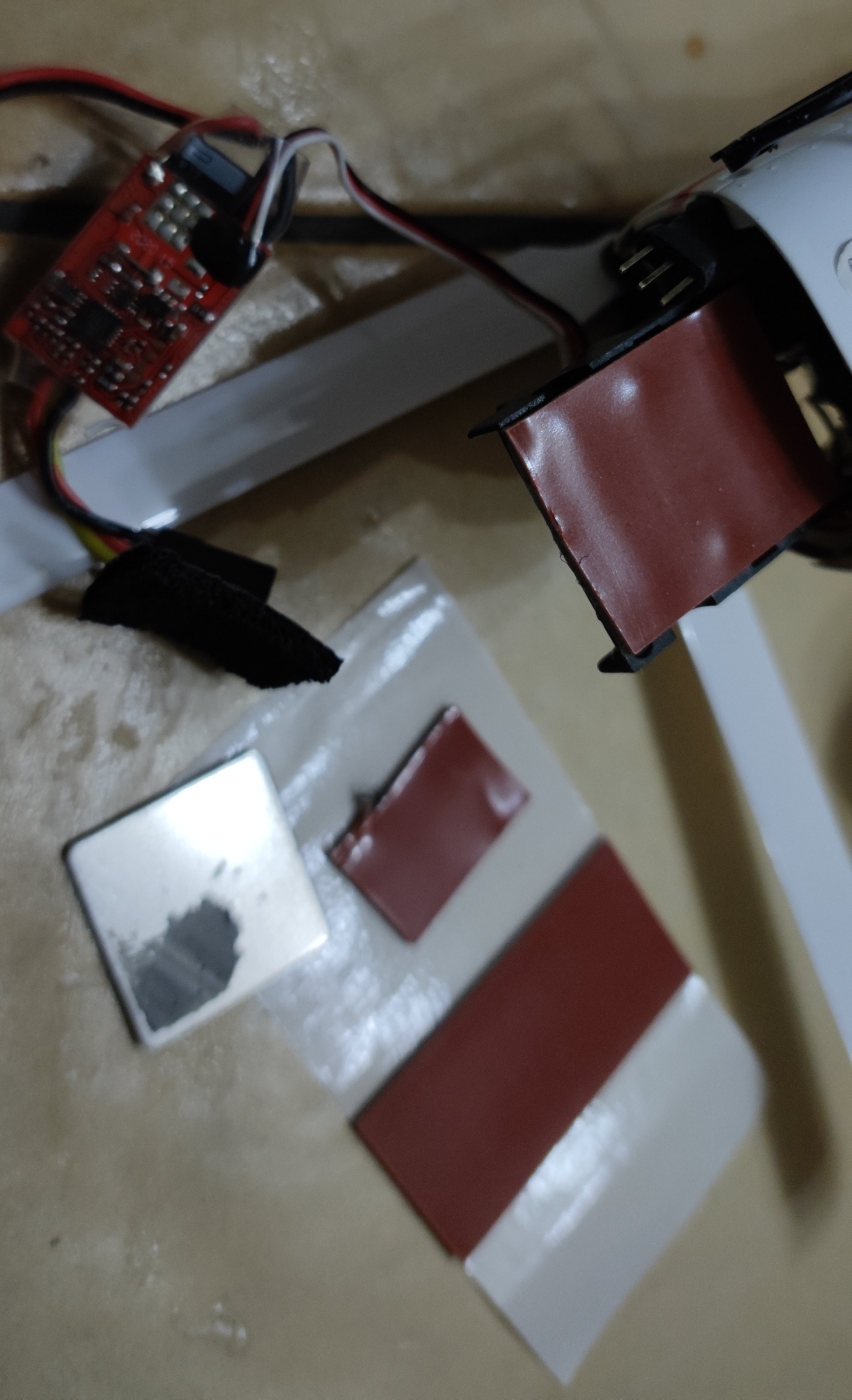

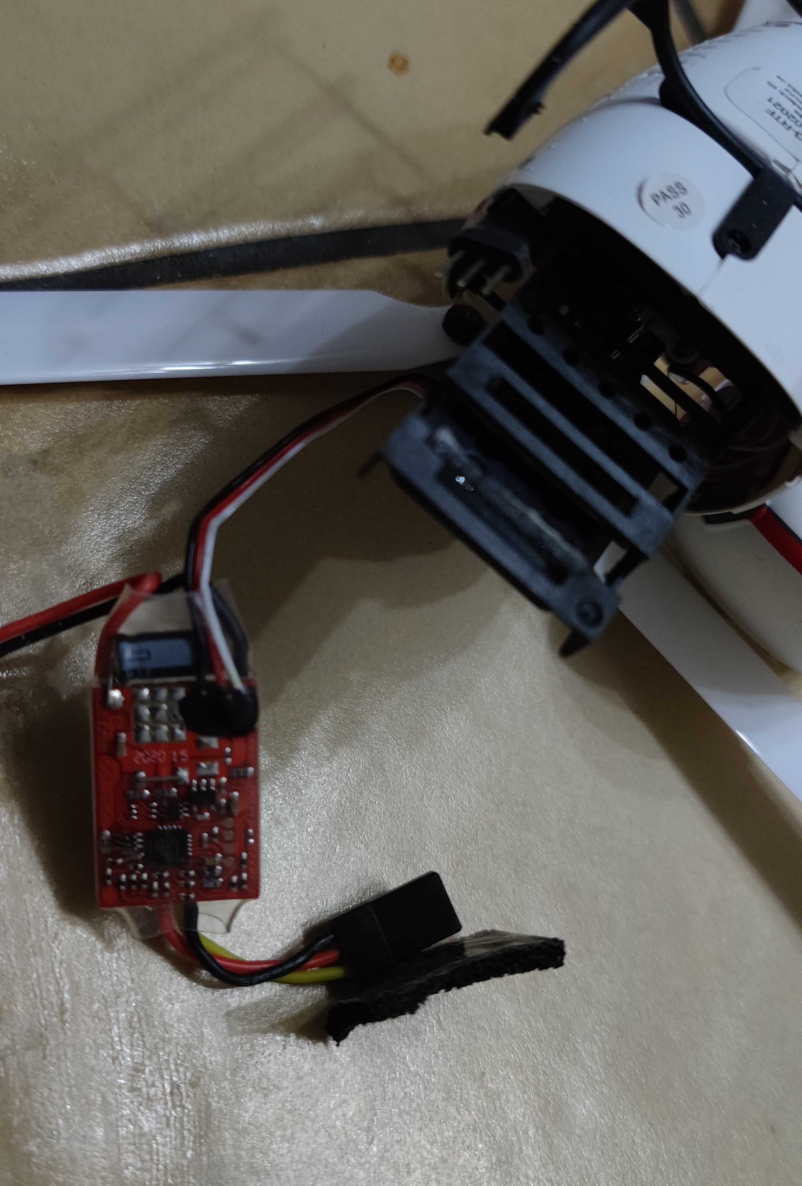

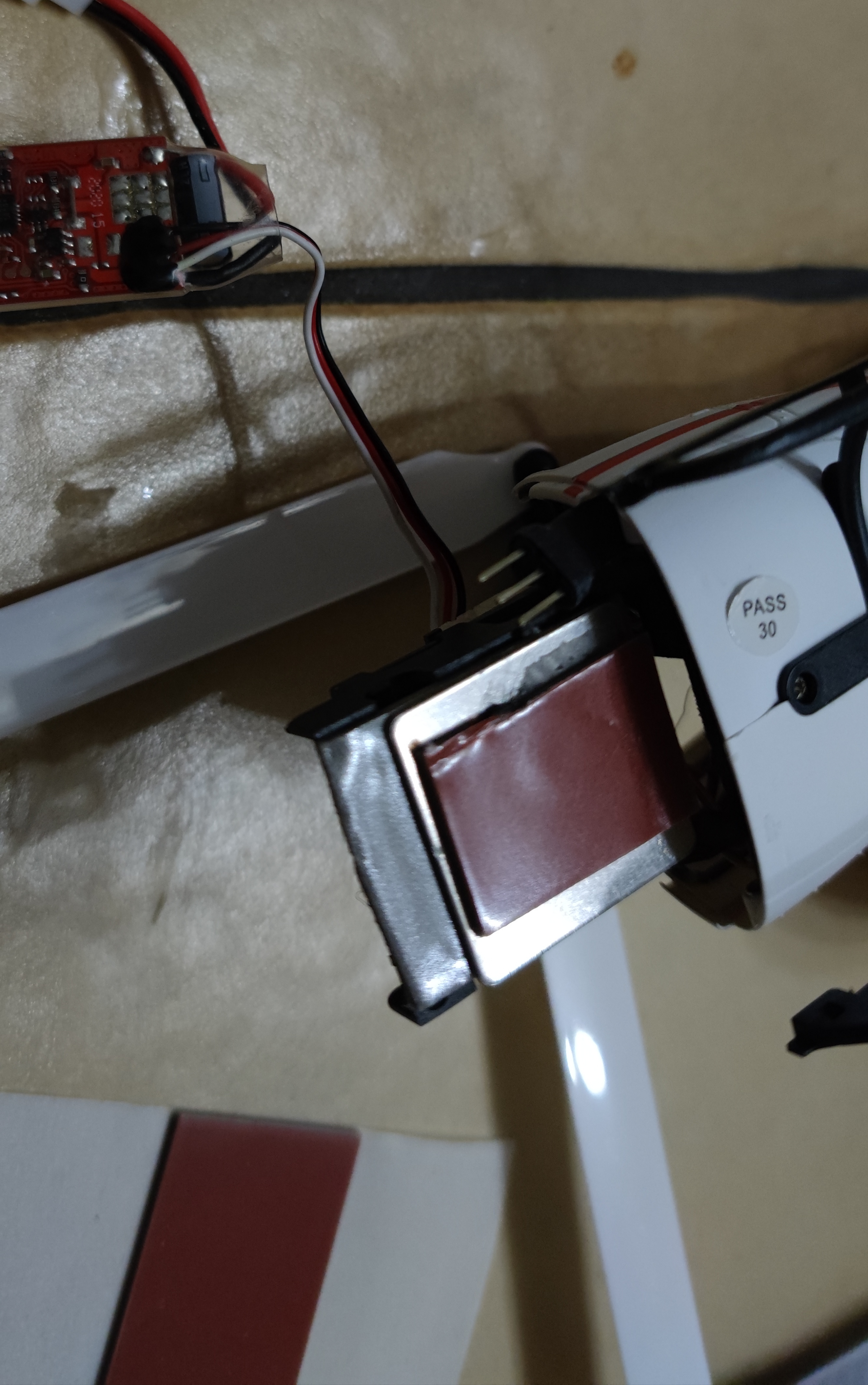

Bin nun ein paar mal geflogen mit unterschiedlichen Drehzahlen,
Regler/Lipo da steigt für mich zumindest die Temperatur zu hoch.
Wollte da eine Art Kühlung zwischen Lipo und Regler basteln,dies hat aber auch nichts gebracht.
Kanzel // Hitzestau
Dies wieder rausgemacht da dies Mehrgewicht zwecklos war.

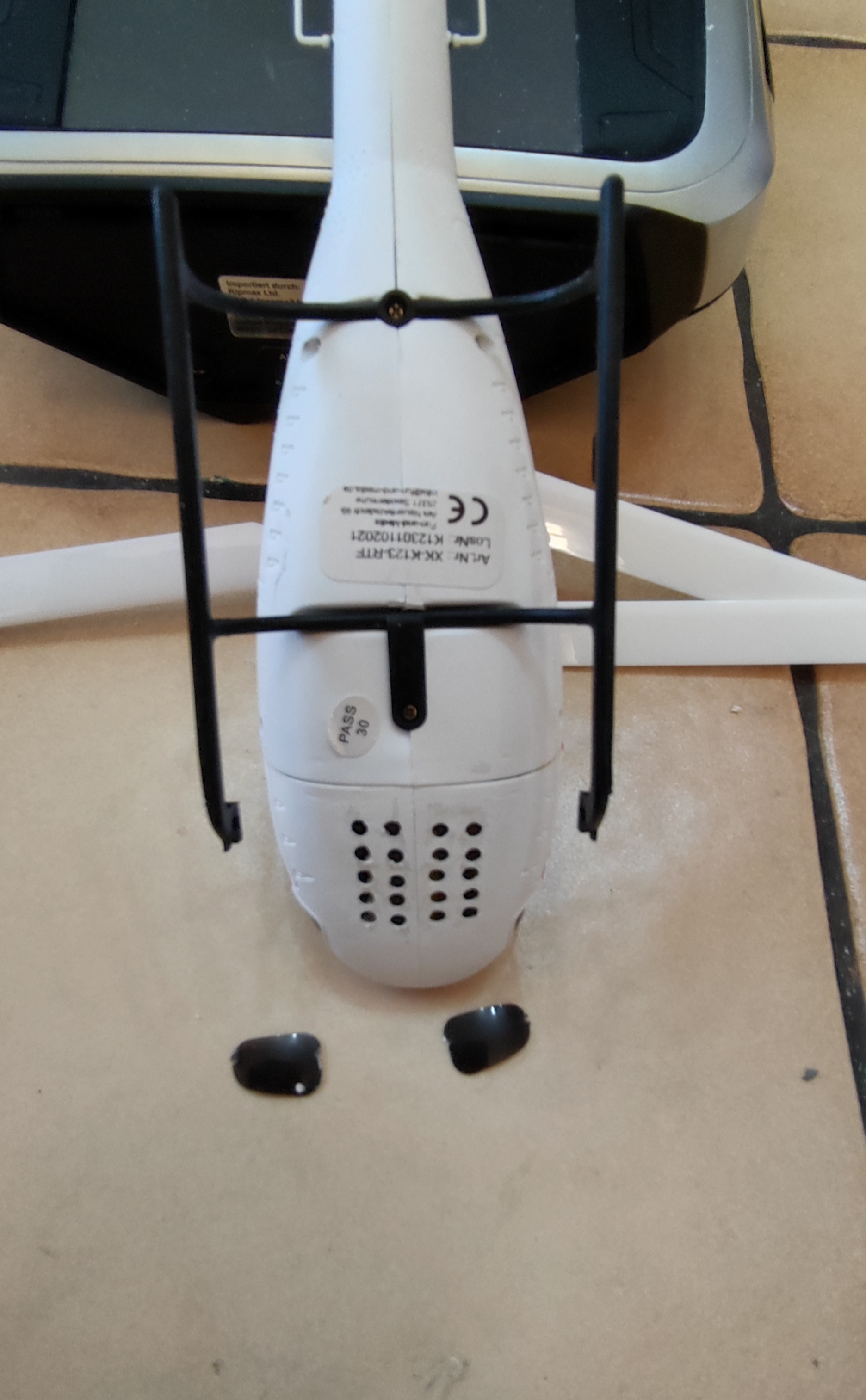

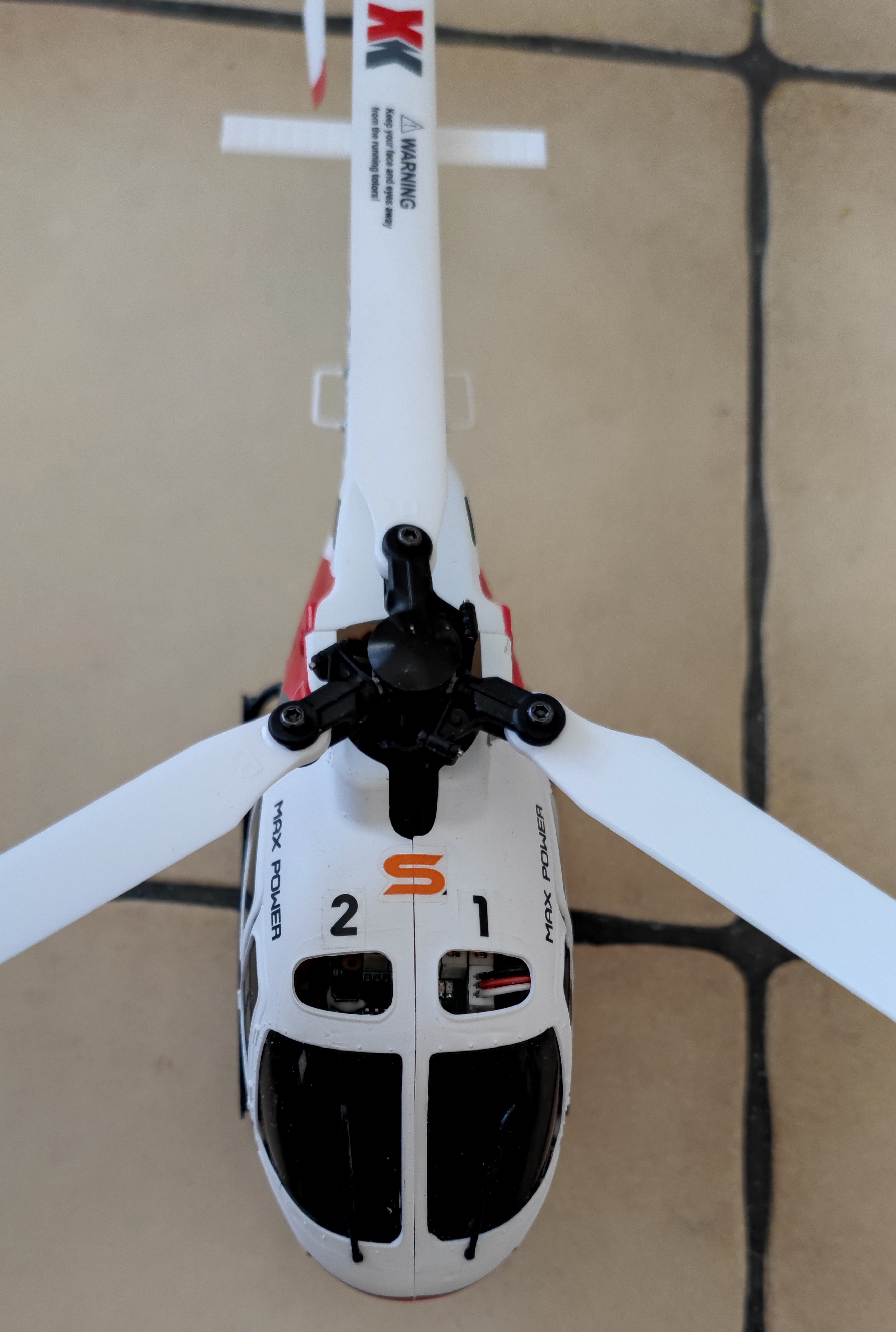

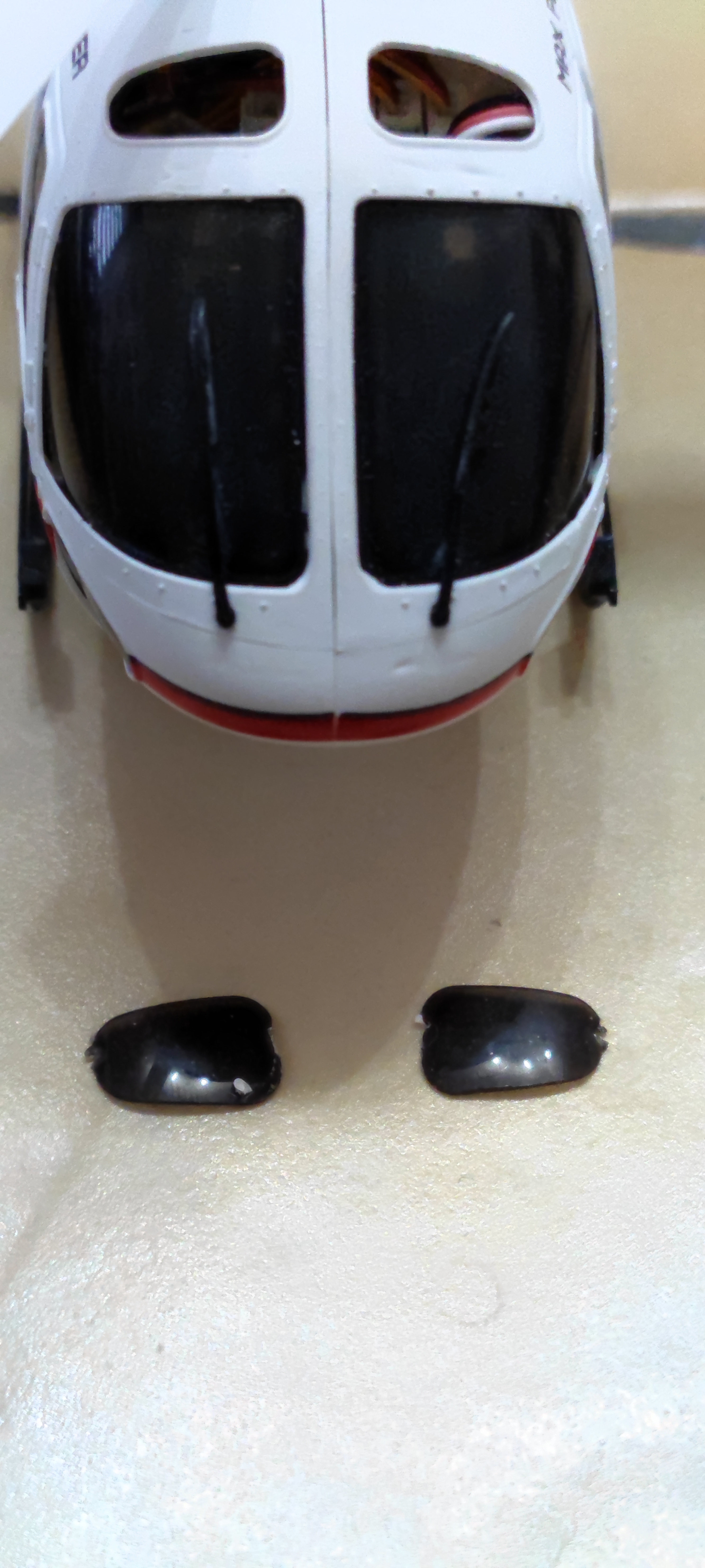

Nun habe ich die oberen 2 Scheiben herausgedrückt schon spürbar kühler.
Denke da muß eine Luft Zirkulation her in der kleinen Haube.
Weiß nun noch nicht ob ich die 2 unteren Scheiben noch raus drücke oder besser 8 oder 10 Löcher direkt unterhalb vom Regler bohre so das die von oben reingedrückte Luft notgedrungen am Regler durch die Löcher wieder raus muss... :o
In die 2 oberen Löcher kommt später ein schwarzes feines Alu Gitter.
Weiß nun nur noch nicht ob die forderen unteren Scheiben raus kommen dort auch ein Gitter oder was einfacher wäre die Löcher unterm Regler... :? :shock:
Nachtrag
Manchmal geht es schnell mit der Entscheidung.
So bleibt es wirklich kühl im Gegensatz zu vorher.
Noch 2 Aufkleber nun muß das so.... :o :wink:
