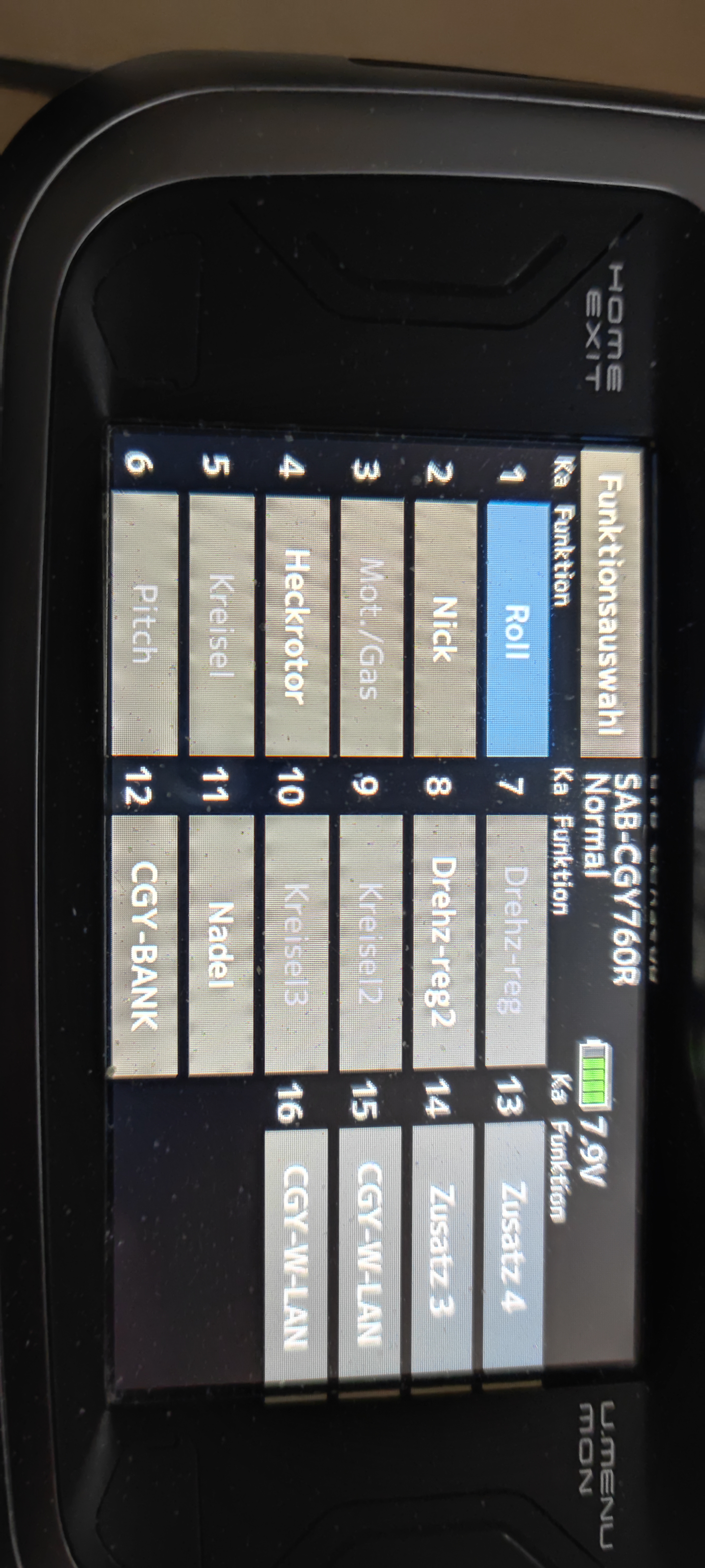

Mein Problem mit dem CGY760R
Die 5 Bänke // Bankumschaltung
Es gibt ja mehrere Möglichkeiten.
Mein Problem das ich das teilweise nicht nachvollziehen kann.
Zum einen Zuordnung im FBL über Zusatzkanal 12
Sender Kreisel Menü Kanal / Schalter Zuordnung.

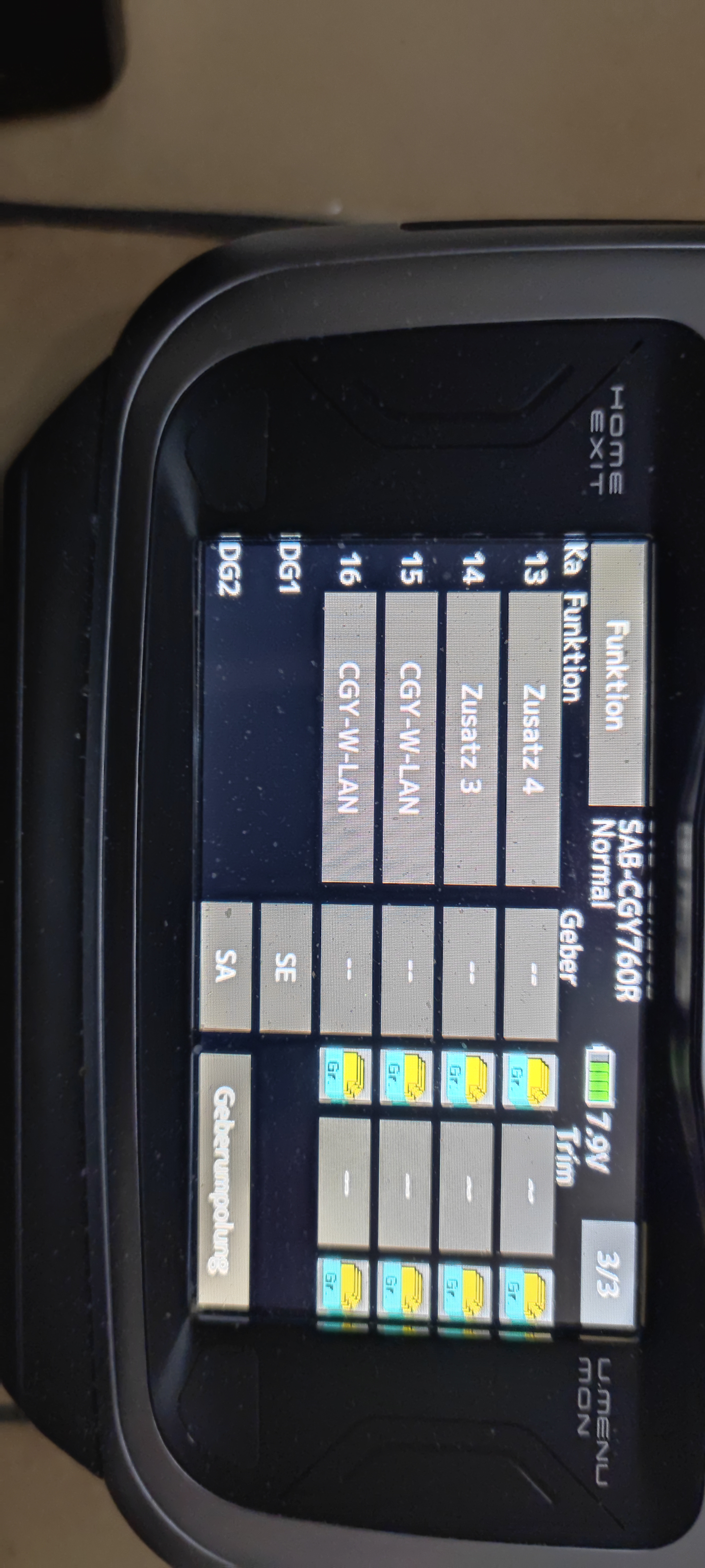

Was Du nun meinst ist die Verbindung zwischen Sender/FBL.
Bzw, drahtlose Einstellungen am FBL vornehmen zu können.
2 freie aufeinander folgende Kanäle sind da notwendig.
Ich habe das so bewerkstelligt.
Eigentlich sind auch 3 Bänke vollkommen ausreichend.
Aber wenn man die Möglichkeit hat, will man es auch nutzen, zumindest komplett verstehen.

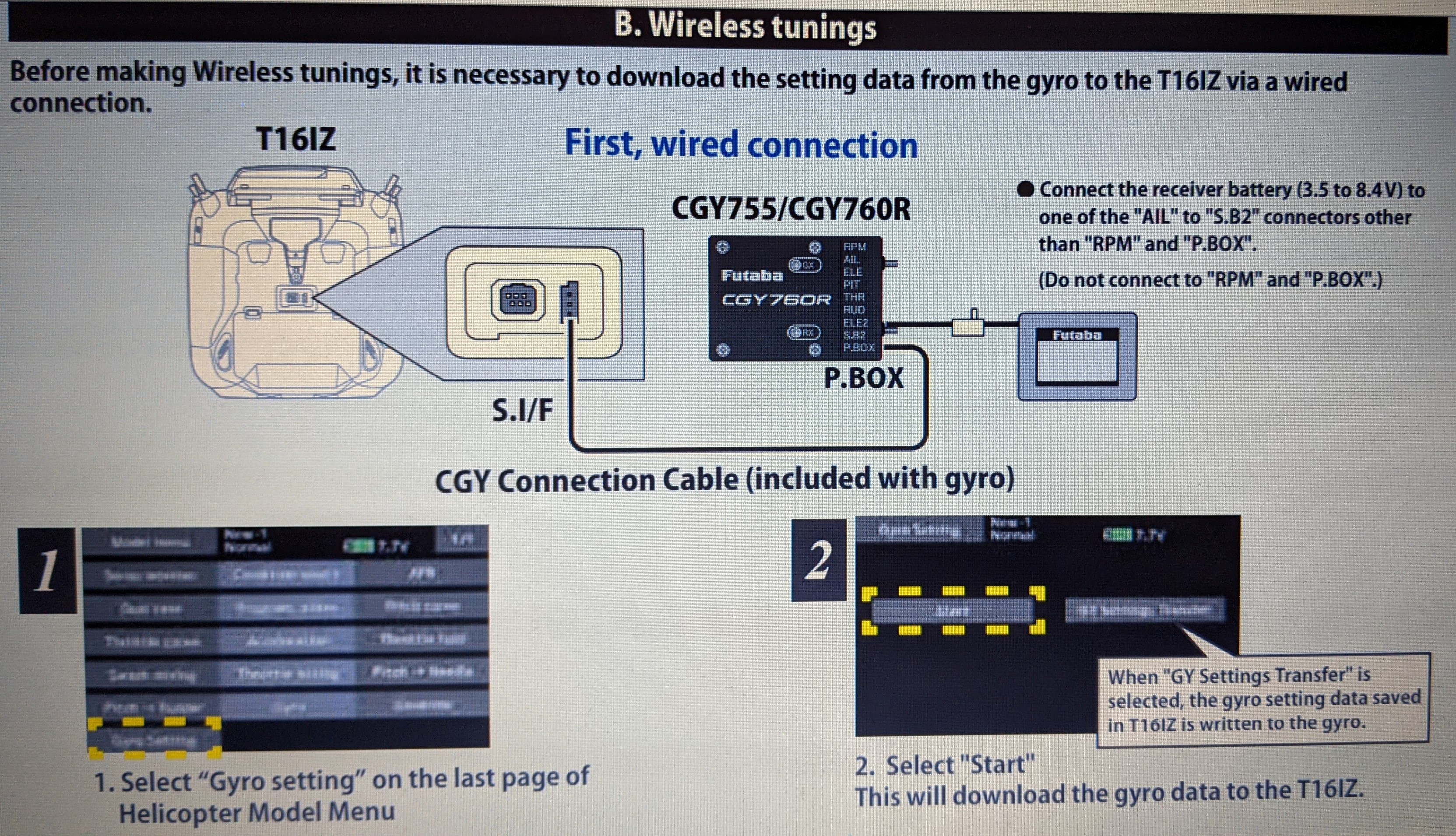

Mein Hinweis hierzu wäre schau dir mal die Anleitung von der T16IZ an -> die ausführliche Anleitung, die ich bis dato leider nur auf englisch gefunden habe. Dort steht das Prozedere mit den 5 Bänken ebenfalls drin.
Im übrigen auch die Vorgehensweise für die Funkverbindung T16IZ zum CGY s. Anhang.

Hallo Andi,
Irgendwie glaube ich daß wir noch weit aneinander vorbei schreiben.
Was Du hier nun meinst ist doch wieder etwas vollkommen anderes.
Erstmal ist es so daß es keine F3C Funktion gibt lediglich nur mit der T16IZ, diese fehlt gänzlich im FBL Grund Setup.
Diesbezüglich habe ich auch an anderer Stelle schon etwas geschrieben, selbst Ripmax war dies nicht klar.
Es gibt auch kein Retset wie bei anderen, dies muß hier alles separat zurück gesetzt werden.
Ins Grund Setup geht es lediglich nur mit Kabel beim FBL.
Was Du nun geschrieben hast ist lediglich nur die Speicherung.
Wie man entweder Daten vom FBL einlesen bzw auf FBL übertragen kann.
Das andere was Du meinst sind die Kabellose Einstellungen ähnlich wie andere es über Bluetooth App machen.
Dazu werden wiederum diese 2 aufeinander folgenden Kanäle verwendet, dies ist auch ein vollkommen anderes Menü im Sender.
Das ist mir alles klar und verstanden.

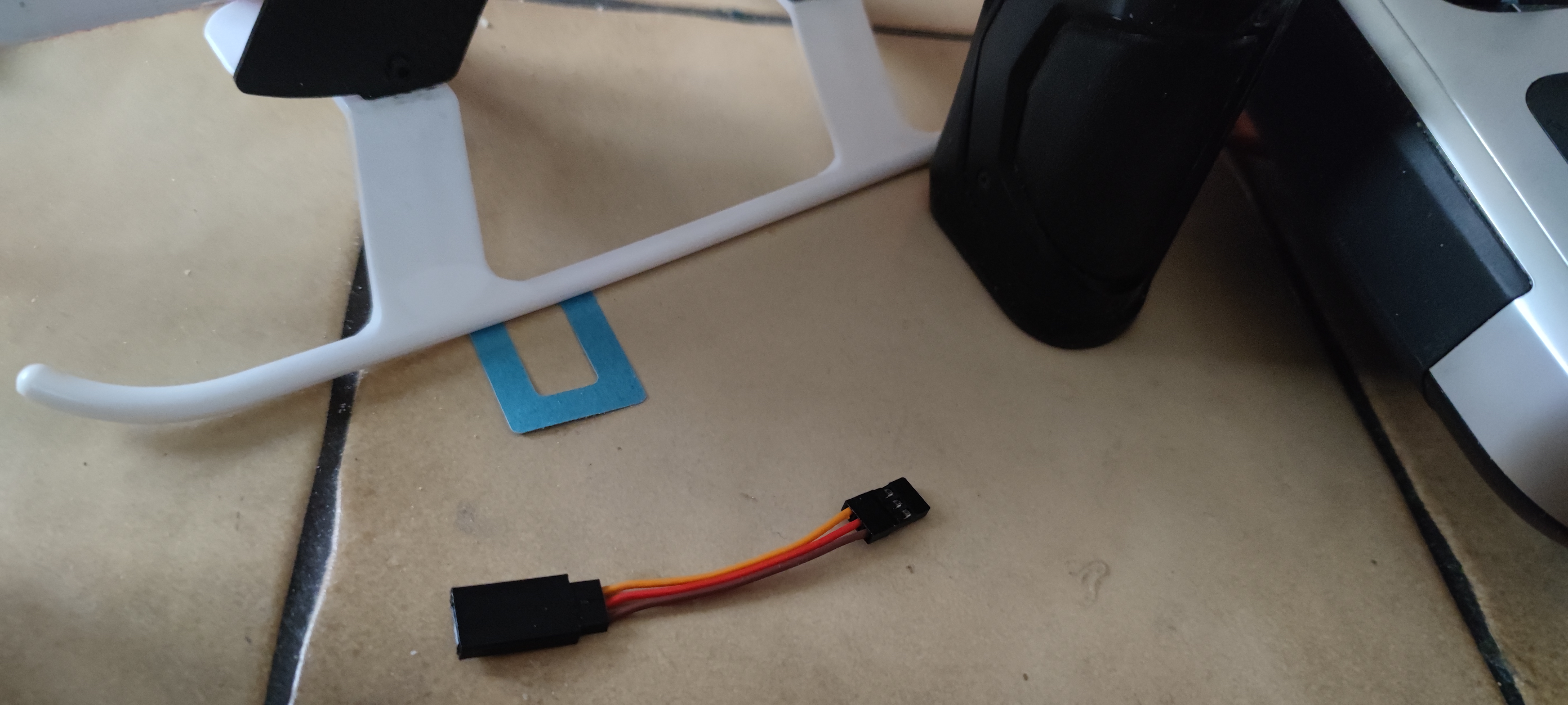

Kann jetzt eigentlich alles anschließen und mit dem basicsetup loslegen und dan fliegen gehen...nur leider zerbreche mir gerade den Kopf über eine ordentliche Verkabelung hinten im schmalen Specter V1 :roll:
Problem vorher war das NEO drin mit 10 Anschlüssen (alle belegt), die man alle bestromen darf und jetz habe ich nur noch 7 Anschlüsse zum bestromen....heißt unweigerlich wieder Y-Kabel und ich hasse Y-Kabel vor allem wenn kein Platz da ist :evil:
Das dumme obern drein vom Regler kommen schon drei Anschlüsse + Tele, wo es normalerweise nur 2 sind...habe eben mal bei YGE nachgefragt ob ich das Signalkabel auch auf das BEC kabel stecken kann, so wie es bei allen anderen Reglern auch ist. Und dann habe ich noch ein Kabel vom Buffer...
Das ist aktuell mein größtes Problem mit dem CGY...die Anleitung und Setup war für mich gut beschrieben. Der Vorteil ist in der Tat je nachdem wie herum ich nun das CGY einbaue, das ich nur schlecht an den P-Box Anschluss komme, aber da muss ich dann zum Glück ja nicht mehr ran :P

Moin,
Wenn Grund Setup steht brauchst theoretisch nicht mehr ran wohl wahr, möchtest dennoch etwas ändern im Nachhinein kann es komisch werden wennst Kabel anschließen möchtest.
Bei mir sind nun die Anschlüsse hinten also wäre kein Problem, wären sie vorne würde ich zwar nicht mehr an P.Box herankommen,aber dafür hätte ich mir solch ein Kabel dran gemacht. Wäre bei dieser Länge auch wenig störend.
