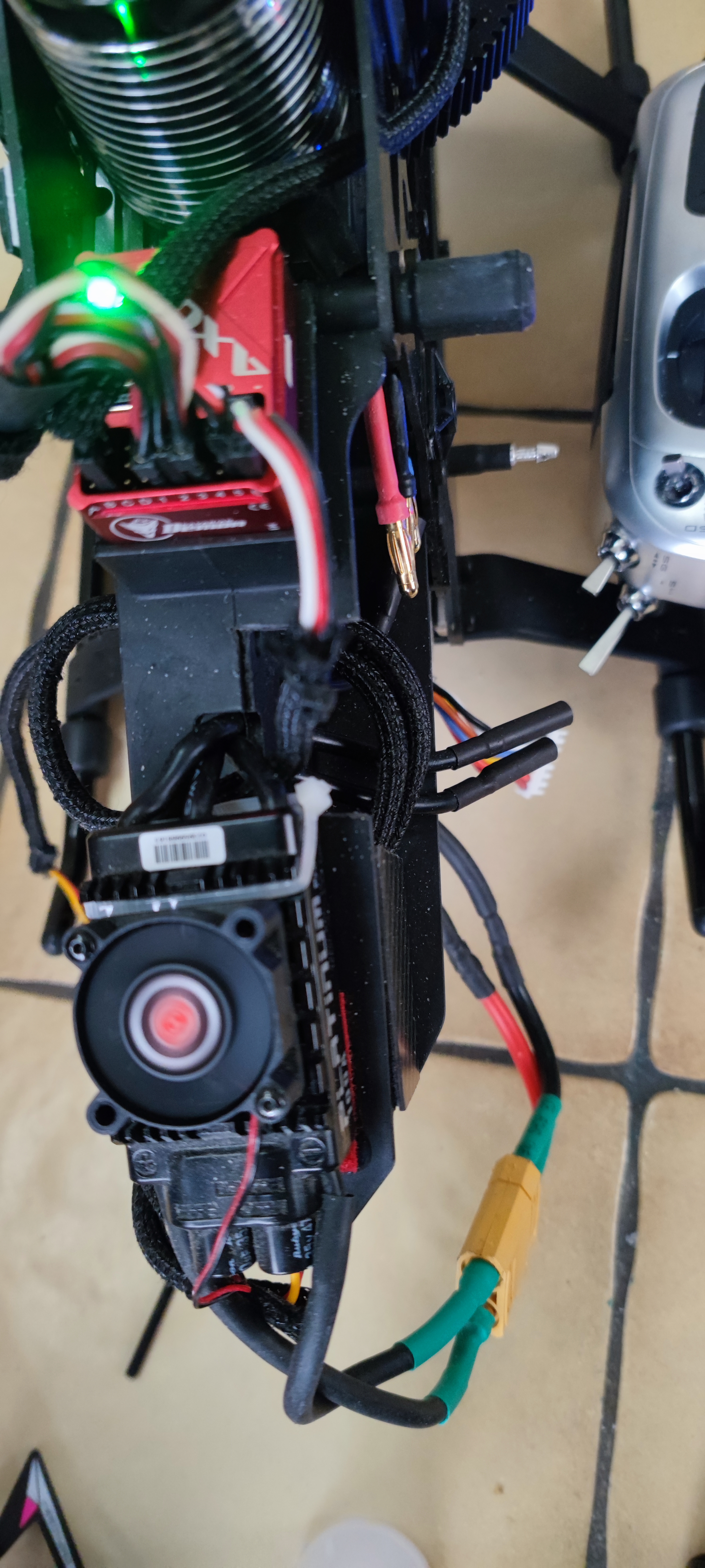

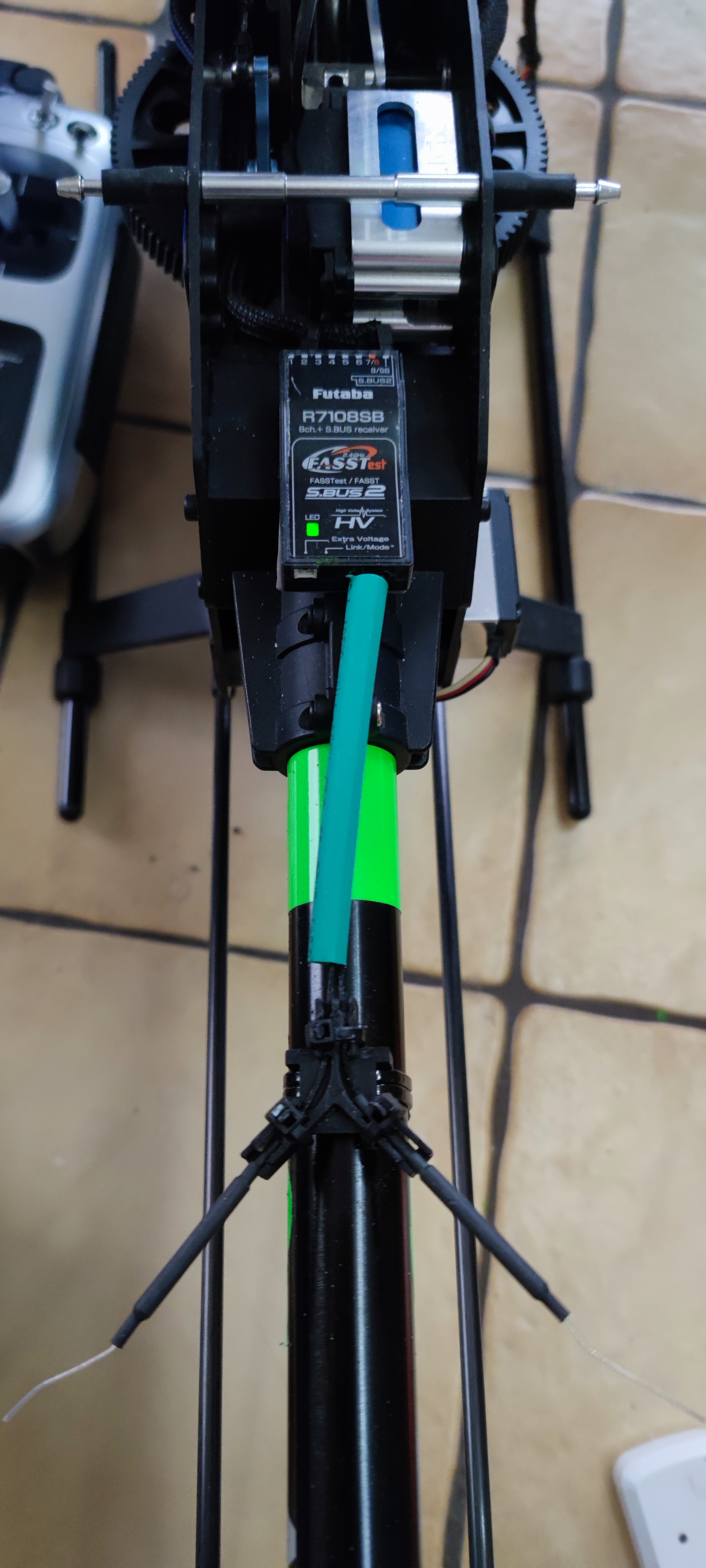

So war das gedacht.
- IMG_20211111_090120.jpg (5.69 MiB) 1887 mal betrachtet
- IMG_20211111_090201.jpg (3.86 MiB) 1887 mal betrachtet
