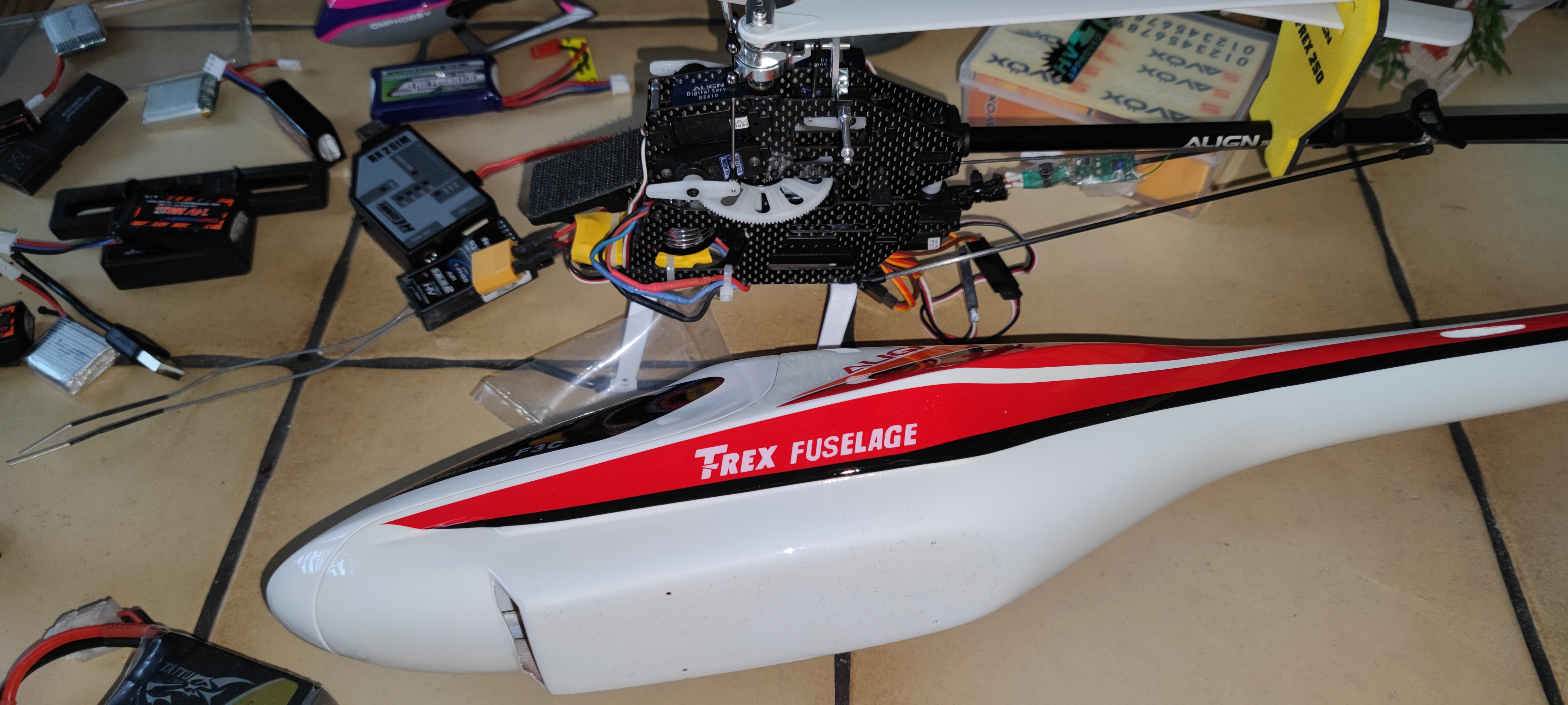

Hallo zusammen,
da dieser Rumpf zu einem sehr guten Preis angeboten wurde im Gegensatz zu früher habe ich ihn mal bestellt.
War wirklich überrascht wie gut das Ding gearbeitet ist.
Alten Rex 250 Mal rausgekramt 3gx durch ein aktuelleres BeastX ersetzt, und Mal kurz getestet.
Kabel usw müssen nun natürlich anders angebracht werden wenn er in den Rumpf soll.
Blöde ist nur,
FBL Mal kurz eine Änderung vorzunehmen da er nun in einem Rumpf ist müsste man ihn wieder ausbauen.
Erste Überlegungen
Einfach von unten Bereich/FBL ein entsprechendes Loch fräsen.
Optisch naja .. :o
Zweite Überlegungen
Eine Montageklappe :idea:
Habe nun schon Google in Anspruch genommen bin aber noch nicht fündig geworden.
Schaniere ?
Verschluss?
Was wäre da geeignet ?

Glaube das Thema Montageklappe hat sich auch schon wieder erledigt.
Gibt ganz andere Problemchen den 250er überhaupt gescheit in den Rumpf zu bekommen / auszurichten.
Falls ich irgendwann Mal
Landegestell / Rumpf / Mechanik mit den 4 Schrauben getroffen haben sollte, ist fraglich ob Taumelscheibe oder Anlenkungen haken werden oder es sich noch soweit richten lässt.
Da ist Optik nun egal geworden, ob nun Klappe oder nur ein Loch reingezimmert.
Mal ebenso Mechanik rein/raus kann man auch knicken.
Riesen fummeln um sie überhaupt hinein zu bekommen ohne Rumpf zu beschädigen.

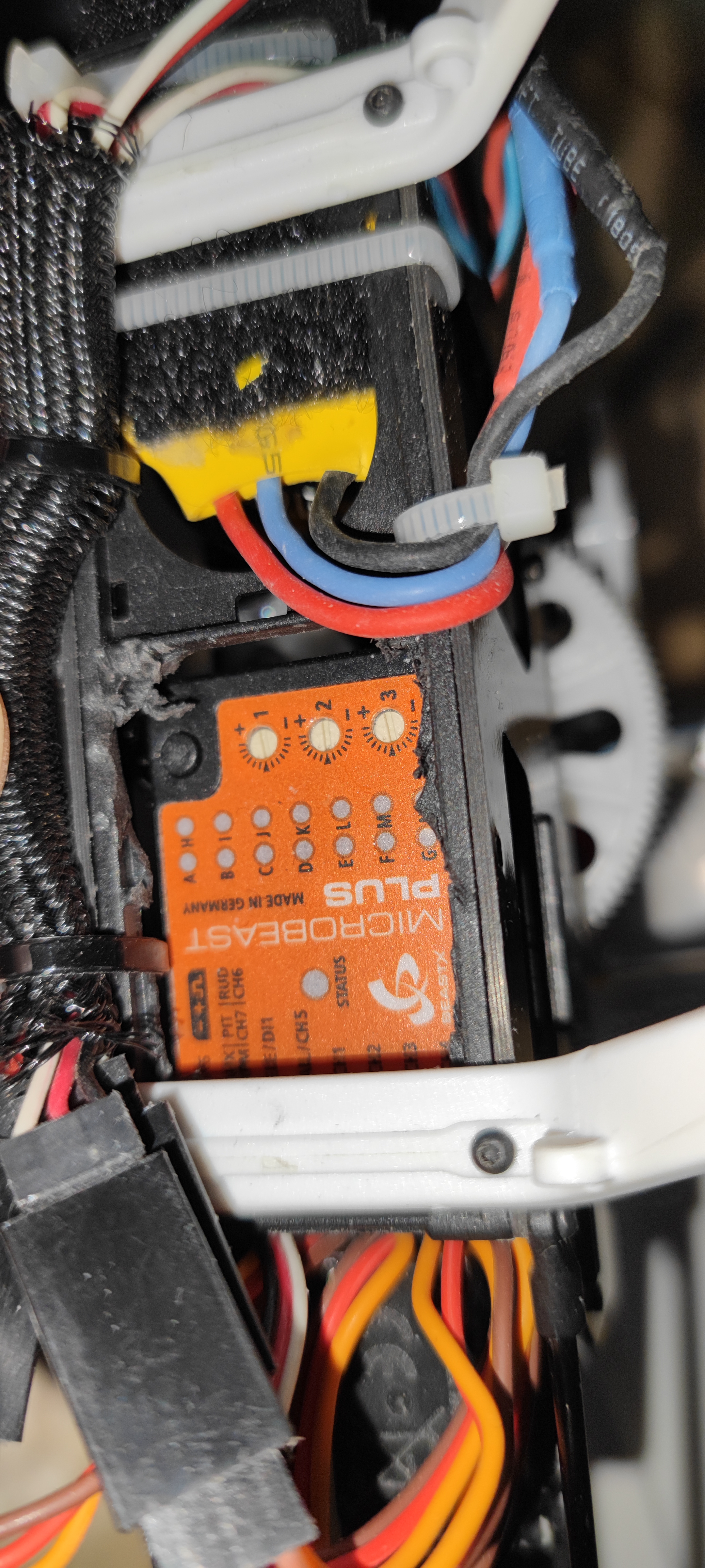

Moin,
Ist ganz nett geworden.
Passt alles aber murkserei.FBL als Trainer geproggt, hervorragend, nun im Rumpf mit 12° Pitch gefällt es mir nicht mehr so gut, da ich Drehzahl wesentlich erhöhen muß.
Bin froh dass er nun gescheit im Kleidchen steckt, nun wieder herausnehmen :shock:
Unschön aber werde Rumpf unten ein Loch reinmachen so das ich ans BeastX komme.
Versuche es so sauber wie möglich zu schneiden so das ich ggf wenn ich ein Scharnier / Verschluss finde doch noch zu einer Klappe komme.
