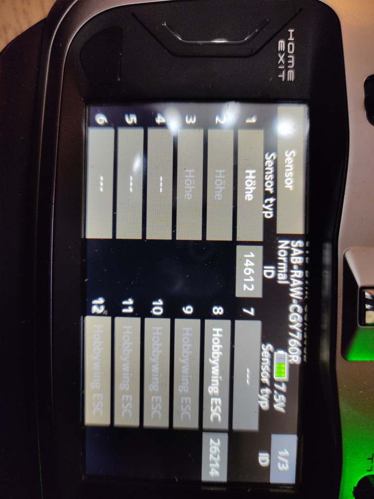

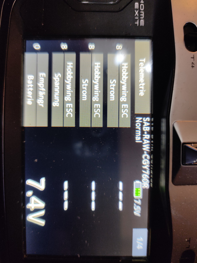

Hallo zusammen,
@Andi
Danke für dein Lehrvideo sollte funktionieren...
eigentlich. .. :o

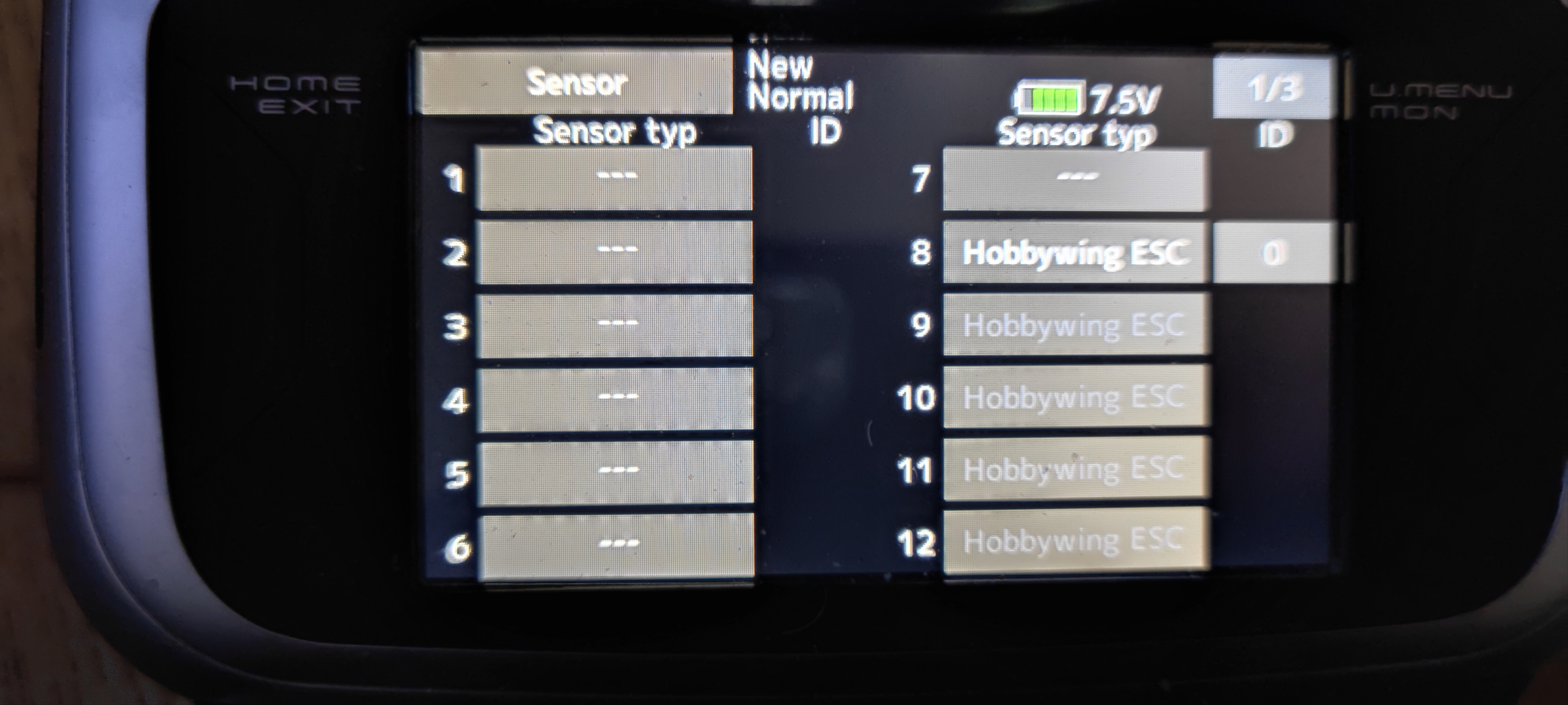

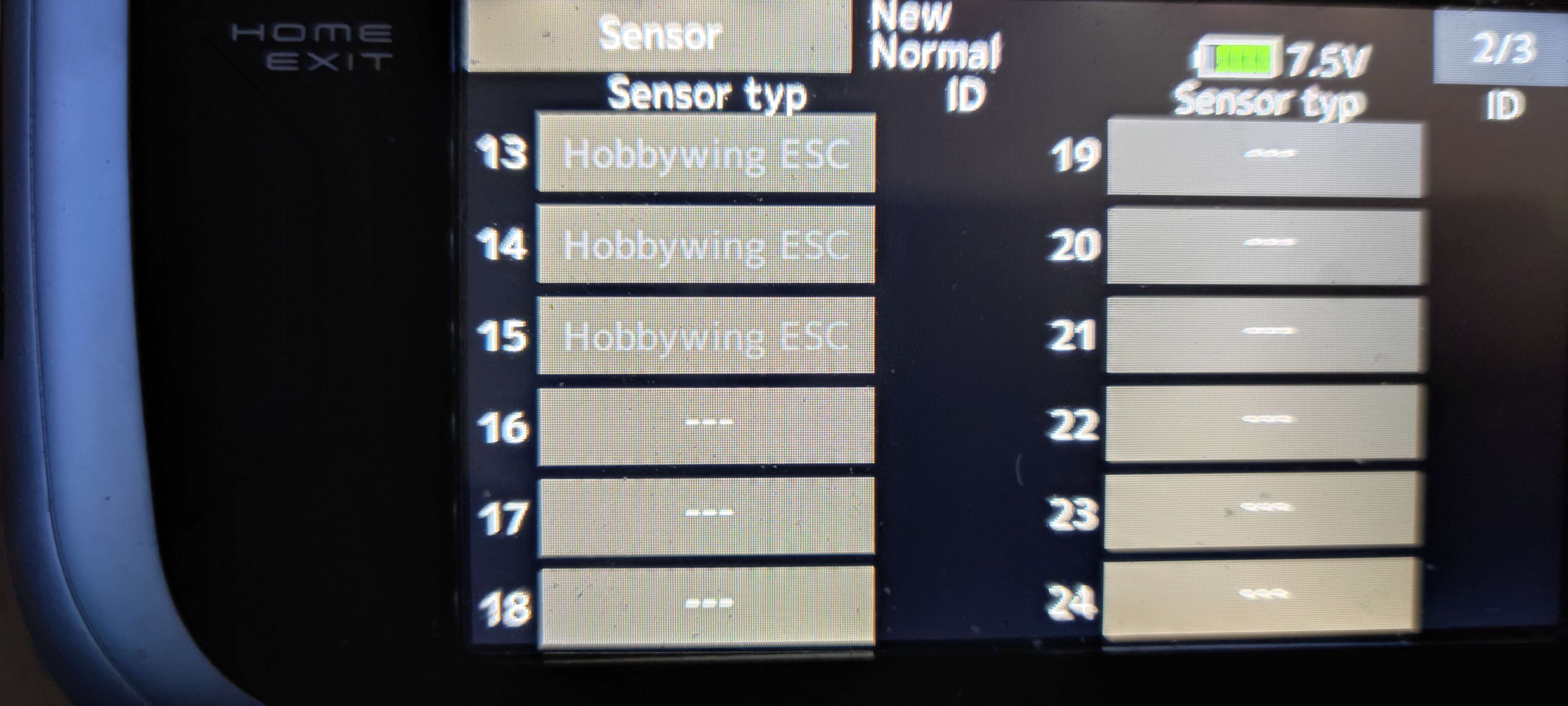

Habe sämtliche Wege nun getestet.
Lesen über Kabel Regler/Sender funktioniert nicht.
Lesen über CGY funktioniert ebenfalls nicht.
Hinterlegt mit dem Update auf Version 3.1
Ist nun - Hobbywing ESC -.
Diesen geproggt, scheint auch alles richtig übernommen worden zu sein, nur es werde keine Werte ausgespuckt.

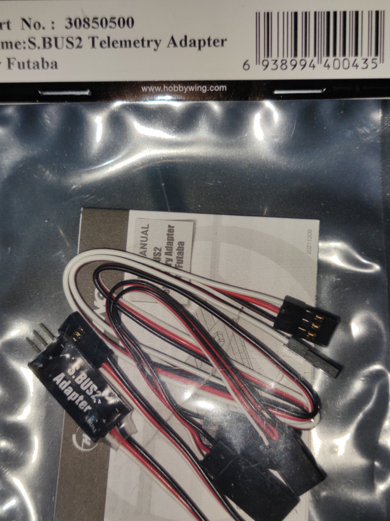

Hallo zusammen,
da habe ich mal wieder was falsch verstanden.
Ohne
https://www.modell-hubschrauber.at/Tele ... 55806.html
Ist nix mit Telemetrie.
Bin davon ausgegangen dass dies beim V5 bereits integriert ist.

Boah....wie ärgerlich war der festen Überzeugung,dass es mit V5 geht...das ich diese Teil aus deinem Link benötige, musste ich ebenfalls schmerzhaft erfahren. Futaba hat nun eigene Regler, nämluch umgelabelte HW Regler und denen liegt so ein kleines Interface bei, was man natürlich nicht einzeln kaufen kann.
ØAlex
Probiere mal um den Spaß Slot 8 und wähle anstatt HW den Kontronik ESC an, dann bekommst du wenigstens alle Werte angezeigt( also ohne ---), aber es funktiniert nur PWM und RPM :roll:
Gruß Andi

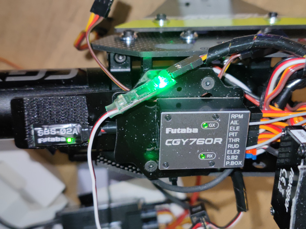

Der Telemetrie Adapter ist eingetroffen.
Will nur hoffen das der Aufwand und die Doppelbestellung 1x EU 1x China der Mitte Februar wohl eintreffen wird....
sich auch gelohnt hat.
Wenn das nun nicht gescheit funktionieren sollte landen 3 Hobbywing Regler bei Kleinanzeigen, dann wird alles durch Kontronik ersetzt.
Alex
Helijupp
Beiträge: 225
Registriert: 17.07.2011 15:53:15
#13 Re: T16IZ / Telemetrie /Hobbywing Platinum V5
Beitrag von Helijupp »
Na dann würde ich aber eher auf YGE gehen :P
Bei dir wird es defintiv funktionieren, da du das CGY inkl. Empfänger verbaut hast und dort geht auch das HW Masterkabel rein...ich hoffe nur das es bei mir auch geht, da ich mit dem Gov vom GT unterwegs bin und rpm Signal von HW und Master ins GT gehen und nicht in den Empfänger wie laut Anleitung beschrieben, aber der SBUS2 Apadter von HW in den Empfänger muss...hoffe mal das dies nicht zum Problem wird....

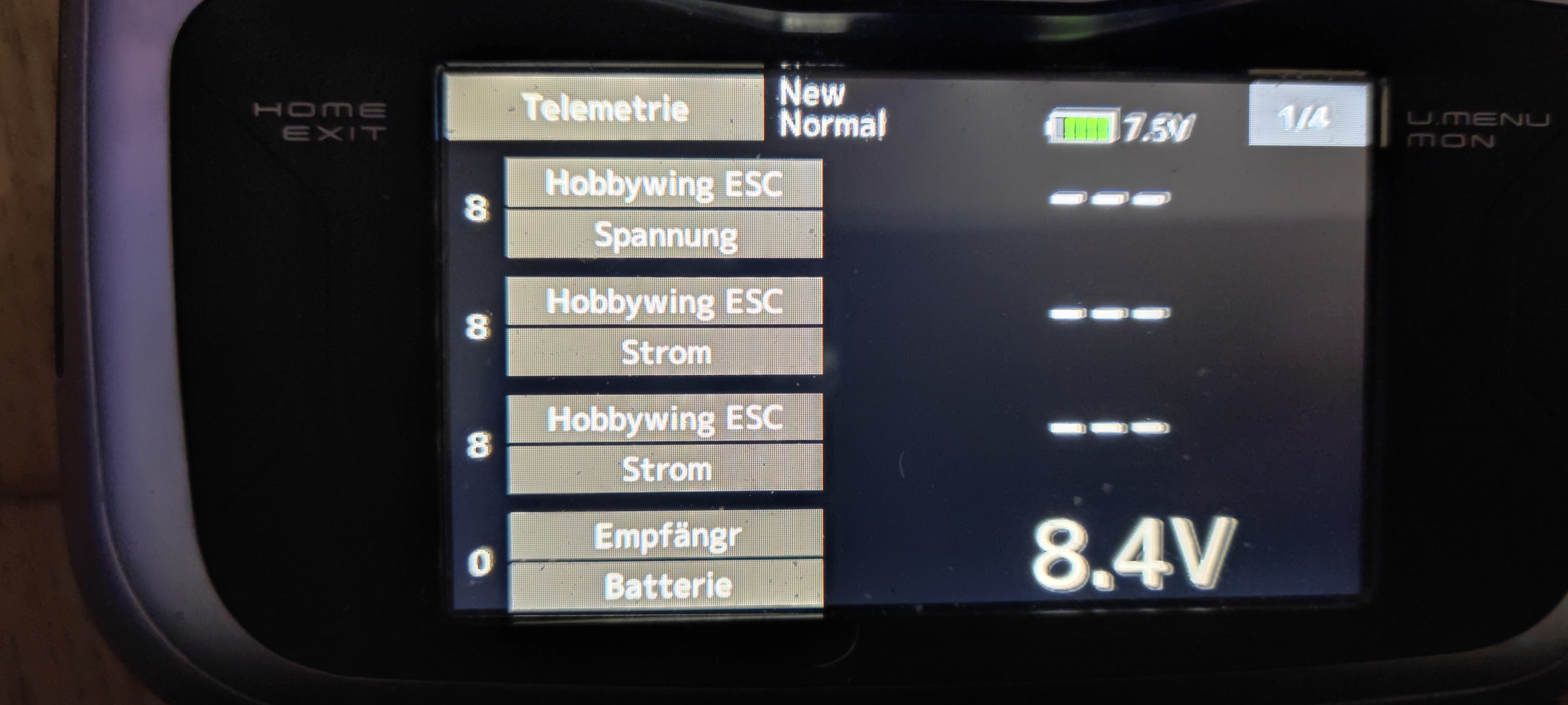

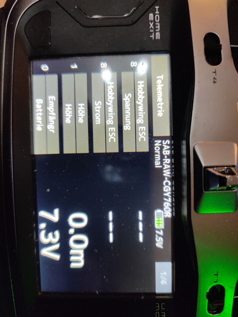

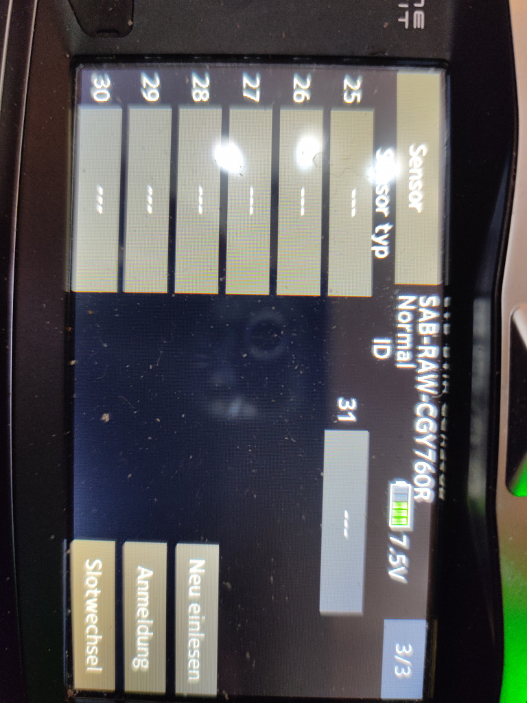

#14 Re: T16IZ / Telemetrie /Hobbywing Platinum V5
Beitrag von Helifan71 »

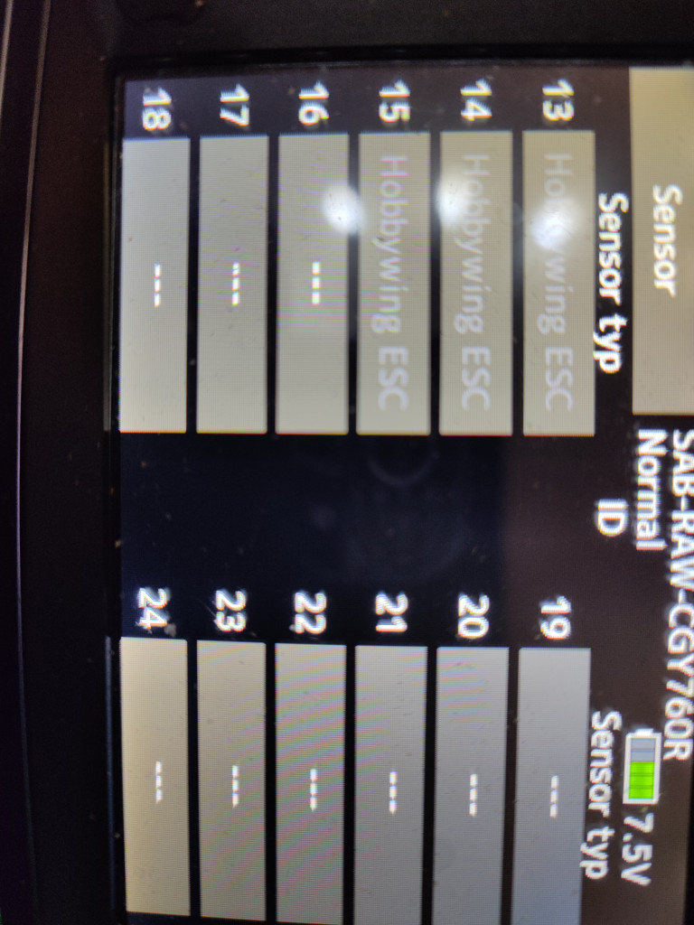

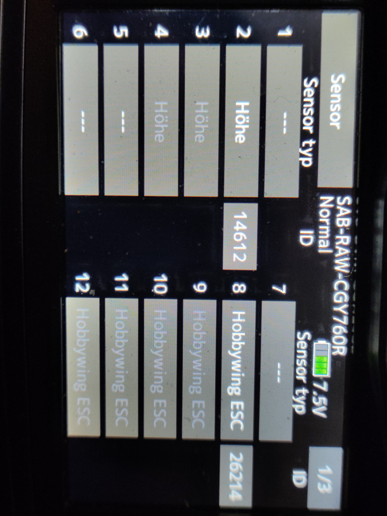

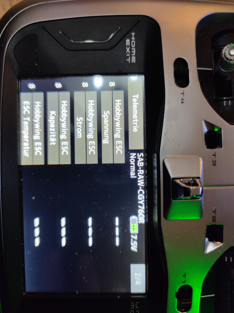

Mal auf die schnelle...
:roll:
Bilder sagen mehr als Worte :o
Alex
Helijupp
Beiträge: 225
#15 Re: T16IZ / Telemetrie /Hobbywing Platinum V5
dito....ebenfalls Sensor angelernt und bekomme nichts angezeigt...habe auch mittlerweile alle Slots durch u.s.w.
Warum kann de Quark nicht einmal so funktionieren wie mit dem YGE...
Probiere nacher noch ein wenig und wenns nicht geht --> Teil zurück!
Gruß Andi
PSG Seven, Raptor G4, 2x Raptor E700, T-Rex 700N DL, Gaui NX4
