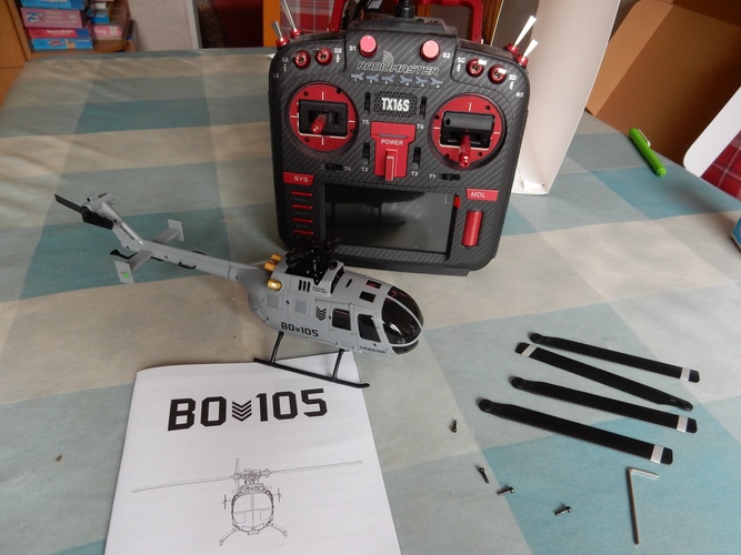

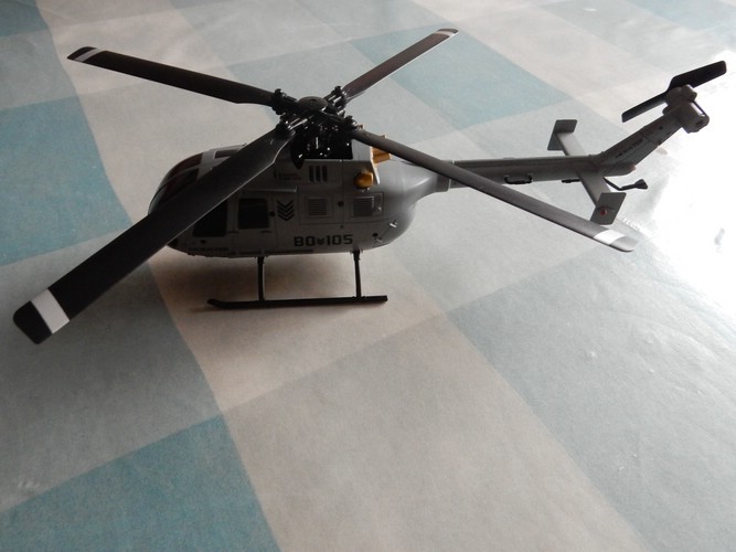

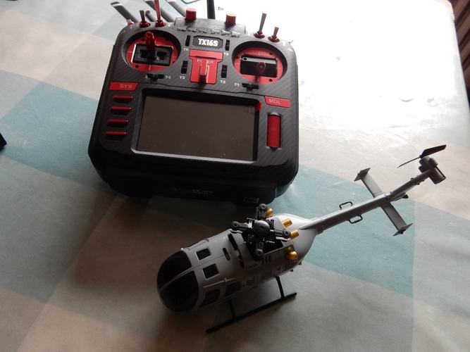

Ich habe hier auch die kleine B0 105 mit dem Sender in Mittelstellung. Das ist Mode 5. Ich bin von dem kleinen jetzt total begeistert, weil ich den nicht mehr mit dem original Sender sondern mit Opentx fliege.

OTX ist für mich keine Option, da ich keinen dafür geeigneten Sender besitze. Aber:alf-1234 hat geschrieben: 02.10.2022 12:00:01 Ich habe hier auch die kleine B0 105 mit dem Sender in Mittelstellung. Das ist Mode 5. Ich bin von dem kleinen jetzt total begeistert, weil ich den nicht mehr mit dem original Sender sondern mit Opentx fliege.![]()
Ich hatte auch einmal angefragt, ob das Protokoll bekannt sei, das AMEWI für dieses Produkt benutzt - und bekam zur Antwort, über dieses Protokoll sei so gut wie nichts bekannt. Aus Deinem Post schließe ich, daß Du dieses Problem geknackt hast?! Oder hast Du auch einen anderen Empfänger eingesetzt?
