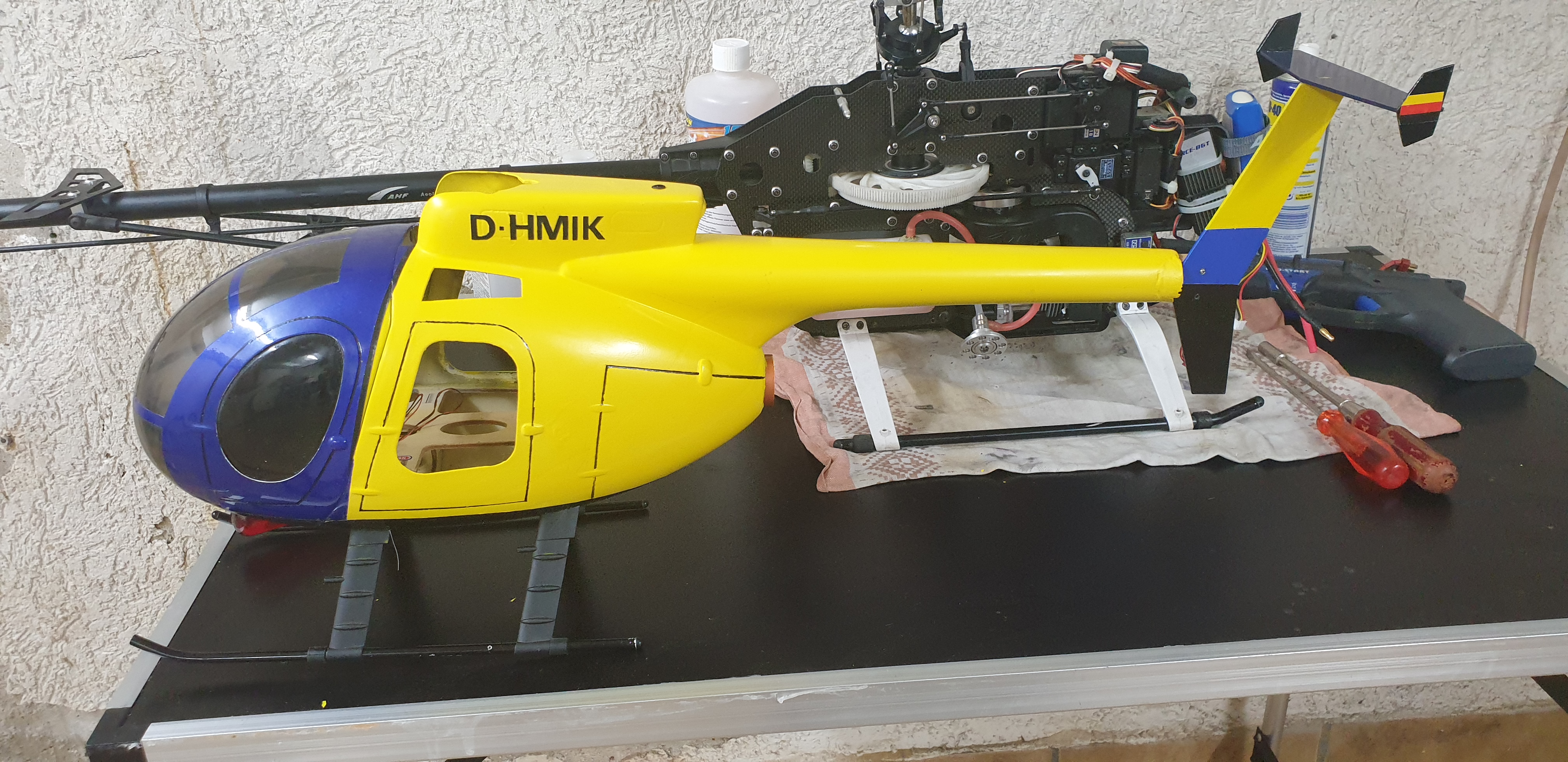

Hallo zusammen,
ich habe einen Hughes 500 Rumpf gebraucht erworben und habe diesen dann für meinen 450ger Heli neu hergerichtet.
Der Vorgänger hatte die Positionsleuchten im Rumpf, hinter den Türen eingelassen, was mir nicht gefiel.
Also LED`s raus, Löcher verschließen und neu lackieren, waren die neuen Aufgaben.
Die nächsten Schritte gibt es als Video :D :D

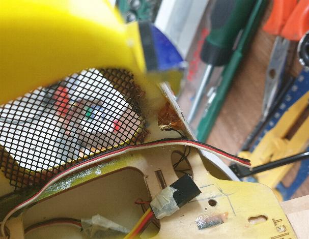

Nachdem ich das dann soweit fertig hatte, ging es daran die LED's in die Kufen zu setzen.
Und natürlich die schwarzen Gitter mit Poxy-Harz einzusetzen.
Und das sah dann so aus 8) 8)

Als nächstes ging es dann darum, die Mechanik und den Rumpf zu verheiraten, was sich als etwas knifflig gestaltete, da ich mir keine Gedanken um das Heckservo gemacht hatte, denn das musste gedreht werden, damit es im Rumpf hinten rein passt. Aber es ging dann doch alles recht gut.
Gruß Jörg

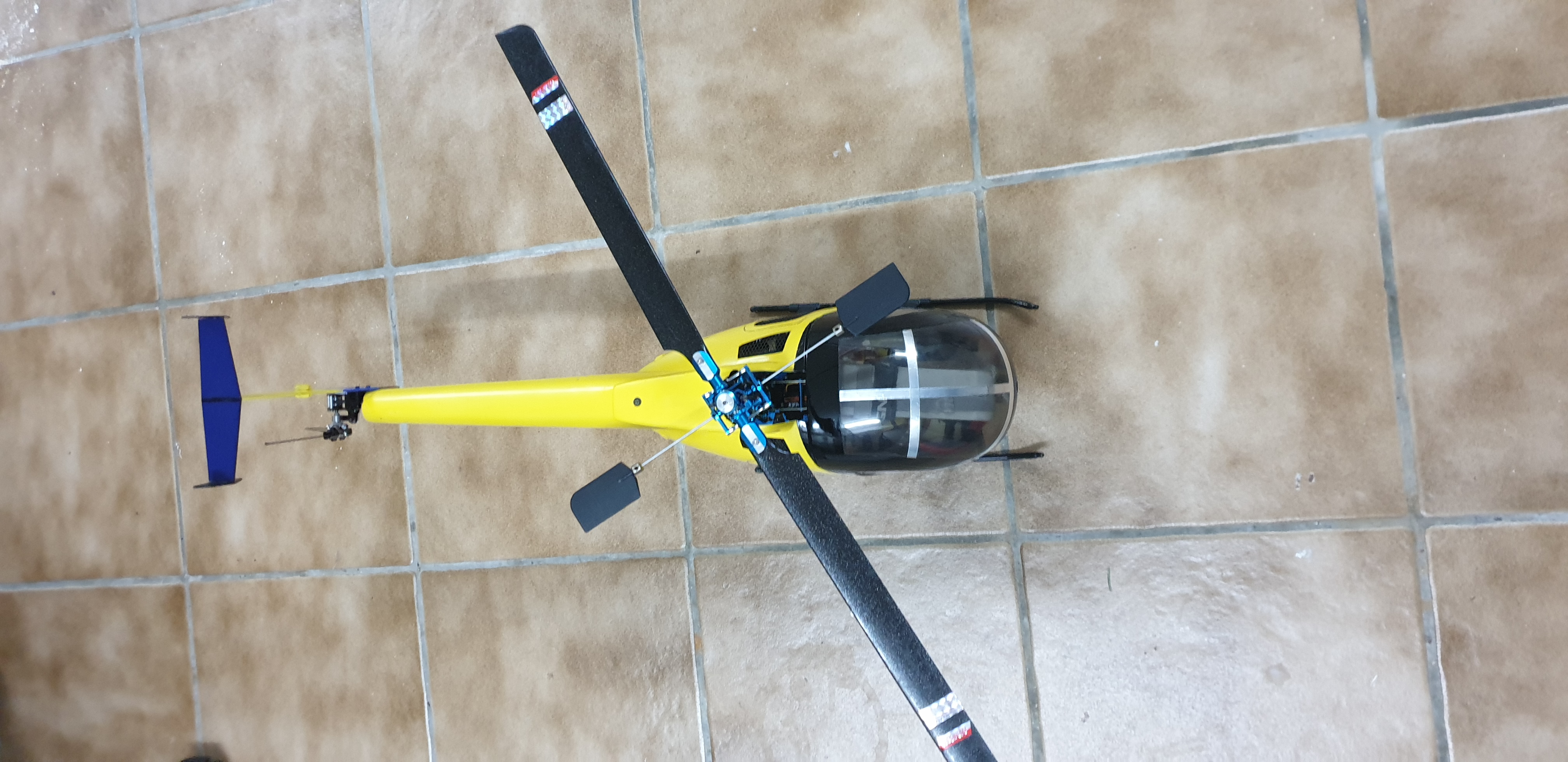

Jetzt habe ich noch mal alles nachgeschaut und 3000 mAh Lipos genommen und ab mit dem Heli nach draußen.
Es sieht doch nicht schlecht aus 8) 8)
Ich brauche jetzt nur noch einen 5 Blatt Rotorkopf für den Kleinen und dann ist gut.

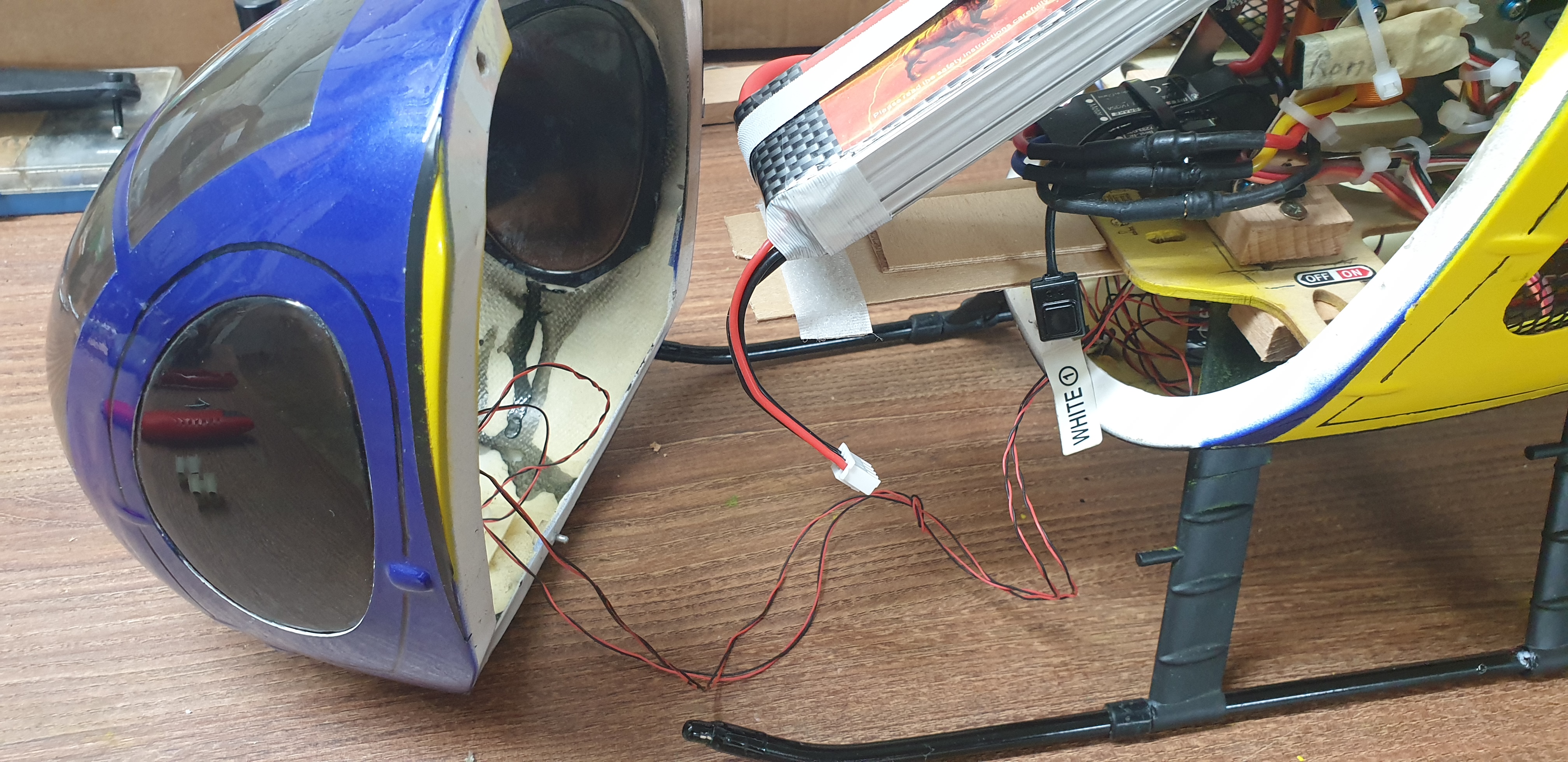

Nur ich persönlich habe jetzt ein Problem das mich etwas nervt.
Und zwar die Kabel die zur Haube gehen.
Jedes mal wenn ich an den Akku muss, nerven mich die Kabel, wenn ich die Haube wieder schließen will.
Ja ich weiß, das ist Stöhnen auf höchsten Niveau :lol: :lol: :lol:
Aber ich habe mir mal Gedanken gemacht, wie es evtl. behoben werden kann :roll: :roll:
Aber seht selbst:
Vielleicht hat sich der eine oder andere ja schon mal damit befasst und kann seine Erfahrung mit mir teilen.
Wie gesagt, bin für jeden Tip dankbar.

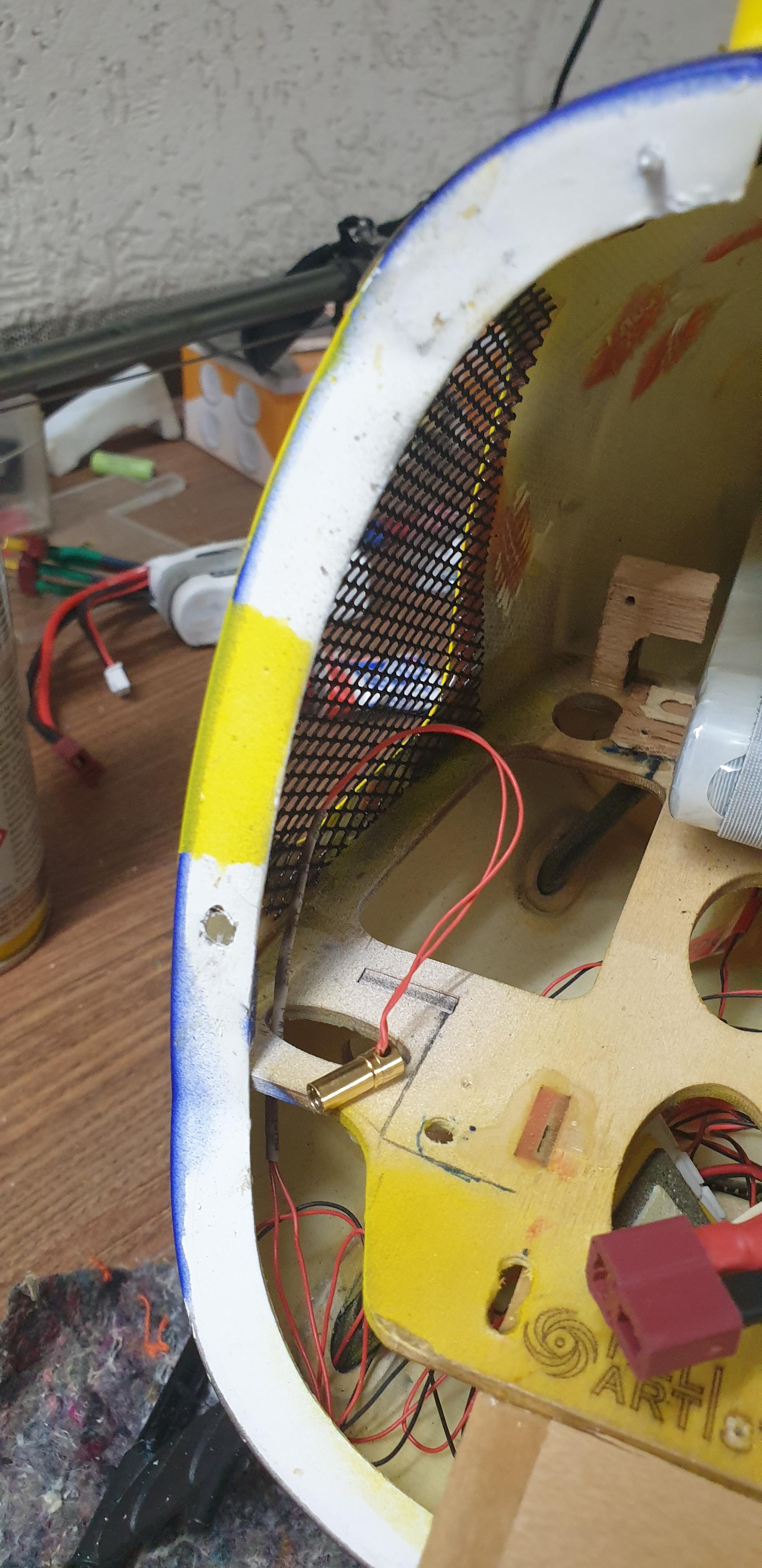

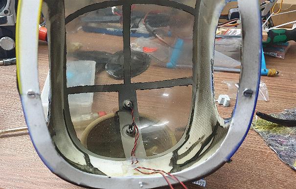

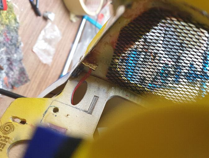

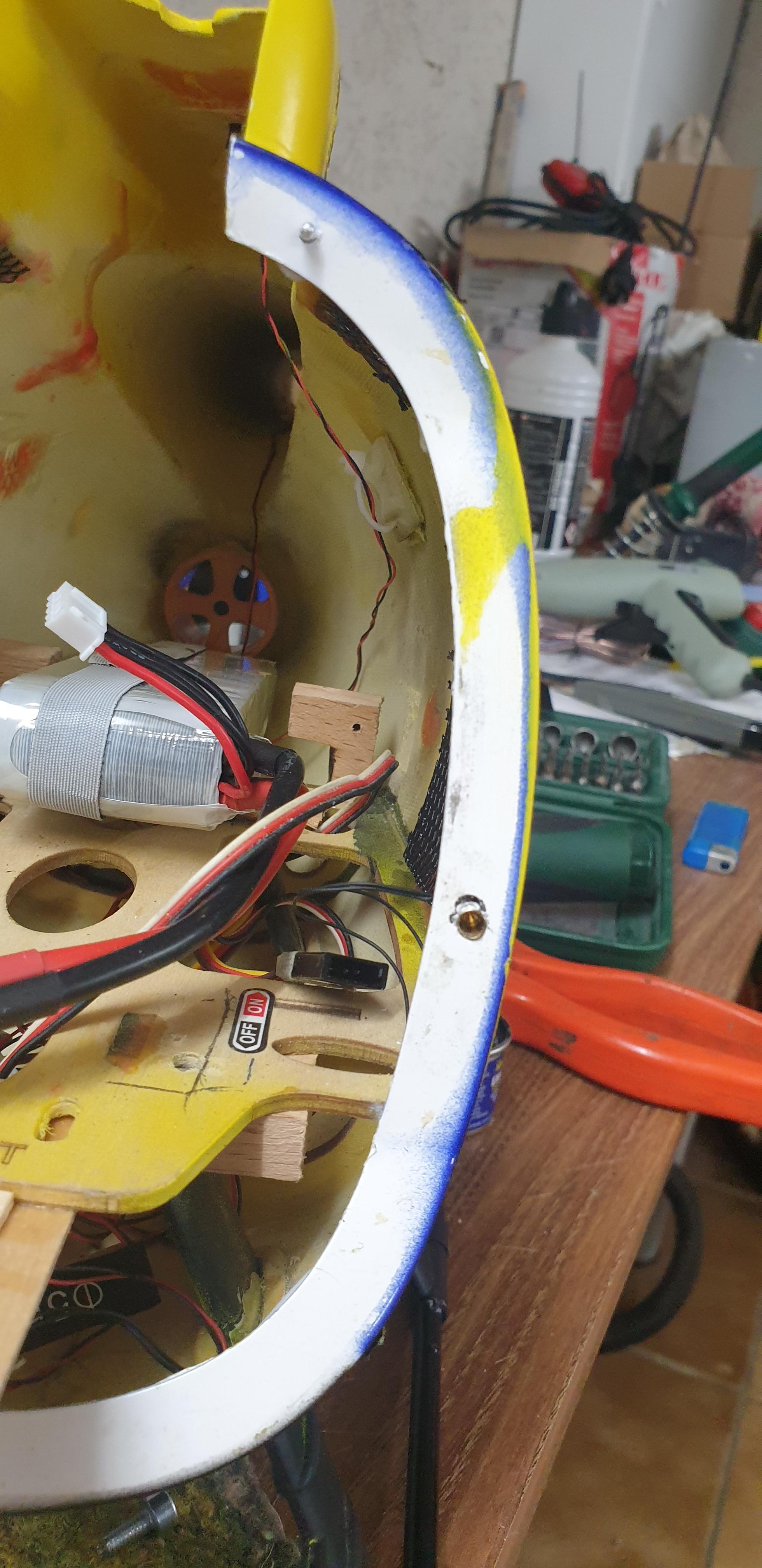

So, nach dem ich mir mehrfach Gedanken gemacht habe, wie ich das am besten mit den Kontakten zwischen Kanzel und Rumpf löse, habe ich mich mal an die Sache rangetraut. Ich habe also in der Kanzel, in Höhe der Türen zwei Löcher von 4 mm gebohrt und habe dann eine Senkkopfschraube mit Mutter angeschraubt. Die Schraubenköpfe habe ich dann mit schwarzen Lack angemalt und die Kanzel auf den Rumpf gesetzt. Somit habe ich das genaue Maß der Löcher auf den Rumpf übertragen.
Danach habe ich Buchsen vom Brushlessregler genommen, diese an die Kabel gelötet und mit Poxy-Harz eingeklebt.
Danach habe ich als Kontaktstecker eine Inbusschraube genommen, da diese etwas fester in der Buchse sitzt und mehr halt gibt.
Also Kabel an die Inbusschraube gelötet und die Kanzel auf den Rumpf gesteckt. Dann die Inbusschraube durch die Löcher in die Buchsen gesteckt und ebenfalls mit Poxy Harz eingeklebt. Somit habe ich den perfekten Sitz der Verbindung geschaffen.

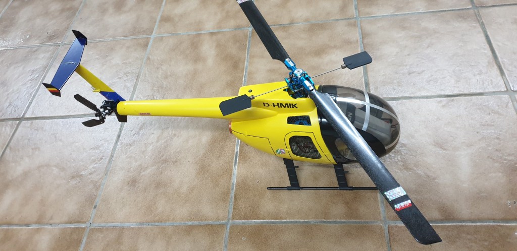

ich habe mal wieder an dem Hughes 500 gewerkelt. Mir gefiel die Kanzel farblich nicht so, darum habe ich ihr einen neuen Look verpasst. Gefällt mir jetzt persönlich besser. :D :D
Als nächstes kommt der Umbau auf 5 Blatt Rotorkopf.
Gruß Jörg

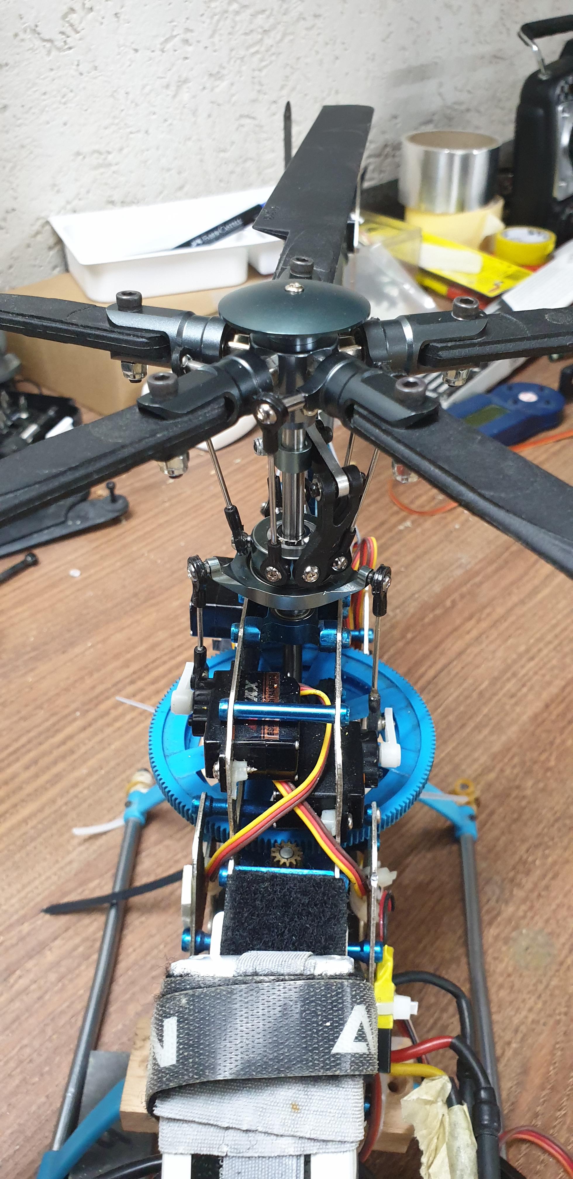

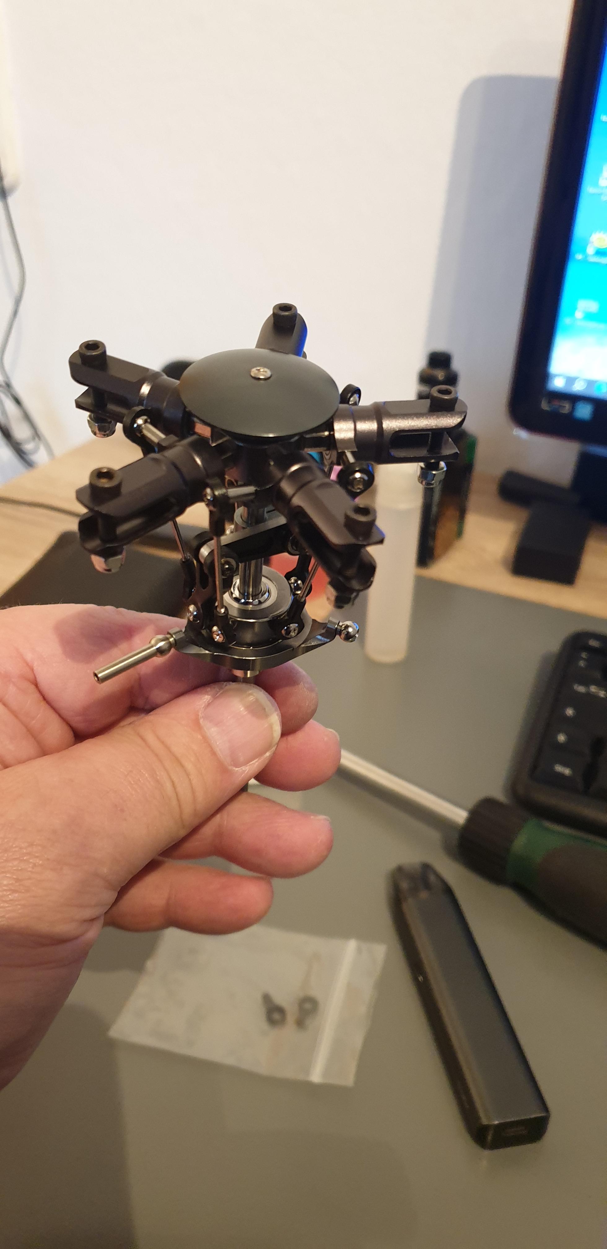

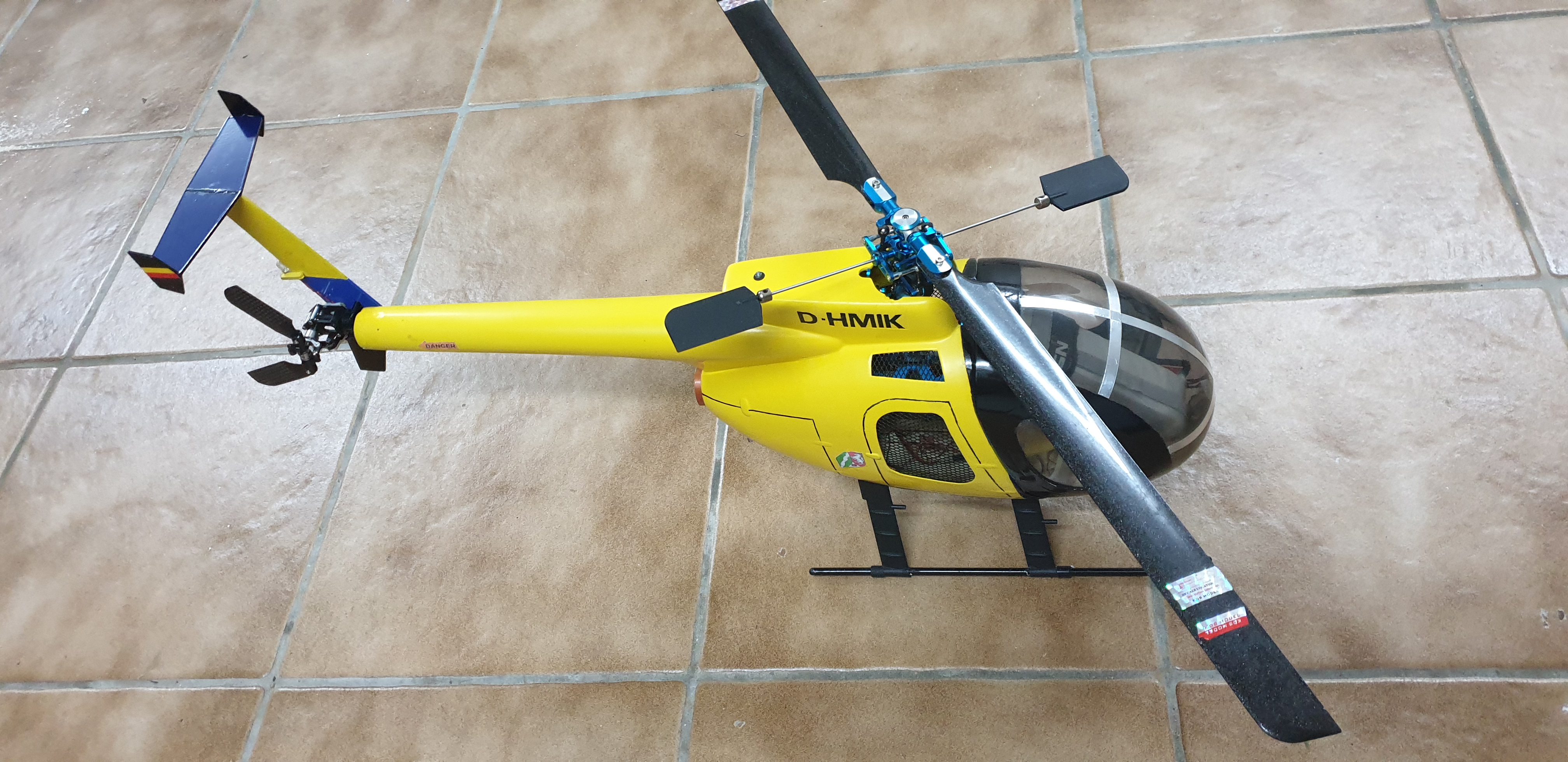

Hier jetzt der neue Rotorkopf 8) 8) 8)
Dann wollen wir uns mal an die Arbeit machen.
Wobei es doch etwas mehr zu beachten gibt als nur bei einem 2 Blatt Kopf :roll: :roll:
Gruß Jörg

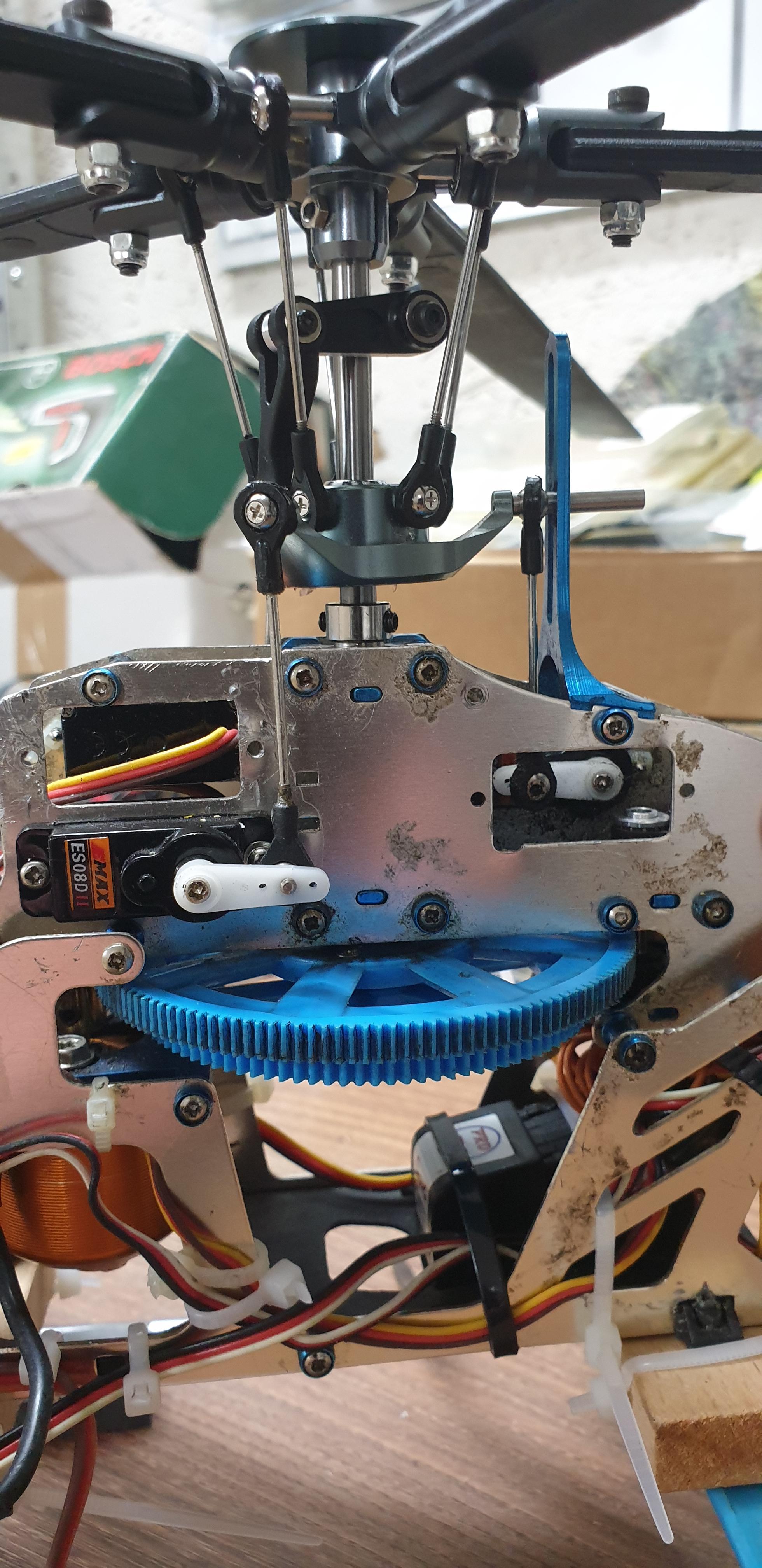

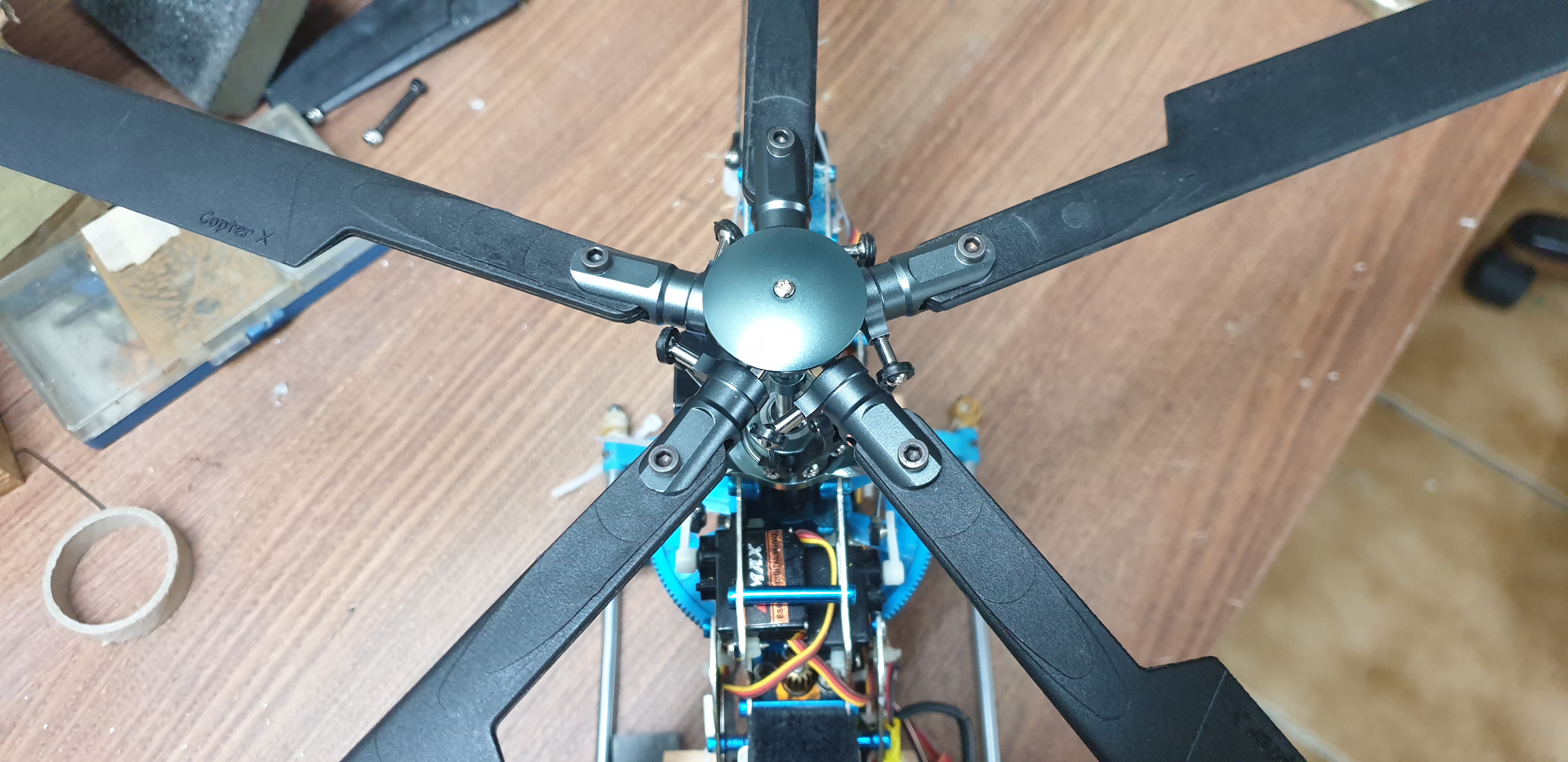

Habe den Rotorkopf jetzt eingebaut und soweit alle Gestänge ausgerichtet. Die Anlenkgestänge vom Servo zur Taumelscheibe habe ich am Servohorn ein Loch weiter nach innen gesetzt.
Ich habe eine Virtuelle Taumelscheibendrehung mit 45° eingestellt und somit hat das Blatt über den Heckausleger bei voll Nick überhaupt keine Bewegung. Nur die beider rechten und linken bewegen sich.
Und 40% Expo auf Roll und Nick gegeben.
Ich habe jetzt für den Schwebeflugbereich einen Pitch von -4 : 0 : 3 : 6 : 10 eingestellt. und werde es mal so testen.
