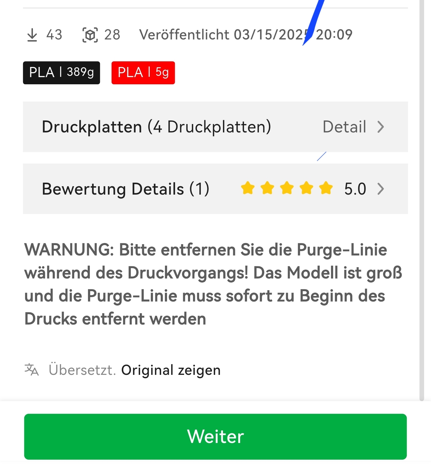

Sso,hier wären wir richtig mit meiner Frage.
Ich wollte sie auch ausdrucken.
Es sind ja mehrere Druckplatten angegeben, bei einer soll man irgend etwas ausschalten,weil die Box so groß ist.
Glaube diesen Strich der ganz vorne immer hingerotzt wird.
Wie schaltet man das denn ab?

A-S Helifan71 hat geschrieben: 10.09.2025 23:47:25
Geh ins Menü Druckeinstellungen (Print Settings) → Erweiterte Einstellungen (Advanced).
Unter dem Bereich Filament / Extruder findest du den Punkt Purge Line.
Entferne das Häkchen bei Enable Purge Line (oder stell die Länge auf 0 mm).

Den Rotz vorne auf der Druckplatte sofort nach dem Start abmachen.
Diese Einstellungen habe ich so nicht in der App,glaube das müsste ich dann am PC ändern.
Alex
Fritz11
#9 Re: Fachgesimpel
Beitrag von Fritz11 »
Ja, das ist die einfachste Lösung. Purge Line drucken lassen und gleich abpopeln.
Dann muss auch nix im G-Code geändert werden. Ich habe vorhin auch Mist erzählt - Sorry das war für einen anderen Slicer. Ich werde schon "tüddelig" ;)

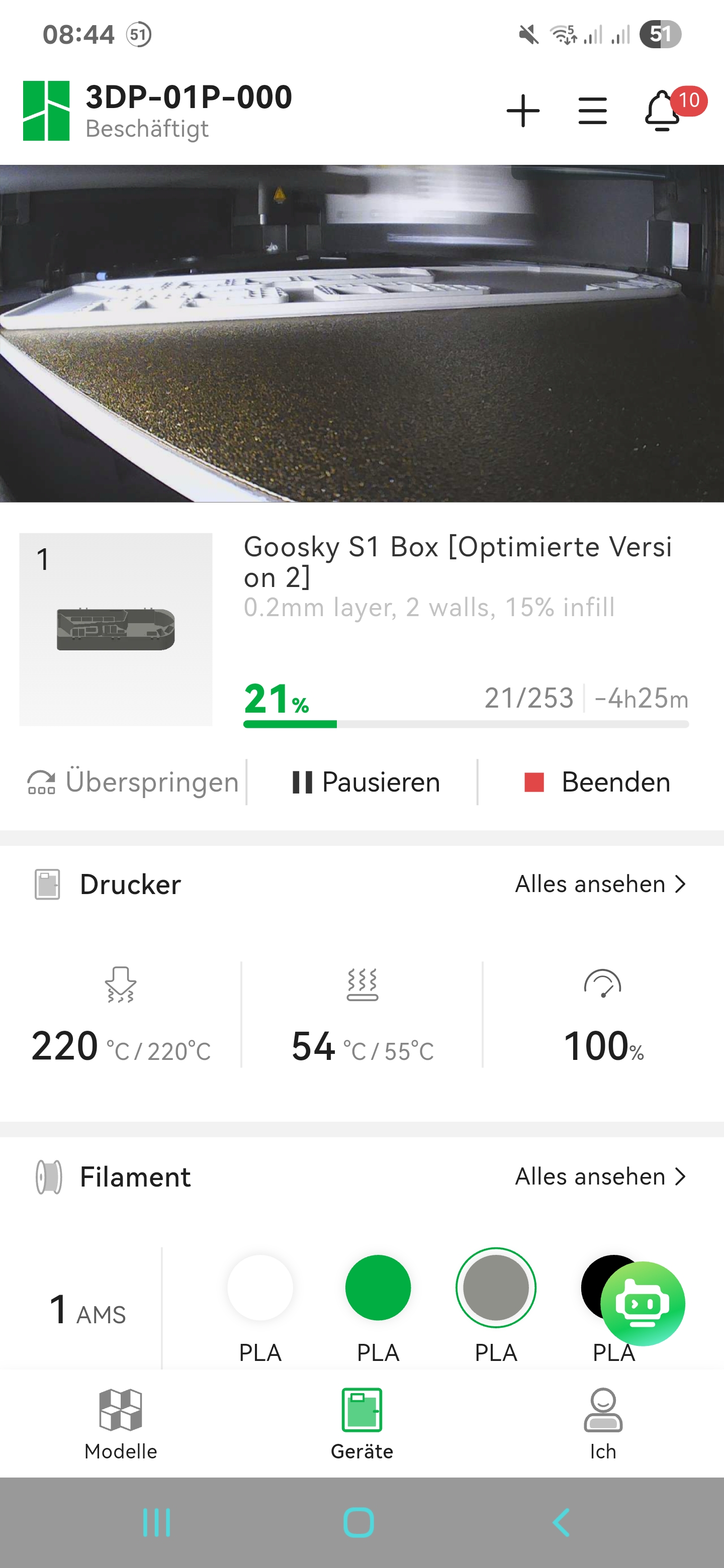

Ich bin mal gespannt ob ich das mit diesen 4 Platten alles so hin bekomme wie gedacht.Soll mehrfarbig werden
(eigentlich) :o
Alles gerade in der Anfangsphase,da werden wohl noch einige Stunden ins Land ziehen bis da mal eine Box draus geworden ist...

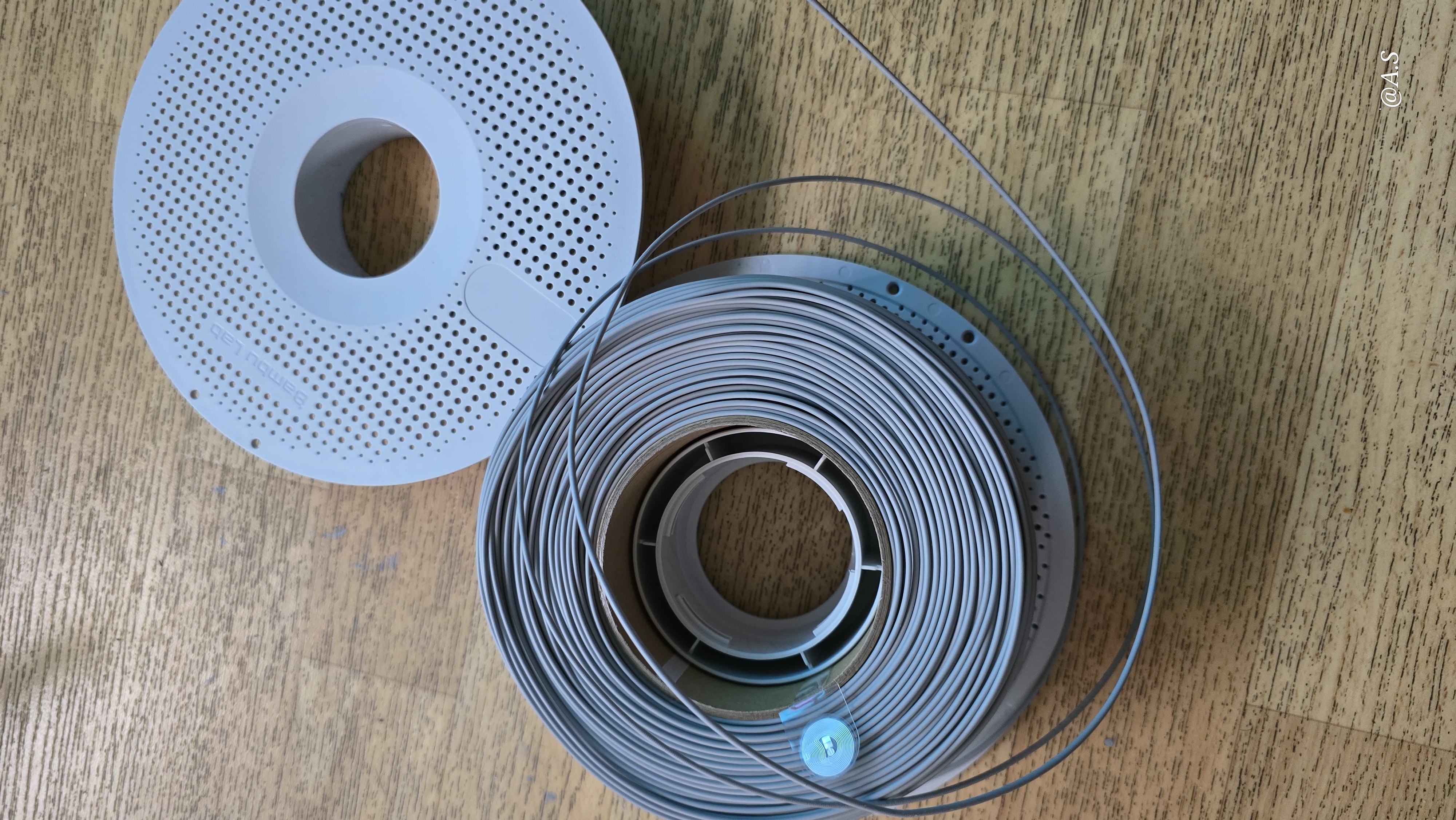

Sso,mal den Text kopiert habe.
Heute wurde es zum ersten mal ärgerlich.
3x hat sich das PLA auf der Spule festgefressen,und dabei die Spule gesprengt.Damit meine ich dieser Klick-dreh-Verschluss ist aufgesprungen.Andere Rolle eingelegt, nach ner Stunde das gleiche Spiel,und weil es so schön war gleich ein drittes mal.Kann es sein das die 10 Nachfüllpacks 100,-Euro billiger waren bei Bambu weil sie schief gewickelt waren?
Somit ist ein Teil einer Box erstmal ungeplant 4 farbig geworden.
