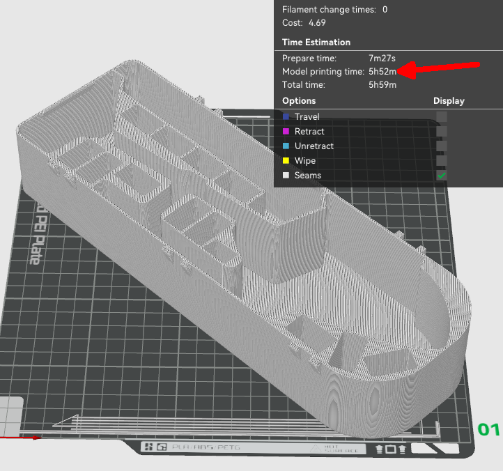

So, die S1 Box passt gerade so auf's X1C (bzw P1S) Druckbett
Das Unterteil alleine braucht schon knappe 6 Stunden (Layer 0.28 extra draft)
Bei meinem Sidewinder X1 hätte alles auf eine Platte gepasst, aber ich bin zu faul den in Gang zu setzen.
Die restlichen Teile druck ich auf dem A1 oder P1P - wenn ich noch ne zweite weiße Rolle finde.
Ich drucke die Box in weiß
sieht auch irgendwie cool aus.

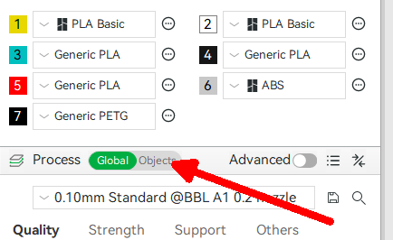

Es sind ja mehrere Druckplatten angegeben, bei einer soll man irgend etwas ausschalten,weil die Box so groß ist.
Glaube diesen Strich der ganz vorne immer hingerotzt wird.
Wie schaltet man das denn ab?
Nächste Frage
Wie bestimme ich eindeutig die farben die ich haben möchte.?
Erste Platte wäre einfarbig, weitere Platten mit 2 Farben zur Auswahl. Ich habe da nun einiges ausprobiert auch mit dieser Druckvorschau 3d Rundumblick,aber da geht nicht draus hervor ob die Schrift z.b grün ist,oder der Deckel...
:o
#7 Re: Fachgesimpel
Verfasst: 11.09.2025 00:10:47
von Fritz11
A-S Helifan71 hat geschrieben: 10.09.2025 23:47:25
Geh ins Menü Druckeinstellungen (Print Settings) → Erweiterte Einstellungen (Advanced).
Unter dem Bereich Filament / Extruder findest du den Punkt Purge Line.
Entferne das Häkchen bei Enable Purge Line (oder stell die Länge auf 0 mm).
Ich habe die Box einfarbig gedruckt.
Ansonsten wählst Du für jedes Druckobjekt die passende Farbe. #
Global ist für ALLES oder alle einfarbigen, Objects hat der Designer bestimmt wenn ein Teil aus mehreren Einzelteiteilen besteht, die verschiedene Farben ODER verschiedene Slicereinstellungen (Infill, Walls usw usw) haben können

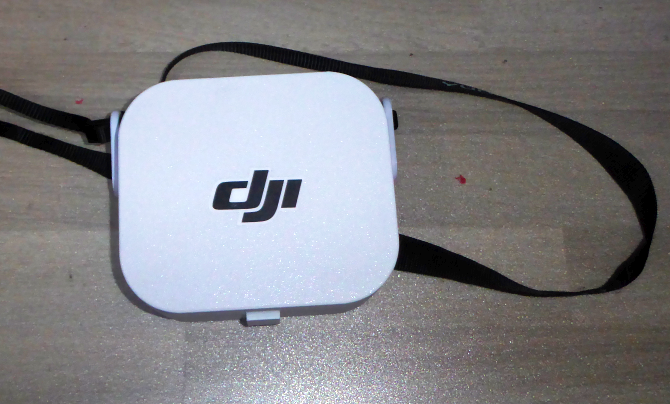

Da ich den Deckel nicht dicker machen will, um eine Griffvertiefung machen zu können, klebe ich einfach einen Griff auf den Deckel. Aber oben oder unten quer, sieht für einen aufgeklebten Griff besser aus als Mitte
Evtl. mache ich noch 2 kleine Vertiefungen für Magnete?!?

Nee, habe ich eben mit Tinkercad gemacht.
Wenn Du die .stl ins Bambu Studio lädst, nimm die Default Werte für PLA 0.2er Layer aber Infill kann ruhig etwas mehr sein. 40% oder so
