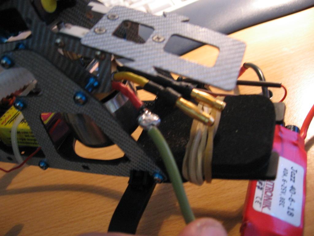

vielleicht ne kalte Lötstelle zum Motor ? Habe gestern deine Lötnähte nicht gesehen hast mal nen Foto ?

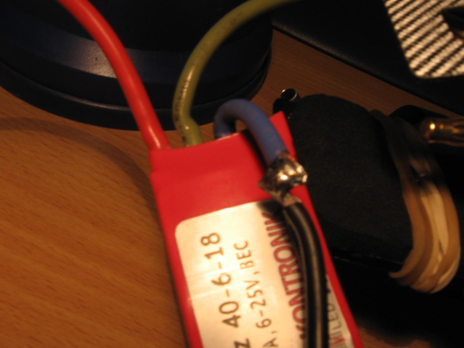

hab 2 bilder gemacht ..
wie gesagt das eine kabel hab ich neu angelötet und an die anderen 2 goldstecker ..
Mfg Martin

Martin ... kann schon daran liegen , sieht nicht gut aus die Lötstelle !

ich kann leider das bild Nr2 nicht vergrössern, erlaubt hier die feuerwand nicht,
aber das sieht mir nach keiner richtigen lötstelle aus :!:
