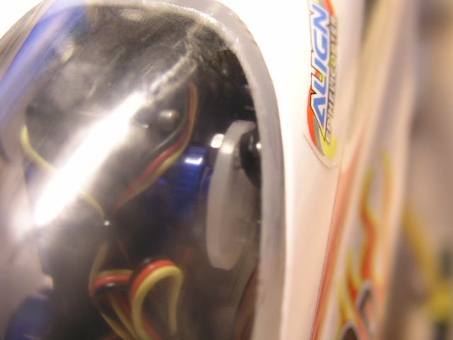

Ist das bei euch auch so ?
Bei uns passt die Haube schlecht. Ist mir wirklich zu nah am Servoarm
Gibt es ne fertige Haube die etwas grösser ist ?

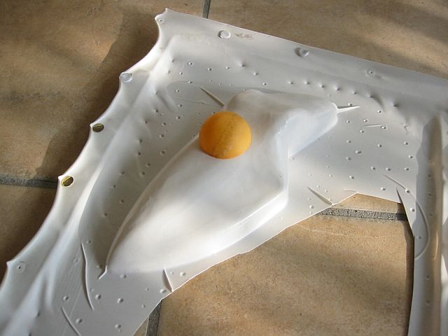

auch bei mit einer anderen XL Haube passt es net !

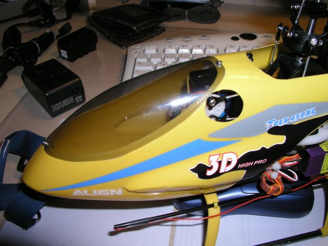

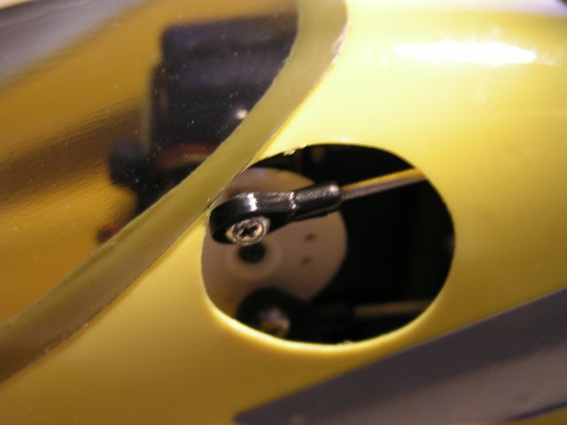

leider mussten wir ein Loch reinschneiden , sonst hätte das gar nicht gepasst

Wieso hast Du nicht die Servos einfach umgedreht?

du meinst nach unten ? ... stelle mir das der Weg dann einderer ist , oder ?

Ja musst Du dann nachstellen! @Jürgen110 Was will man sonst machen??

Jürgen das heist beide Servos nach unten ? Obwohl das so nicht geplannt ist .

Schau in meine Gallerie da siehst Du´s

Anlenkhebel innen an die Servoscheibe bauen? dann bekommste doch sicherlich auch noch paar mm oder läuft es dann an?

Als erstes solltest du die Servos nicht drauf sonder drunter schrauben, dann wie sch erwähnt die Anlenkung von hinten an die Servoscheibe !
Aber jetzt mal ne andere Frage warum benutz du nicht normale Servoarme.
Falls du ein Foto benötigst schick mir deine E-Mailadresse dann schicke ich dir Fotos !
