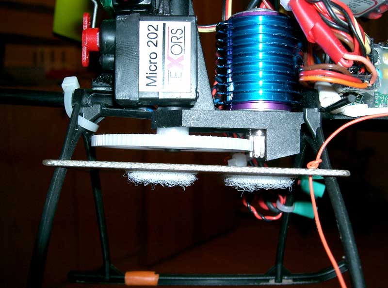

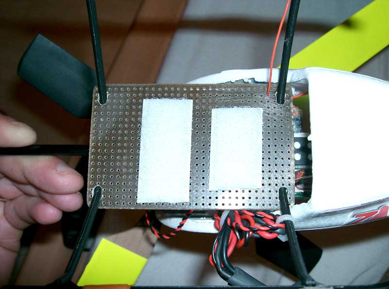

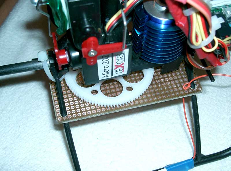

Hallo ,
also ich hab mir für meinen V2 eine eigene Akkuhalterung gebaut!
Einfach eine alte Lochrasterplatine nehmen , ausmessen dass sie darunter passt und Löcher Bohren und ein Langloch feilen, wegen den Halterungen für die Kufen, sind ja beim V2 gesteckt! , dann Kufenbügel leich zusammendrücken aber aufpassen dass Sie nicht brechen!!!
Materialverbrauch, 1 /2 Euro Platine á 2,40DM und ne halbe Stunde Zeit!
E voilá fertig!
Und zudem wird das gesamte Landegestell um einiges Steifer!
Ganz wichtig , dien Hinteren Teil der Kufenabstrebung mir einem Kabelbinder sichern, da die ja nur eingeklickt ist und evtl. aus< der Verankerung rutschen könnte!

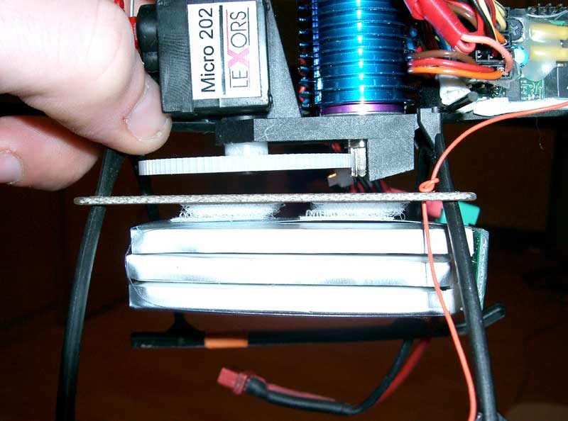

Die Lipos werden dann einfach mit Klettband befestigt , hält bei mir Bombenfest mit 1500 er Kokams!
Und Ritzel + Zahnrad sind geschützt!
MfG. Michael

hast Du damit keine Probleme mit dem Schwerpunkt??
Denn bei mir muß der Lipo so gut wie vorne auf der Zunge des PB sitzen.
Moritz
Moritz

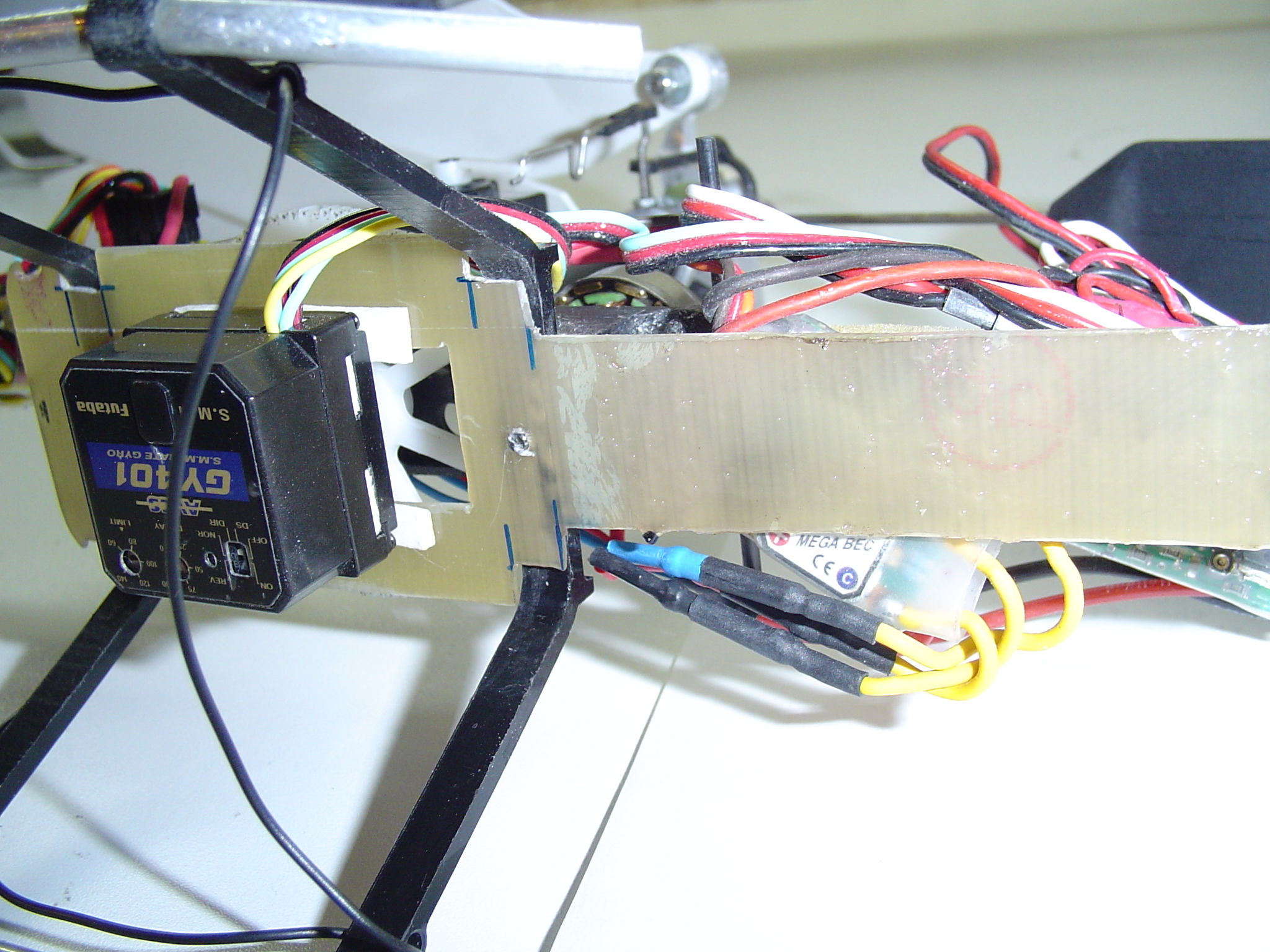

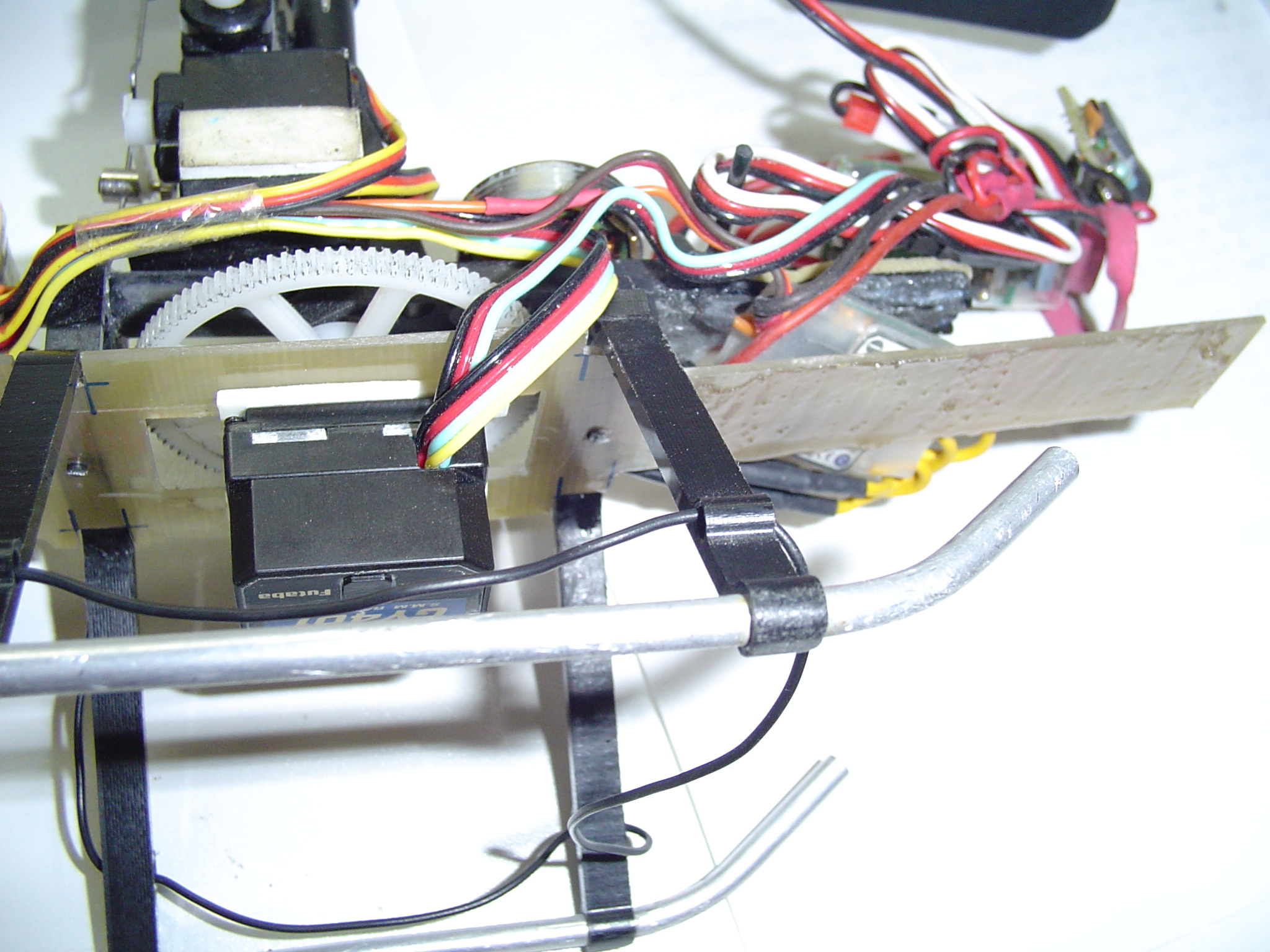

Hier eine Alternative, wenn man ein Agrumi-Landegestell hat
RUDI
RUDI

Nö der Schwerpunkt passt 1A , wenn ich den so auswiege wie beim Großen , also an Paddelstange anheben und gucken was kommt *g
Also ich bin damit zufrieden, die 1500er Kokams wiegen aber auch 96gr
mit leichteren wirds vermutlich nimmer so passen!
MfG. Mataschke

Das komische an der Sache mit dem Kreisel war, dass der 401 nur an dieser Position sinnvoll funktionierte!!!piccolomomo hat geschrieben:Hallo,
@Rudi, dein Kreisel hat ja auch einen coolen Platz bekommen![]()
Moritz
RUDI
HI,
thx to mataschke
@ rudi
der beste platz für einen kreisel is auch direkt unter der hauptrotorwelle.
warum weiss ich aber net.
thx to mataschke
@ rudi
