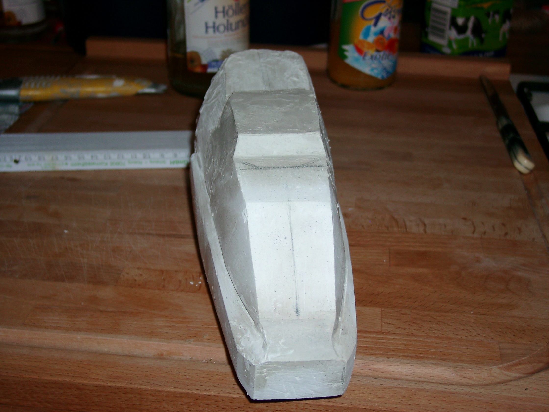

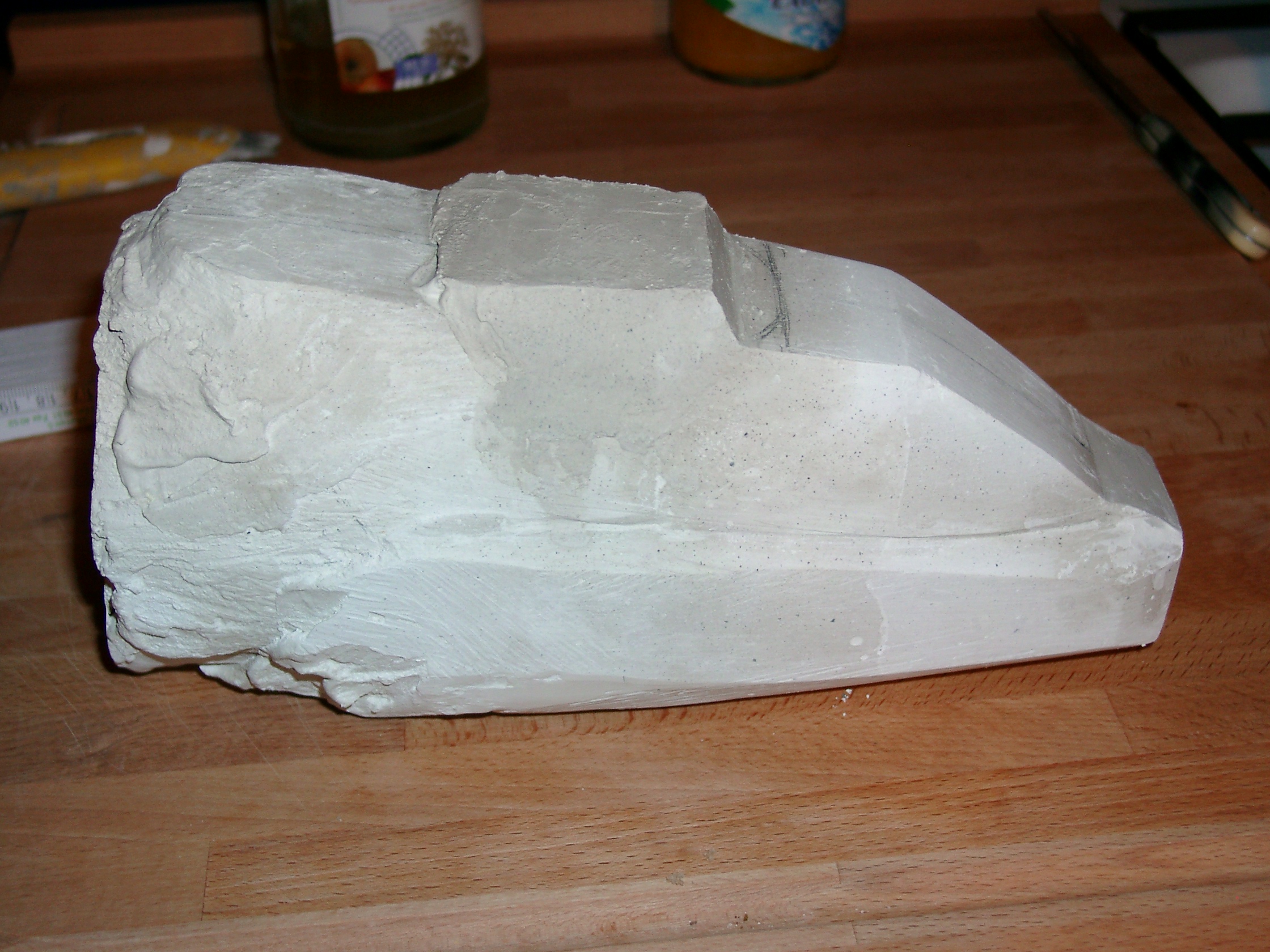

so ein Zwischenstand
jetzt kommt es erstmal in die Trockenkammer ( Backofen )
Gruß, René
..ich würde es Dir noch nicht empfehlen.
Gipsmodelle sollten erst einmal Luft trocknen :roll: und zu einem späteren Zeitpunkt, lass ein paar Tage vergehen,
kannst Du es mit dem "Backofen" versuchen..
Ansonsten wird das Modell reissen oder platzen, denn die innere Feuchte wird zu Wasserdampf :cry: und der will raus..
Mach aber bitte :!: Deine Erfahrungen :?: , ich möchte Dich nicht belehren.

BIGJIM hat geschrieben:Hallo René
MFG BIGJIM
HI BIGJIM
hab sie bei offener Tür in den Herd gelegt
ist auch etwas gerissen und abgeplatzt.
Ist aber nicht weiter schlimm da kommt sie halt auf den
Kachelofen.
Über den Gips kommt ja noch was drüber.
Das Modell muss das Abformen nur überleben.
Wenn sie noch feucht ist kann man aber nicht so gut schleifen weil der Gips dann schmiert.
Naja die Form ist ein bisschen eckig es kommen aber noch ein paar Rundungen dran.
Sie ist ja ein Testmuster.
Ich möchte an ihr soviel wie nur möglich versuchen und lernen um eventuell später
eine neue für den Rex und ECO zu fertigen.
Ich hoffe auch das sich das Abformlatex mit dem Laminierzeug verträgt.
Gruß, René
