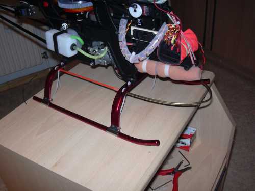

HAllo
Können so störungen auftreten im flug?
oder habt ihr Tipps wie ich die recht lange Antenne besser verlegen kann?
DAnke schon mal!
Treten so Störungen auf?

Sofern das durchgehend ein Kunststoff Bowdenzugröhrchen ist (Sieht vorne so metallisch aus?) sieht das ganz gut aus.
Pass auf, daß die Antenne nirgends Kontakt mit dem Alu Landegestell bekommt. Das gäbe ziemlich sicher Störungen.

ok danke!
nein ist kein Metall das ist ein Uralterbowtenzug von nem Airfisch mindestens 10 Jahre alt
habe nichts anderes gefunden was sich so schön biegen lässt
