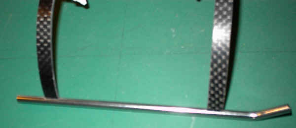

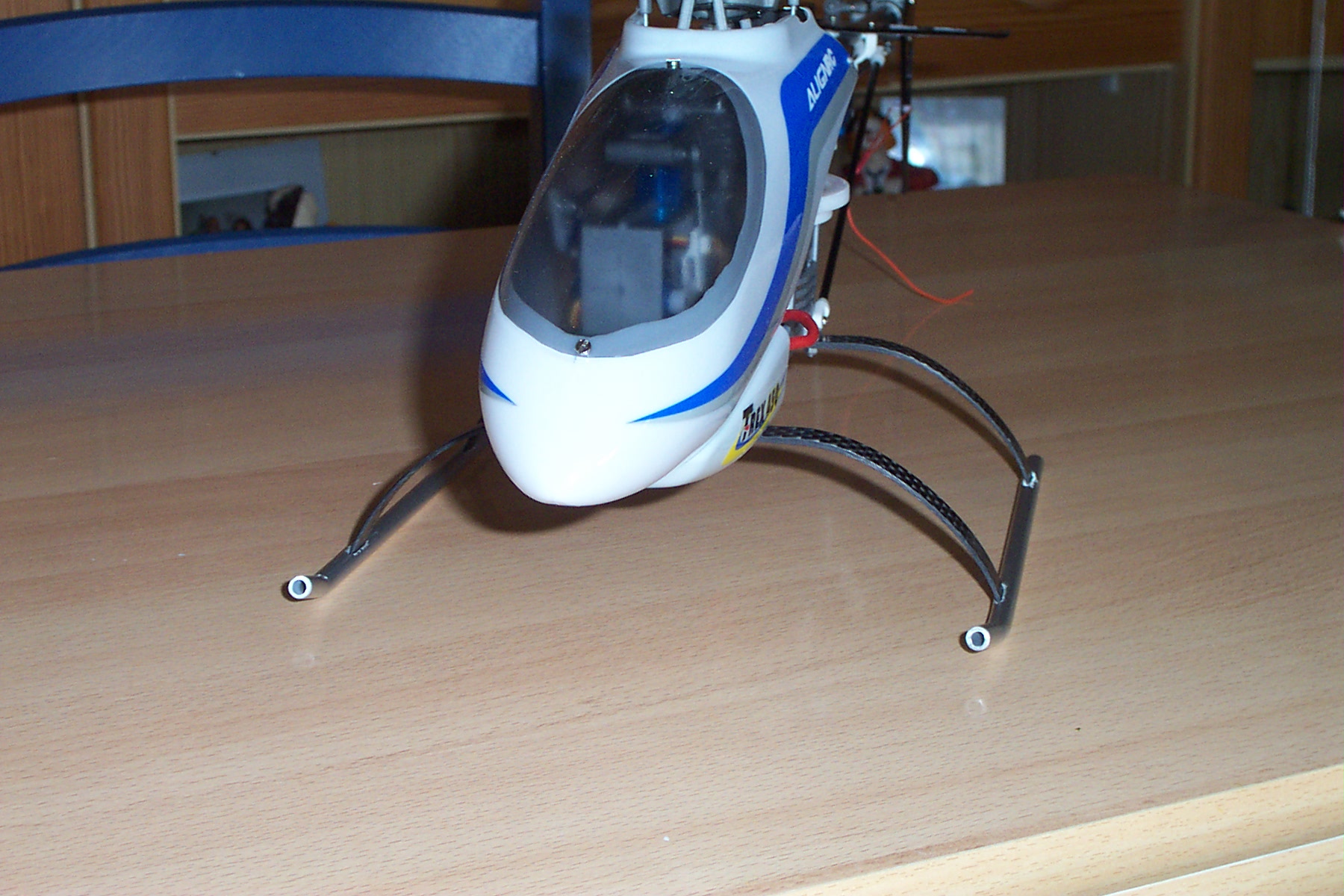

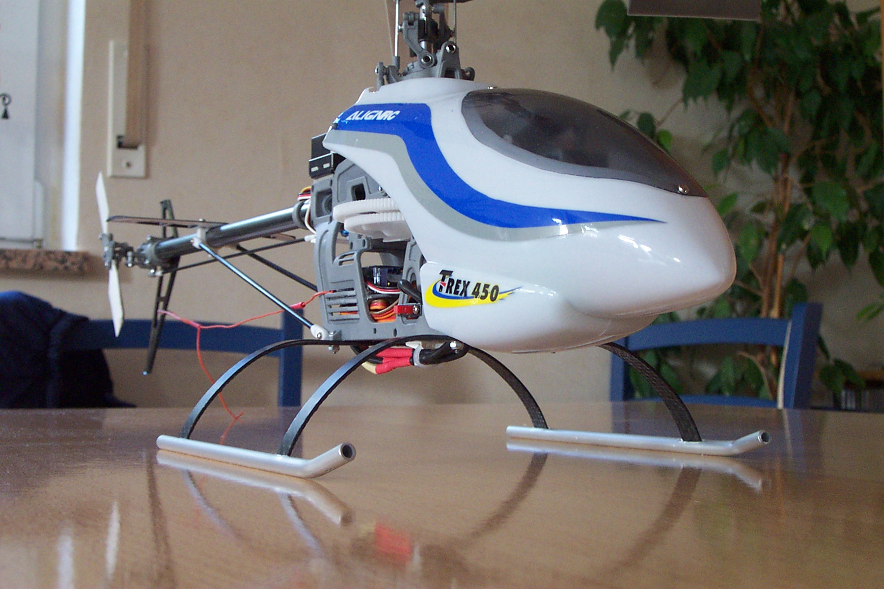

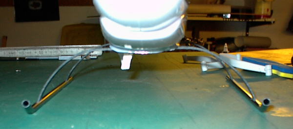

Breite: 180mm
Höhe: 65mm
Gewicht: 4Gram leichter als das Original
Die Bügel lassen sich bis zum Boden durch drücken ohne das sie Brechen. :D :D :D

Die Bügel habe ich natürlich selbst gebaut,du warst wohl noch nicht auf meiner HP.
Die Bügel sind aus Voll CFK .
Die Bügel sollen 15 Euro das Paar kosten, was ich für einen fairer Preiß halte im Angesicht des schneidens,für so ein Schweinkram und Materialverschleiß.
Die Kufenrohre werde ich wohl nicht anbieten,da ja jeder einen Dremel oder so selbst hat, um die Schlitze in die vorhandenen Kufen zu machen, was ja für einen Modellbauer kein Problem sein sollte.

So viele sind das ja nun auch nicht.
Aber ganz einfach.
Das ganze wird in einer Form gemacht .
Dann werden die einzeilnen Bügel vom Stück abgeschnitten.
Um so etwas auch genügend spannen zu können beim Schneiden, wird das Stück gleich länger gemacht.
Es hat alles so gut geklapt das ich fast das ganze Stück aufschneiden konnte.
Deshalb gleich 10 Paar .
Währe ja auch Blödsin gewesen den Rest zu entsorgen weil man vieleicht nur 1 Paar braucht.
So war das einmal ausehen wie der schwarze Mann (vom Staub) und gut ist.
:D :D

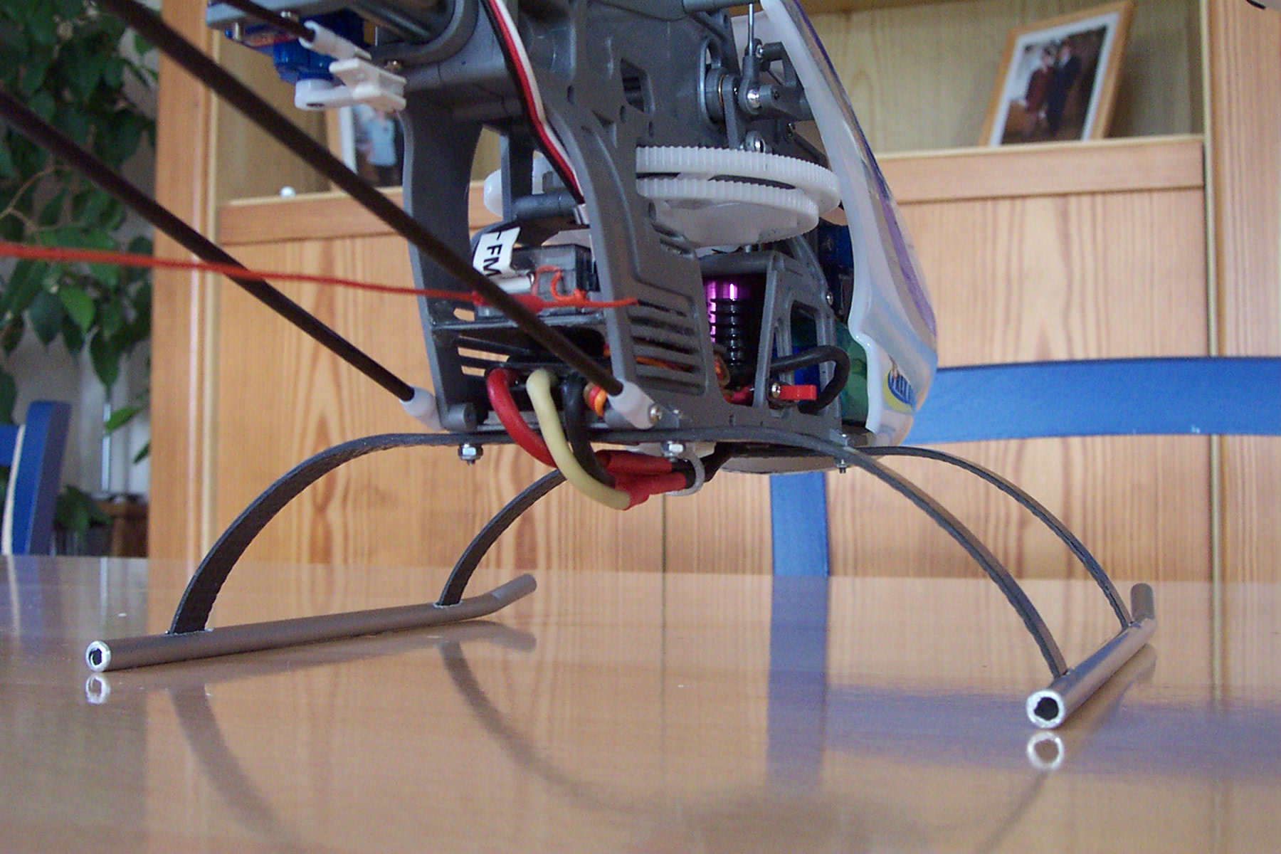

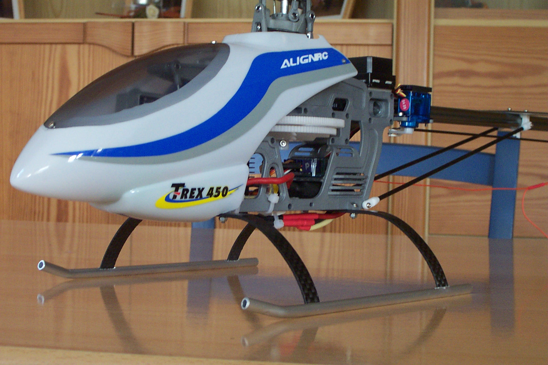

ich habe mir heute nach dem abschuss mal die carbon landebügel von volker montiert. mein eindruck ist das es ein schönes gestell ist und auch gut harte landungen abfedert.
es ist schön breit und macht den t-rex dem raptor noch bisschen änlicher.
ich finde das geld lohnt sich.
