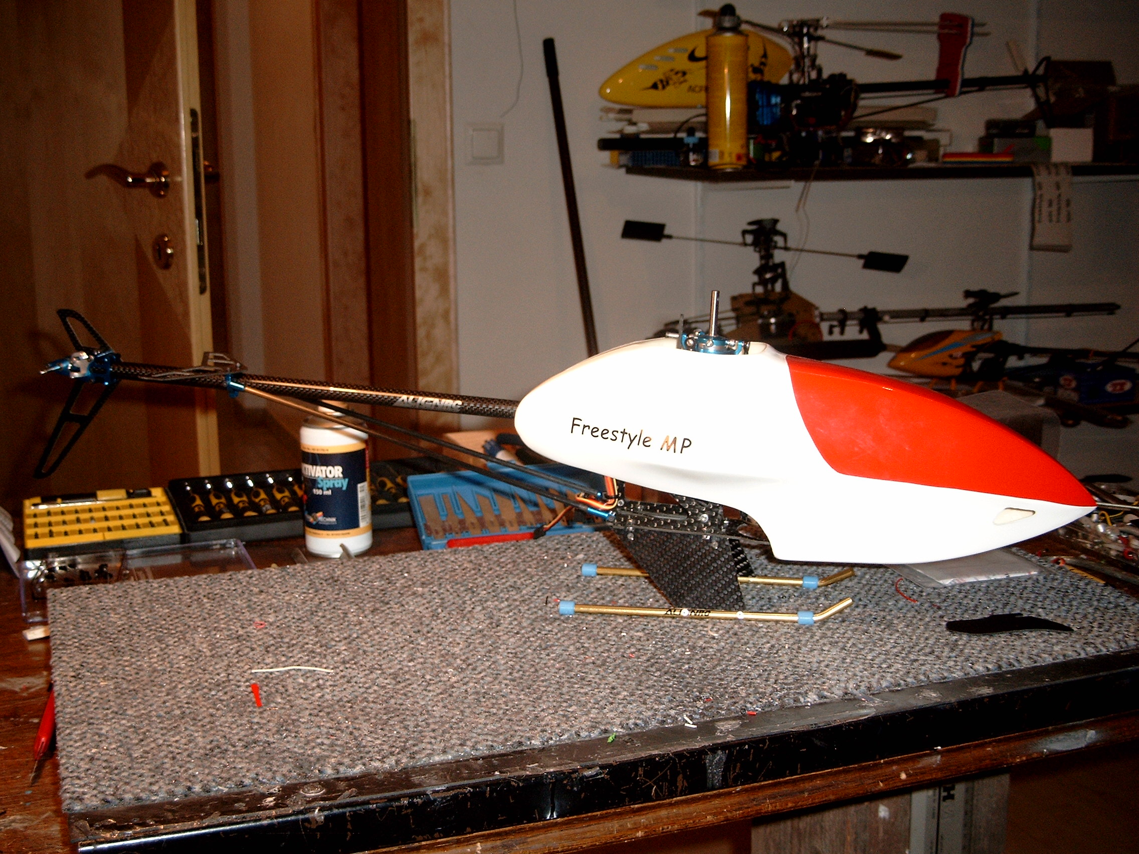

Hallo
Die Haube hast Du auf jeden Fall nicht optimal montiert,solltest Du wenn möglich Meiner Meinung nach noch ändern
sieht so aus wie der runtergebogene Schnabel eines Adlers!!!!
Ich finde die MP Haube sollte so montiert werden das die Mittellinie der Haube
und die Haubenspitze zumindest annähernd mit dem Heckrohr fluchtet!!!!

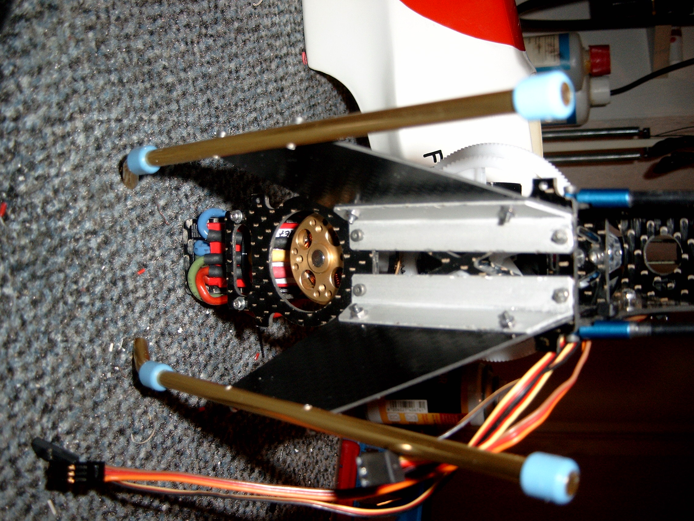

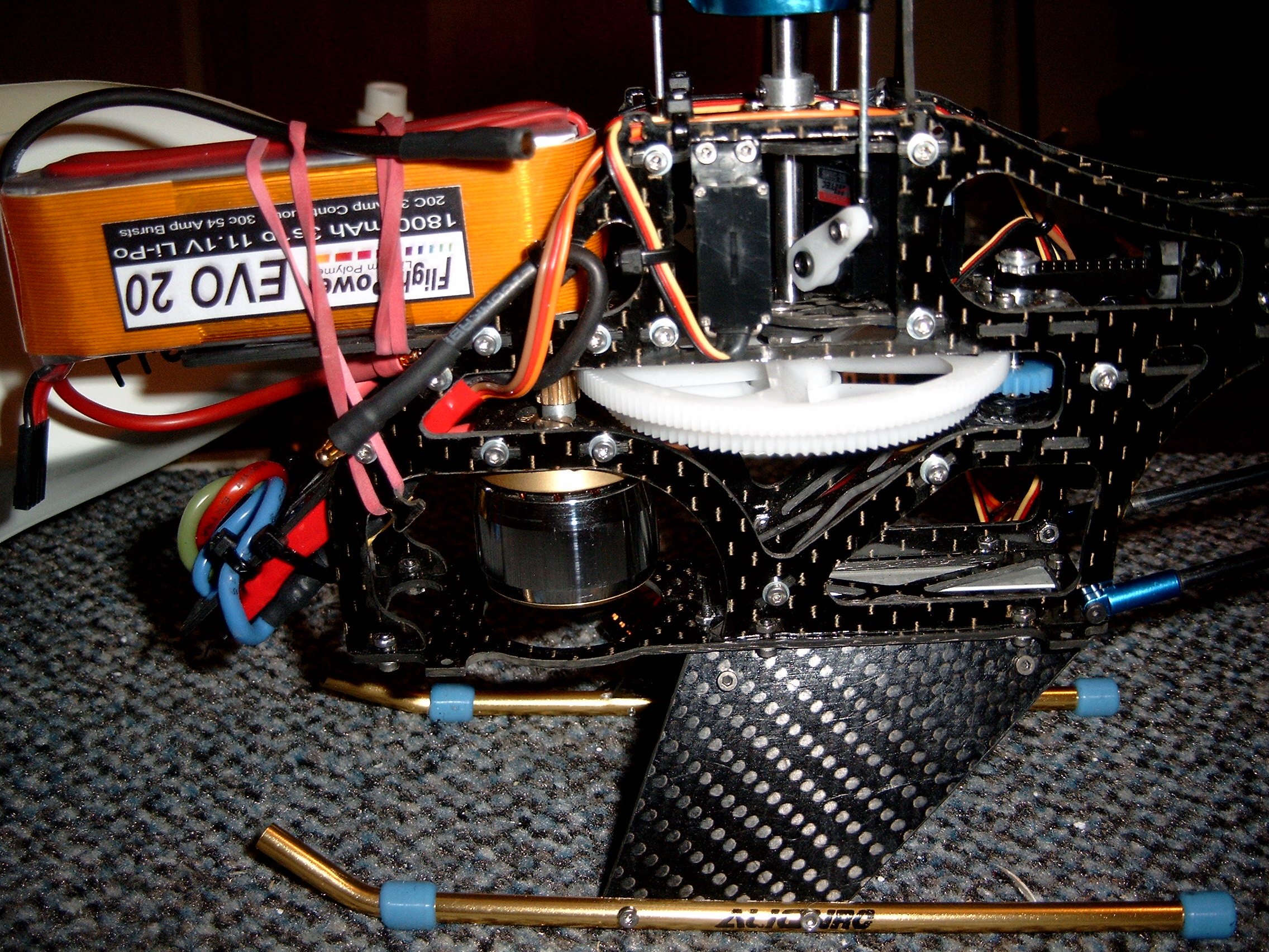

Das Landegestell kann Man leicht selber bauen,besteht nur aus einen
Stück gebogenen Alublech welches unten auf die Grundplatte des Chassis geschraubt wird(Ich selbst habe nur zwei Aluwinkel verwendet und diese ein wenig aufgebogen siehe Bild) und den zwei CFK-Platten ca.1,5mm stark diese
können auch selbst zb.mit Laubsäge zugesägt werden.
In die Original Landekufen dremelt man einen in der Länge passenden Schlitz steckt die CFK-Platten drauf und fixiert sie mit Blechschrauben!!
Anbei ein paar Photos von Meinen MP und den selbst gebastelten Landegestell der Heli ist leider noch nicht ganz fertig,die wichtigsten Teile wie
