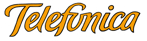

@ Blade, ich finde die Cutter-Plootter sind zu teuer, wollten für für kleinen Schriftzug 40 Euro , mach mal einen link zu Ebay
muß auch sagen habe da ein echtes Problem

Danke Ralf
habe mir gerade mal die seite reingezogen, also die Schrift wie sie oben ist (abgesehen davon, das die die Schrift so nicht haben) würde netto 17 Euro kosten, das zweimal und das ist noch nicht alles.... na wird ganz schön teuer

@derberliner
Jep .. das schwarze Outline deiner Schrit würde ja durch eine zweite schwarze Folie realisiert, die unterlegt wird.
Daher gleich doppelte Kosten.
Mein Tip: Bestell nur den orangen Teil, versuch aber vorher z.B. mit CorelDraw eine Umrisslinie um die Schrift zu ziehen und sende ihm das .cdr File. Das können die meistens auch benutzen.
DANN kannst du, wenn die Folie am Heli klebt, locker am Rand mit nem schwarzen Edding deine Schwarze Kontur nachfahren. Die Folie führt den Stift dann weil sie ja eine höhere Kante hat.
Und nen bischen Feinmotorik hat nen Heli-Flieger ja in der Regel - so das er mit dem Stift nicht einmal mehr abrutscht :-)
