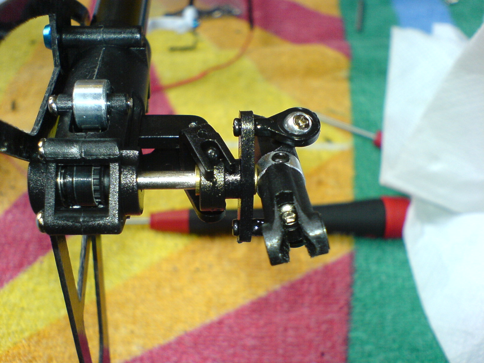

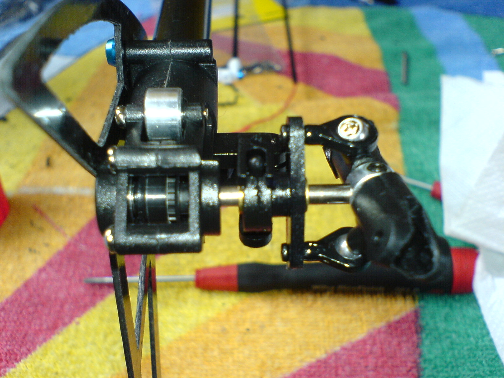

Ich bin grade dabei meinen T-Rex XL wieder aufzubauen. Das komplette Heck ist neu. Beim Zusammenbau ist mir aufgefallen das die Heckanlenkung der Blätter die auf der Heckrotorwelle läuft nach Rechts (zum Heckrotor) bis auf Anschlag läuft, nach Links aber ca. 3,3mm Platz zum Heckrotorgehäuse hat.
Ist das normal so oder habe ich irgendwas falsch gemacht?
Der Ausschlag nach Links wird übrigens durch die Kugelköpfe der Blatthalter begrenzt.
Vielen Dank schon mal und viele Grüße
Markus

mach doch einfach mal die längeren kügelkopfpfannen draud...
ich hab ne längere welle...

Hallo ihr Zwei!
Danke für die antworten, habs grad schnell ausprobiert und nun hab ich in beide Richtungen den vollen Weg!
Prima!
@Wolfgang - danke für den Hinweis, das sind genau die Sachen an die man dann anschließend beim Neuprogrammieren nicht mehr denkt - ich habs deshalb direkt mal geändert!
Vielen Dank euch beiden und viele Grüße
Markus
