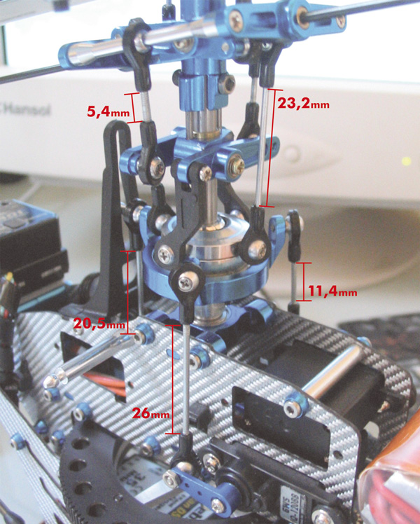

ich suche die genaue länge der Gestänge
wie habt ihr euer Gestänge eingestellt?

warte mal ... ich mach gerade ne Grafik! 10min noch ...

So hier ist mal meine "ungefähre" Einstellung der Gestänge. Aber sieh mal lieber die Grafik als Orientierung und nicht als exakte Maße ;) ... hoffe das es dir weiterhilft.

danke deine grafik hilft mir sehr weiter
wie lang ist das gestänge was vom Blatthalter weck führ?

uups vergessen ... 1,6mm!!
