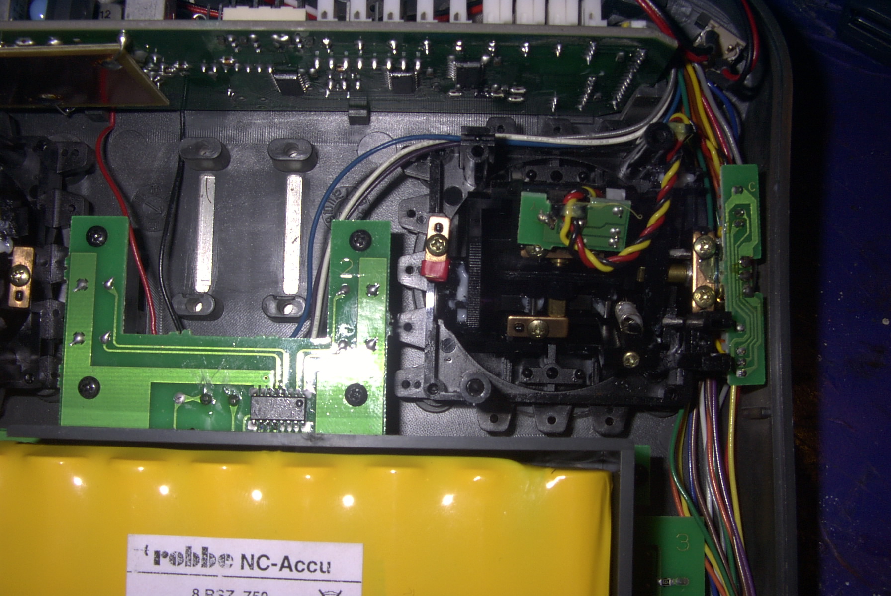

Hallo.
Habe jetzt trotzdem eine Lösung.
Ich habe, wie auf dem Bild zu sehen ist, das kleine Plättchen einfach mit etwas Schrumpfschlauch eingeschrumpft.
Was haltet ihr davon?
Simon
Simon

hi
wenn das so geht ist es ja gut aber ich habe meine ratsche wieder eingebaut und die zähne weggeschlieffen und über den bügel ein stück schrumpfschlauh gemacht geht super
