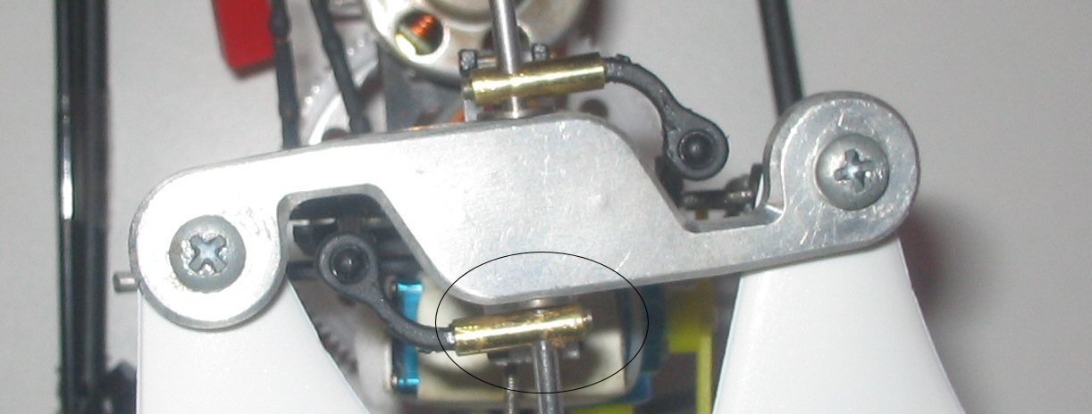

Bin auch an diesen Hebeln interessiert, aber:
Reiben die nicht an den äußeren Lagerschalen, die nicht mitdrehen. Die Kunstoffteile haben ja an der Paddelstange einen Vortsatz, mit dem sie nur am inneren, mitdrehenden Lagerring ankommen. Die Metallteile sehen aber nicht so aus, oder gibt's da ein Distanzstück dazu?

Hallo Hogla,
das ist ja schön, dass Du Dich wieder mal meldest! Ich wollte Dir eh schon lange mal eine PN schreiben
Habe eben ein Bild gemacht von den Hebeln. Ich habe ein ganz klein wenig spiel gelassen. Aber selbst auf der Seite auf der der Hebel gerade am Kopf sitzt (eingekreist) ist genügend Platz. Beim Alukopf stehen aber die kugellager nach aussen über daher ist eh ein wenig Luft.
Funzt auf jeden Fall ganz prima!!!

ok: auch haben will
@Wiggal: genau in dem Kreis, den Du gemacht hast, reibt ja der Paddelsteuerhebel am äußeren Lagerring. Gibt's dort keine Schleifspuren bzw. einen Abrieb?

Hallo Hogla,
nö, bisher keine Spuren. Bin aber erst eine Akkuladung damit geflogen. Ausserdem sind die beiden Paddelhebel insgesamt nur so dicht am Kopf, dass noch ein wenig spiel da ist. Funzt wunderbar...

Ich kann mir eigentlich auch bei längerem Gebrauch nicht vorstellen, dass es da Schleifspuren gibt. Die Berührungspunkte sind so klein und so stark bewegen die Hebel sich ja auch nicht...
