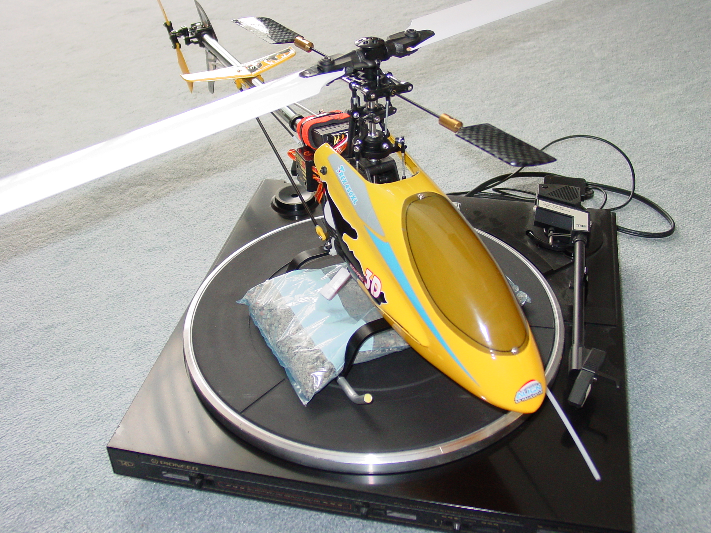

ich habe mich mal wieder mit der richtigen Einstellung des Gyros befasst und dabei hier im Forum den folgenden Link gefunden: richtige Kreiseleinstellung
Dort ist anhand des GY401 sehr gut beschrieben wie der Ablauf zur perfekten Kreiseleinstellung ist. Natürlich ist die Anleitung auch für andere Kreisel genauso nutzbar.
Allerdings gibt es meiner Meinung nach ein Problem: Bestimmte Einstellungen können nur im Flug vorgenommen werden - für einen ungeübten Piloten (wie z.B. mich) ist das doch mit einem gewissen Risiko verbunden.
Deshalb suchte ich nach einer Möglichkeit, diese Einstellungen auch auf dem sicheren Boden durchführen zu können. Dabei habe ich die abgebildete "Gyro-Einstellmaschine" benutzt.
Der Hubi muss nur entsprechend beschwert werden, damit er auch mit Schwebepitch sicher auf dem Plattenteller stehen bleibt.
Vielleicht kann jemand von Euch mit diesem Tipp etwas anfangen.
P.S.: Für diejenigen, die so ein Ding noch nicht gesehen haben: Es handelt sich um einen Plattenspieler, dem Vorgänger des CD-Players :wink:

funktioniert übrigens auch ganz wunderbar auf diesen schwarzen "Fernsehdrehtellern", die sind etwas billiger als Plattenspieler.
Einfach mal bei yabe "drehteller" eingeben und dann in der TV-Sektion gucken.

Ich nehme dafür nen Gerät, das sich "glatter Boden" nennt.
Klar, man kann sich mit Wirkrichtung des Heckrotor uns so auseinandersetzen, aber man kann es sich auch leicht machen.
Alle Gestänge auf 90°. Fertig.
(Habe ich vor dem Tipp von Wolfgang auch immer viel zu "esoterisch" gemacht.)
Dann Rotorblätter ab, Drehzahl drauf.
Brummkreisel? => Gy auf reverse.
Wenn kein Brummkreisel, Gier testen.
Wenn falsch, Reverse im Sender.
feddich. :)

Hi Tracer,
und das nennst Du Gyro einstellen?????
Ich meinte nicht die Drehrichtung, sondern unter anderem die Kreiselempfindlichkeit und die Heckdrehgeschwindigkeit. Eben alles was in dem Link unter "Einstellungen im Flug" steht.
Wenn das auf Deinem Boden funktioniert wohnst Du anscheinend in einer Eislaufhalle :wink:

Helmut S. hat geschrieben: und das nennst Du Gyro einstellen?????
Grundeinstellung.
Mehr kann man auf nem Plattenteller auch nicht machen, oder?

son Blödsinn, das macht man am Boden und danach in der Luft. Da is man in max zwei min durch.

Und sooon Blödsinn ist das auch gar nicht. Sei du mal als ANFÄNGER mit 'nem schief eingestellten, wild pumpenden Heli 2 min in der Luft - da sind die ersten 50€ und 2 Abende Schrauben schnell durch.
@Trace: meintest Du mit dem "esoterischen Tip" mit mal Chinesich essen gehen und nach getaner Reisplatte für 4 Personen den Drehteller "mal eben benutzten"?
Grüsse Wolfgang
P.S.
die Drehteller gibts auch oft im Baumarkt, abteilung "Sonderangebote-Grabbelkisten" ~ 5-10€
