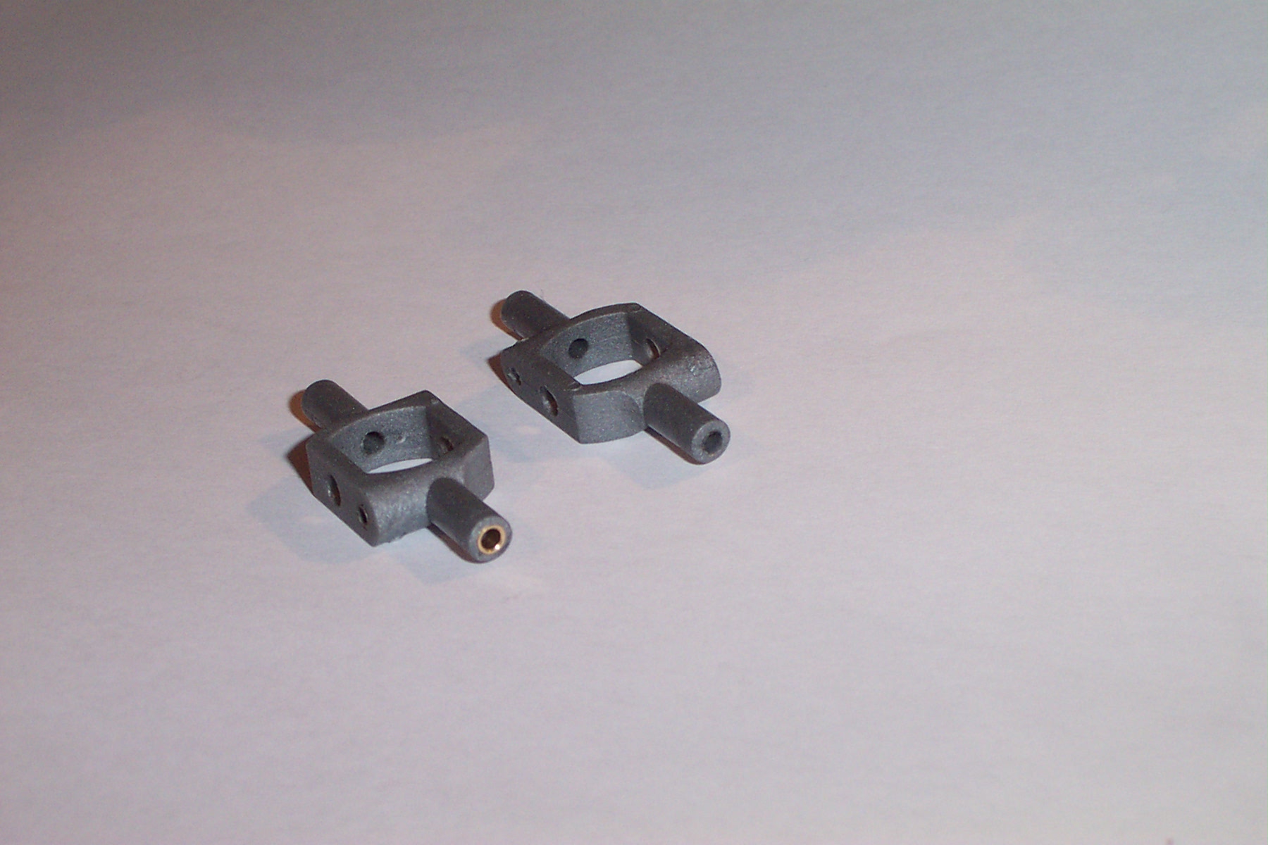

ich habe mir mal genau den rotorkopf angeschaut und merkte das die paddelstange in der führung sejr viel spiel hat ca. 0,5mm und dachte mir das muss man doch ändern.
habe alles zerlegt und zwei messinghülsen gefunden die sonst auch noch in dem kopf verwendung finden und habe die führung aufgebohrt und die hülsen eingesetzt.
das ganze sieht nun so aus und hat so gut wie kein spiel mehr.
