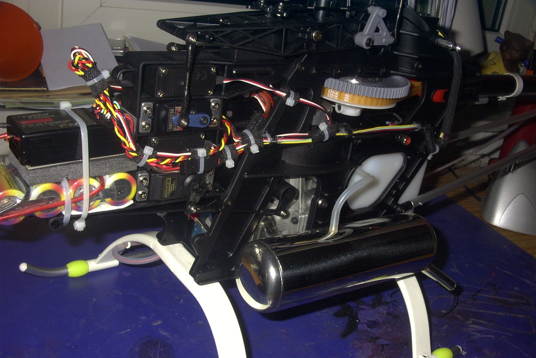

hier das versprochene Bild:
Verkabelung bei meinem Raptor

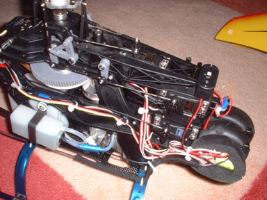

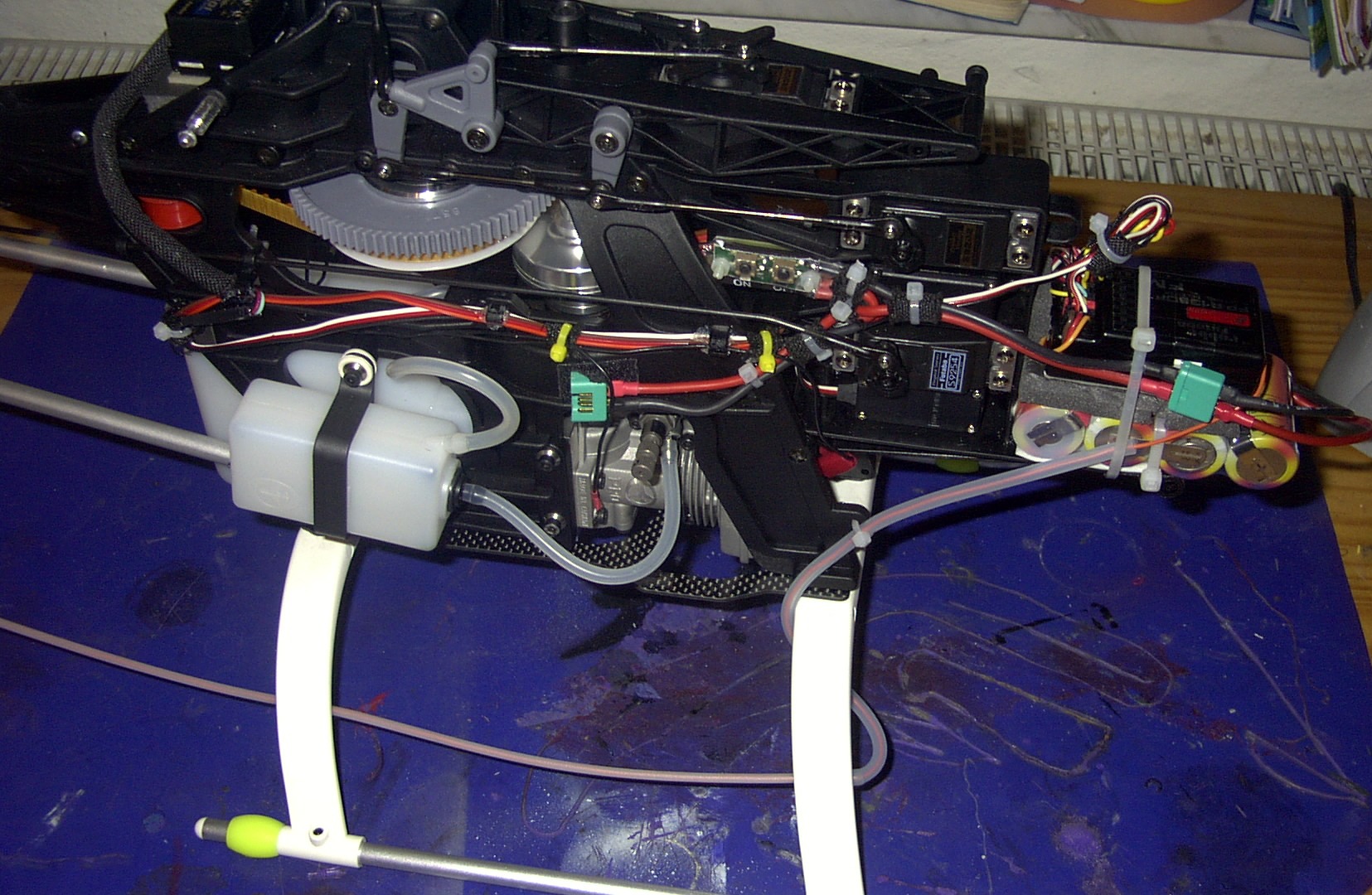

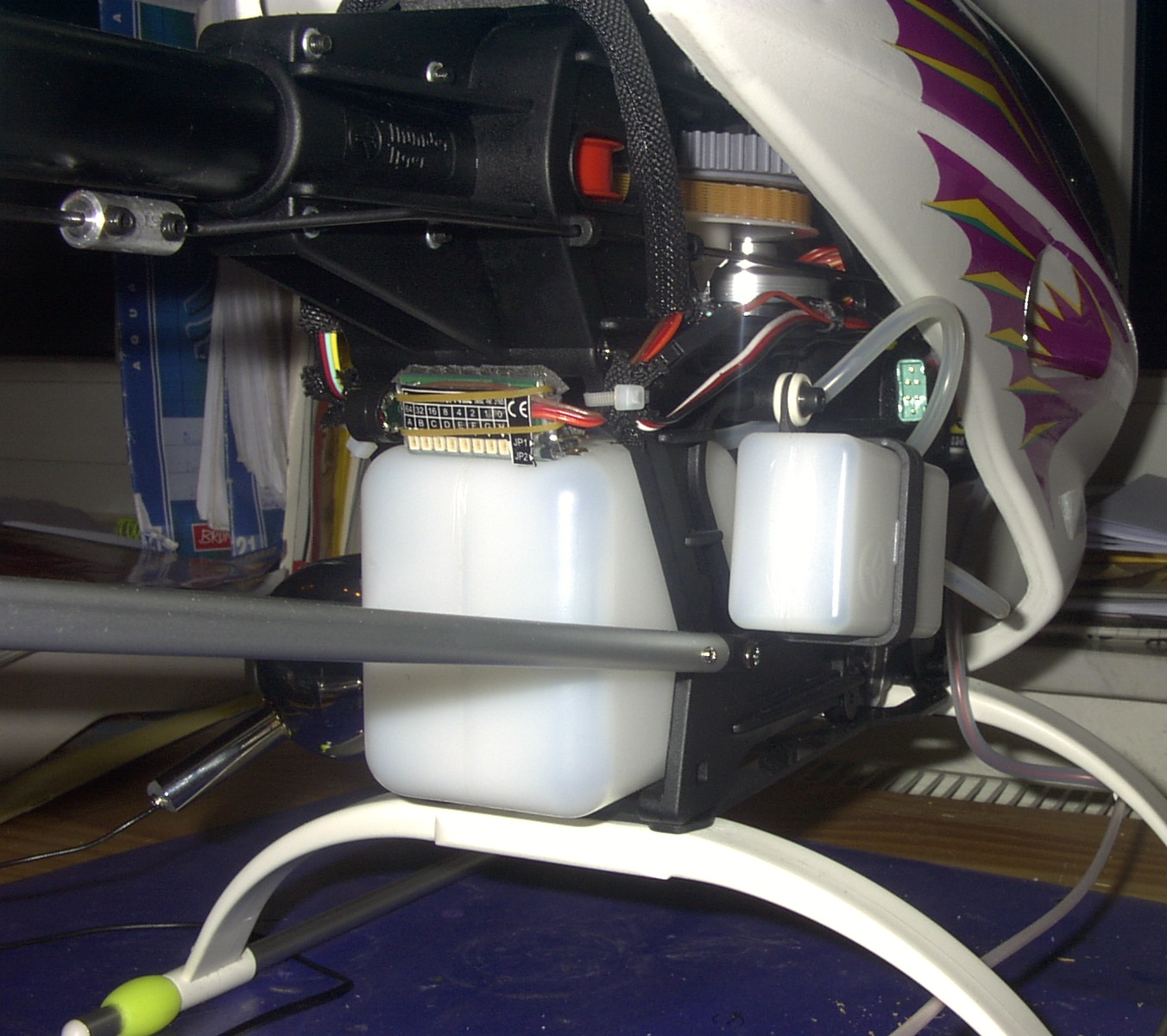

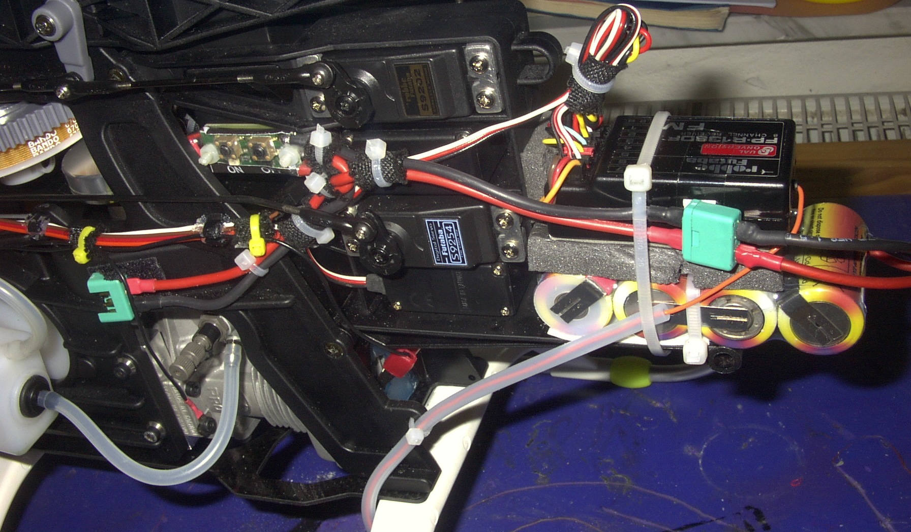

Hallo.
Hier mal 4 Bilder meiner Verkabelung.

Beitrag von Simon16 »
Spricht eigentlich etwas gegen das bündeln von Kabeln, wie es auf dem Bild zu sehen ist?

Beitrag von Danny-Jay »
Hoi
Ist fast alles ok so. Nur achte drauf das das Kabel vom 401 nicht auf Spannung ist, sonst können möglicherweise Vibs übertragen werden---schwammiges Heck. Und den Empfänger ganz in Schaumstoff packen und wenn möglich mit Gummis festzurren, der Kabelbinder koppelt immernoch gut an das Vibrierende Chassis an.

es kann natürlich immer zu Störungen kommen (z.b. Servo zuckeln, Einschränkung der Kreiselfunktion), wenn du allerdings bisher keine Probleme hattest, lass es.
Juhu, mal was richtig gemacht :D
Simon16
Beiträge: 180
Registriert: 21.10.2004 23:40:48
Wohnort: Unna-Massen
@Daniel: Danke für die Tips.
@Alex: Hatte es ja bisher nicht so gebündelt. Habe es ja jetzt neu Verlegen müssen, nachdem ich die neuen Servo´s bekommen habe.
ALso so lassen, oder besser anders Verlegen?
