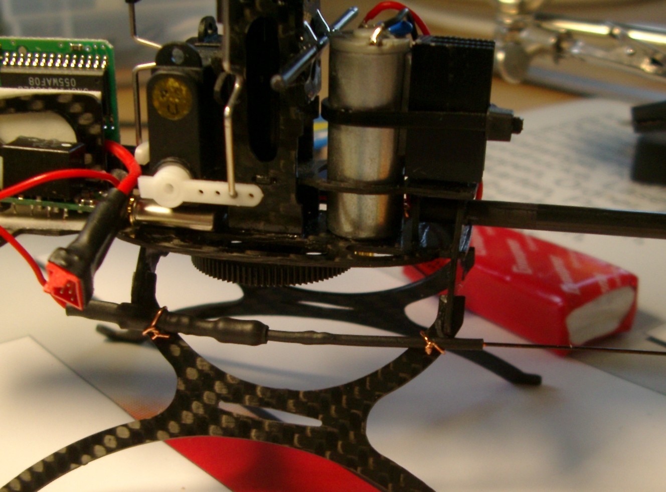

So, wegen Wind musste ich mal wieder basteln...
Reichweite konnte ich natürlich noch nicht testen, aber mit nicht ausgezogener Antenne reichts ohne Zucker im Wohnzimmer seine Runden zu drehen.

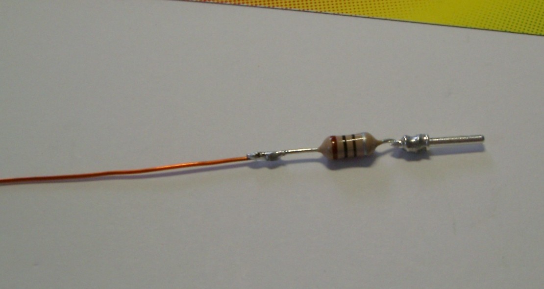

- 10uH Spule, wie unterscheidet man die von einem Widerstand? Hmm...
- BaseLoad01.JPG (66.82 KiB) 4657 mal betrachtet
- Eingeschlumpft und angetüddelt

Hört an der Heckflosse auf. 7in (siehe Links oben im Thema) oder ca.18cm, können auch 19 geworden sein. Abschneiden kann man immer noch
Ist eh gesteckt da werd ich nochmals ernsthaft Reichweitentests machen. Und immer schön kürzen
Ist auch nur Kupferlackdraht, sehr dünner Stahldraht (Saiten) wäre besser.
Hab ich
Kannst du in den verschiedensten Durchmessern haben!
Angefangen von 0,08 bis etwa 0,25-0,30mm edelster Stahldraht..
Ich hab den schon für kleinen Panzer Standmodelle als Antenneatrappe verwendet.
Auf Deine Erfahrungen mit der Reichweite bin ich mal gespannt!!

Hmm. Ne gute und ne schlechte Nachricht.
Die Schlechte: Wenn ich die Antenne ganz eingeschoben habe am Sender, gibts Störungen wenn ich die Funke in den Flur hinter die (breite) Metalltürzarge halte.
Die Gute: Das gleiche mit der Originalantenne!
Da scheint wohl die sehr gedrängte Kabelverlegung und das Bürstenfeuer der nur einfach entstörten Motore zu sein.

Japp das ist nicht unproblematisch..
Ich hab die Antenne an meinem Rex5 auch schon auf 15cm verkürzt und festgestellt das die Motte das gar nicht mag!
Mit eingeschobener Antenne war´s übel, ab 30cm Antenne (Sender) wars besser.
Die Motörchen stören schon etwas, da muss genug Signal rüberkommen...
Mal sehen was Du mit ausgezogener Antenne draußen feststellst.

ich hab jetzt auch eine Miniantenne für die Motte gelötet.
Funktioniert echt super für die Motte.
Und bei Kosten von unter nem Euro kann mans nur empfehlen
