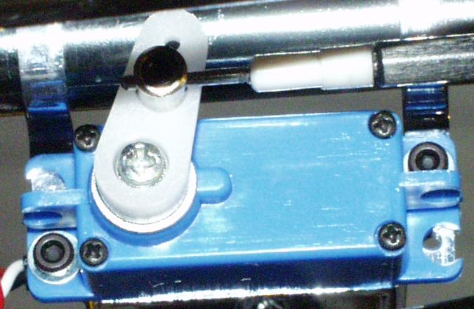

Habe heute meinen VOLZ Heckservo bekommen ;-) :lol:
Wie montiere Ich den auf der vorhandenen Herservohalterung ?
Beiträge: 63969
Hat sich bedankt: 10 Mal
So wäre eine Möglichkeit, habe ich aber jetzt auch schon wieder anders, mache mal neue Fotos.

Beitrag von Stardust1234 »
Hey Tracer das ging schnell :-)
Die aluhalterung habe Ich auch noch hier rumfliegen, wie hast Du den Servo darauf montiert, ist auf dem Foddo schlecht zu sehen...
- T-Rex (CCPM), SD260, Jazz 40-6-18, GY 401 + 3*HS56HB, 1*Volz Speedmax, Kokam 3S1P 2000
- MX-12 -R 700
Beiträge: 63969
Geht bei den Plaste Teilen genau so.
Wie gesagt, ich mache nochmal Fotos.

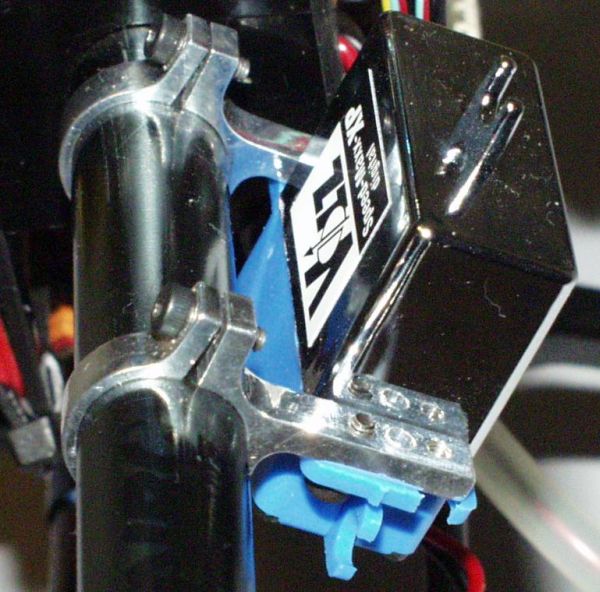

kfo-heli
Beiträge: 2321
Beitrag von kfo-heli »
von oben:
kfo-heli
Beiträge: 2321
von unten:
TheManFromMoon
Beiträge: 3235
Wohnort: Bad Malente
Beitrag von TheManFromMoon »
@Kfo-heli:
Du quetschst dir dein Heckrohr kaputt!
Chris
Stardust1234
Beiträge: 260
Registriert: 25.01.2006 22:16:11
Wohnort: Stuttgart
sieht gut aus ;-) Habe löchen in den rändern gebohrt und montiert ;-) geht gut, ausser das das Heck noch nicht angenagelt steht

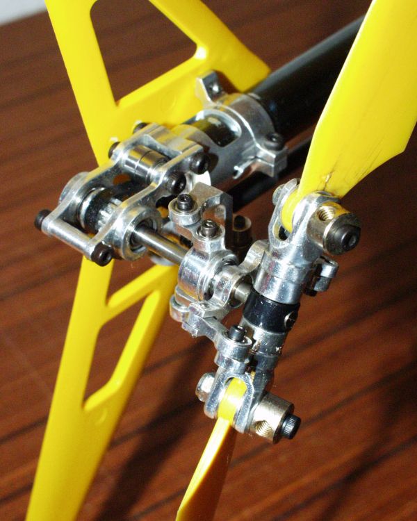

kfo-heli
Beiträge: 2321
@cris:
Danke für die Info. Das Heckrohr hat schon ein paar Dellen von Abstürzen,daher nicht so schlimm.
@markusgh:
ich fliege das Heck von Mircoheli: "www.microheli.com/mhshop/product_info.p ... cts_id=293", Model Number: MH-TX4142TSP, Precision Tail Set PRO - T-REX 450X/XL/SE. Zwar nicht ganz billig, aber super leichtgängig.
Anlenkung der Blätter von hinten, 5 mm Servohebel am Volz: Empfindlichkeit am Gyro 401 - 75 %, Heck steht super gut.
MfG Andreas

Heli_Freak
Beiträge: 1760
Registriert: 28.03.2005 16:17:21
Beitrag von Heli_Freak »
kfo-heli hat geschrieben: Heck steht super gut.
Wundert mich, die gelben Blätter sind die schlechtesten die Align rausgebracht hat. Viel zu weich. :roll:

noch ein Stefan
Beiträge: 346
Registriert: 28.02.2005 13:38:38
Wohnort: Neuss
Beitrag von noch ein Stefan »
finde die schwarzen Blätter viel zu hart, das führte bei mir mit den Alublatthaltern bei wirklich hohen Drehzahlen (2850- 2900) zu Resonanzen am Heck, die Gelben drauf und gut.
Gruß Stefan
