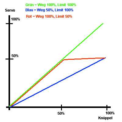

Hallo Calli,
der kleine Unterschied ist hier ServoWeg und ServoLimit (zumindest bei MPX): mit ServoWeg (der über DualRate geschaltet werden kann) wird der gesamte servo-Weg gleichmässig auf den eingestellten wert verteilt - mit servoLimit wird einfach nur oben abgeschnitten. Sollte man eigentlich nur bei Mixern u-ä nehmen.
hab mal 'n Bildle gemacht.
Die blaue linie wäre praktisch DualRate mit 50%.
Grüsse Wolfgang
Grüsse Wolfgang

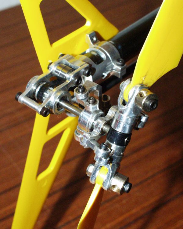

Ich fliege das Heck von Mircoheli: http://www.microheli.com/mhshop/product ... cts_id=293", Model Number: MH-TX4142TSP, Precision Tail Set PRO - T-REX 450X/XL/SE. Zwar nicht ganz billig, aber super leichtgängig.
Gyro-Einstellung nach: http://www.rclineforum.de/forum/thread. ... ightuser=0
Anlenkung der Blätter von hinten, 5 mm Servohebel am Volz: Empfindlichkeit Gyro 401 - 95 %, Limit 130, Expo -20%: Heck steht super gut.
MfG Andreas
