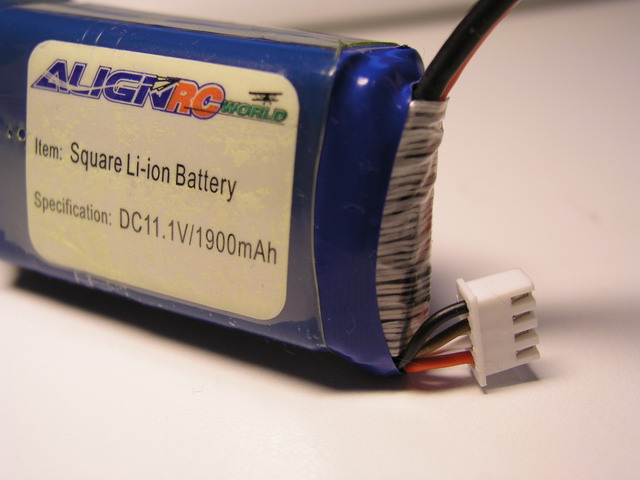

Kann mir jemand die Anschlussbelegung mitteilen , wie man diesen Akku
balancen kann ?
Align LI ION Akku , Balancer ... aber wie ?
#1 Align LI ION Akku , Balancer ... aber wie ?
- P1010004.JPG (63.74 KiB) 483 mal betrachtet
Einfach mal vollladen und messen... Du wirst 3 Kombinationen finden, bei denen dein Messgerät ca. 4,xV anzeigt! Wenn nicht, beziehe die beiden Hauptkabel beim Messen mit ein!
Bei 4 Balancerleitungen sollte es auber auch so gehen:
X-----|!-----X-----|!-----X-----|!-----X
die 4 X sind die 4 Kabel... von links durchgezählt hast du dann:
Zelle1: X1 = Plus, X2 = Minus
Zelle2: X2 = Plus, X3 = Minus
Zelle3: X3 = Plus, X4 = Minus
Von X1 (Plus) nach X4 (Minus) müsstest du die volle Akkuspannung (ca. 12V) haben
