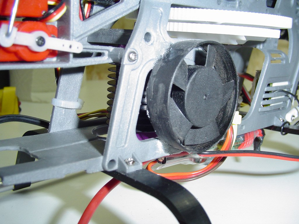

Mein Hacker wird zwar gut warm (ich kann immer noch dranfassen) aber vorsorglich habe ich 2 Kühlungsmaßnahmen unternommen... Siehe Bilder:

Ist ein ganz einfacher 12V Garfikkarten-Kühler... Wiegt ca. 8g und hängt direkt am LipoPiccolo13409 hat geschrieben:hi!

den mini Stromverbrauch wird man nicht merken.
Ich hatte bei kritischen Motoren ganz normale CPU Lüfter (Conrad Resteposten 2 DM Stk.) verbaut.
(EDIT: ich habe die bis 24V getestet. Ab 24V sind die kaputt gegangen. 20V können die fast immer ab.)

ein verwanter von mir hat so einen Lüfter auf dem BEC in einem Rumpf des Logo 10, es hilft, sagt er.

Der Lüfter ist nicht schlecht.
Benutzen auch fast alle LMH Leute die einen Rumpf haben.
Außer die ,die einen LRK eingebaut haben,dort braucht mann so etwas nicht.
Der Auschnitt in der Haube sieht gut aus ,aber der Akku sitzt doch vor dem Motor ,also wird der Schlitz wohl nicht viel bringen.
Volker
