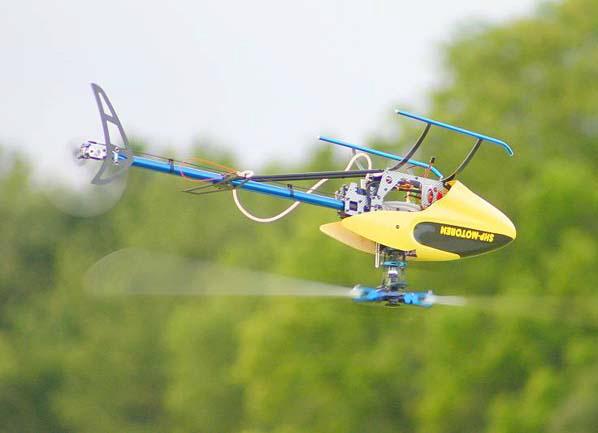

100 Watt je Kg ist soweit richtig, vergesst aber bitte nicht, das diese nur für ruhiges schweben und weichen Rundflug gilt. Im Rundflug , je nach Heligrösse und Effizenz sogar noch weniger.
Beim Abfangen oder rumhampeln mit dem Heli, kann locker das 8fache an Strömen auftreten.
Dieser Sweet 16 hat mit 6s etwa 11A Schwebestrom, aber 92A in den Peaks .
Und daran sollte Ihr bei eurem Set Up denken.
Gruß Frank

Ich finde diesen Sweet einfach zu geil!!
Sorry aber ich find kein anderes Wort dafür...
Basti :evil5:
