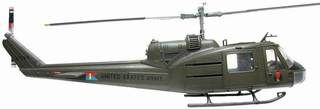

ich habe vor meinem T-Rex einen Rumpf zu spendieren - umgebautes Standmodell mit Fertiglackierung (UH1-C).
Wenn ich das jetzige Gewicht vom T-Rex mit dem Gewicht vom Rumpf addiere, komme ich auf ca. 1200 Gramm.
Z.Zt. fliege ich den T-Rex mit einem 450TH, Jazz 40-6-18 und TP2100(20C). Reicht das noch für dieses Gewicht ?
Welcher Motor wäre eine Alternative - 450F ?
- uh-1c_slick.jpg (6.15 KiB) 783 mal betrachtet
Also nicht böße sein aber vergiss nen 450TH, F etc bei der Gewichtsklasse. da solltest du was reinpacken was noch mehr tragen kann ??... nen SS23 z.B. der hat Dampf und hebt sicher 2kg locker..ob du der 450TH soviel trägt oder der F ??..k.A. gibts sonst noch wo nen Rex der bei 1,2kg oder 1,5kg liegt ???..
aber goiler Rumpf

Ich geh davon aus das du einen Hart Plastikrumpf rummachen willst ?
Denkt dran wenn du den mal abfangen willst wirst du es kaum schaffen !
Alleine schon mit einem 2000er Kokam oder ähnliches wird es kaum was werden bei dem Gewicht . Deine Flugzeit wird drastisch in den Keller gehen !
Das reizt zwar aber 1,2 KG ist heftig! Wie kommst du auf solche Summe ?
Du muss bei Rex alles wegnehmen was geht . Ich habe mal nen Rex gesehen mit BL Antrieb hinten , sparst die die ganze Umlenkung . Ich denke das geht in die Hose !
bei Rex sollte wohl bei 900g Schluß sein ! alles andere hat keinen Sinn, muß ja mal die Tragkraft der Blätter berechnen :

Mit einem 1700er 3s 2P aus 850er Zellen die def. keine 20C können..
Mit CFK Blattern und ggf etwas Alu am Kopf sollte das gehen?!?

Zum Rumpf kann ich Dir mur empfehlen mit nem Dremel so viel wie möglich raus zu schleifen..
Musst halt schauen das es so leicht wie möglich wird...
Azoa kann Dir da auch Tips zu geben, er hatt erst vor kurzem einen Zoom mit einer Cobra gekreutzt
Aber auch da musste so viel Matrial raus wie möglich...

Moin
Ich denke, das ein Versuch in der jetzigen konfig. sicherlich mehr Sinn macht, als gleich wieder viel Geld in einen neuen Motor zu investieren.
Das Gewicht kann man durch mühselige Arbeit sicherlich noch um ca. 50-70g reduzieren. Habe aus der 1/18 Kiowa auch noch 40g herausbekommen und die ist kleiner als die Huey. Beim Akku könnte man sicherlich auch noch sparen, was sich aber sicherlich negativ auf die Lastverteilung (CG) auswirkt. Macht wenig Sinn, Gewicht zu Sparen und später den CG durch Blei wieder in den Griff zu bekommen.

Ich würde den 450TH mal probieren, wenn der eh schon vorhanden ist.
Einen Anderen kannst Du immernoch kaufen. Der SS23 bringt zur zusätzlichen Leistung auch gleich nochmal 50g Mehrgewicht.
Mit 10er oder 11er Ritzel könnte das meiner Meinung nach gehen.
Du willst ja mit der Bell kein 3D fliegen

Hallo Chris,
der SS23 wiegt nicht nur mehr, der brauch auch wieder andere Akkus. Die sind dann auch wieder schwerer als meiner. Gewicht wird daher auch nicht
weniger
Ich werde erst mal weiter den Dremel ansetzen.
MfG Andreas
weniger

Dein TP2100 geht auch mit dem SS23. Wohl die meissten fliegen den mit 3S. Das wäre nicht das Problem.

hallo kfo-heli
wird aber ein schwerer Brocken,wie machst du dass denn mit dem Hero, hast du eine Winkelumlenkung oder setzt du den einfach tiefer ?Denke so eine Umlenkung würde ja zusätzliches Gewicht machen.Der Huey hat den doch höher als der Rex.
Gruss Manfred
