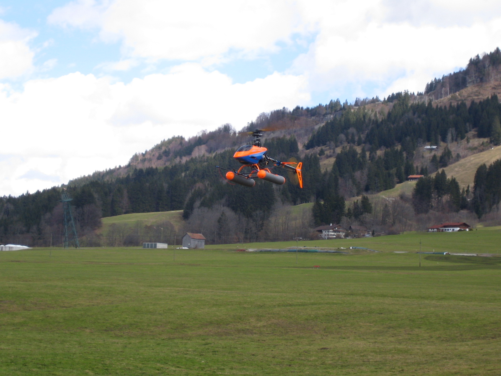

Die Schwimmer habe ich für den Winter gebaut, damit der Rex auf dem Schnee nicht einsinkt. Zum Schwimmen sind sie zu klein.
Sie sind aus den PU-Isolierrohren aus dem Baumarkt. Die Endkappen sind halbierte Tischtennisbälle. Oben auf dem Schwimmer sind kleine 1mm Sperrholzbretter verklebt, an die ich zuvor mit Kabelbindern und Epoxi 4mm CFK Stangen (3mm tätens auch) zur Verbindung der Schwimmer befestigt habe. Geht ruckzuck und hält. Das Gewicht habe ich nicht gemessen, dürften aber nur ein paar Gramm sein.
Im Moment lasse ich die Schwimmer dran, da die Erkennbarkeit der Fluglage um einiges besser ist. Ausserdem steht der Rex auf unserem Flugacker höher.
Auf dem Bild kann man die Schwimmer vielleicht besser sehen.
