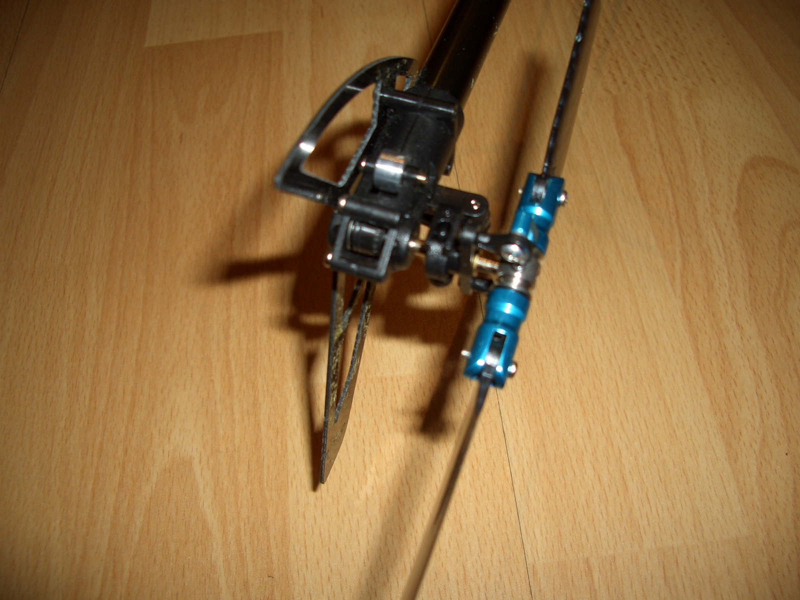

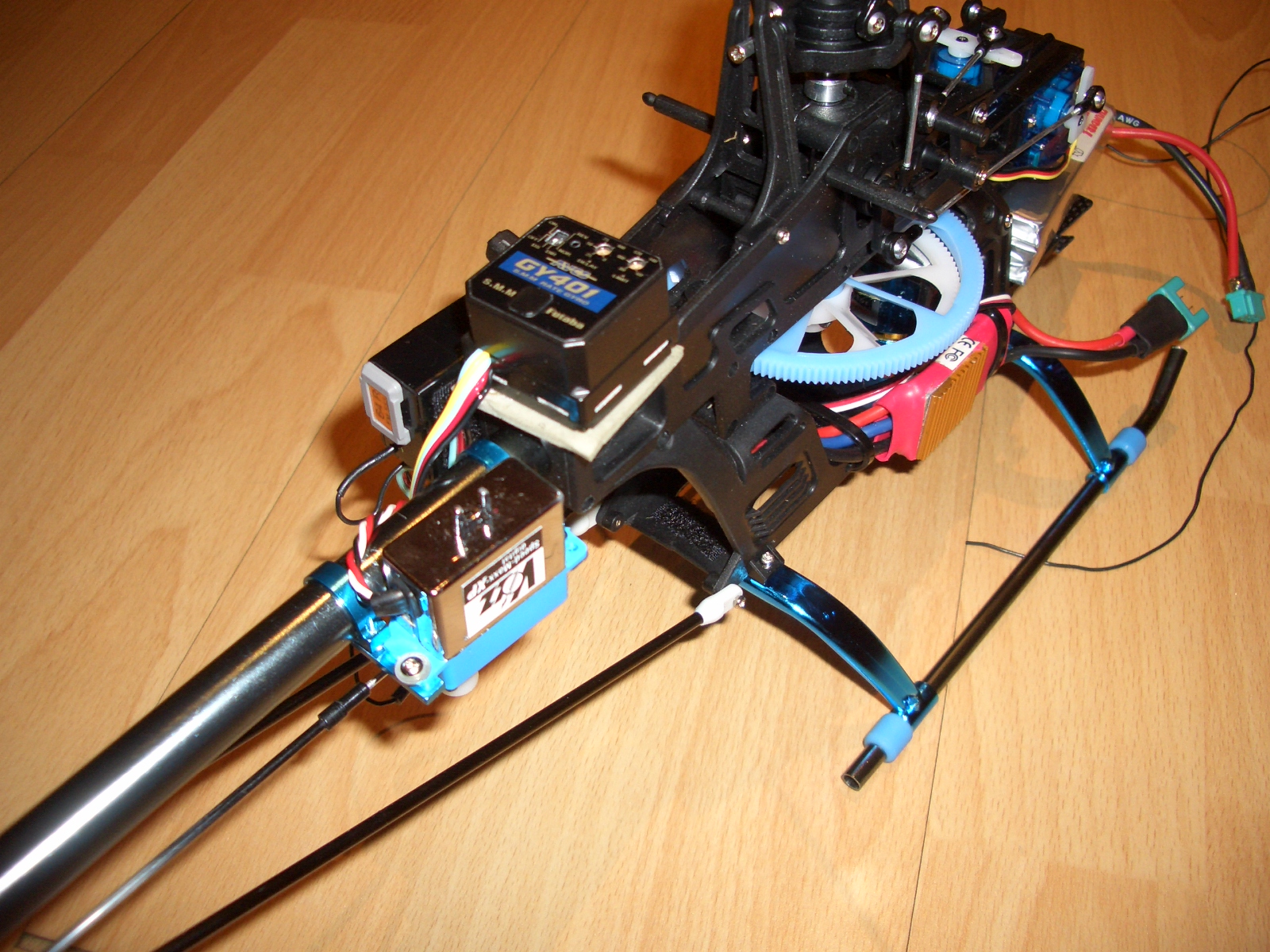

So hier mal Foddos.Kannst Du was erkennen ?

Wenn er Brummkreisel spielt, musst Du vermutlich das Servo UND den Kreisel umpolen. Vermutlich sitzt das Volz genau andersrum am Heck, als Du es vorher montiert hattest.

aber wenn Du schon dabei bist, verdrehe das Servo mal ein wenig, damit die Anlenkung so gut es geht parallel zum Heckrohr verläuft, nicht schräg von unten nach oben. Dadurch verschenkst Du viel Genauigkeit.

Rein Optisch sieht es so aus, als wenn du am Volz Servo eine sehr weite Anlenkung hättest.
Es sollte so 5-6mm von der Servo Achse aus angelenkt werden .. steht jedenfalls so in den meisten Tips .. und funzt bei mir mittlerweile ganz gut.
