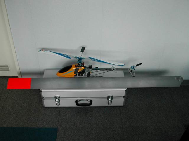

Was mich an dem Riesentrümmer am meisten erstaunt ist der filigrane Rotorkopf. Fliegt man da mit Papierblätter, so schmal wie die Blattaufnahmen sind?

So,
hier mal ein Vergleich:Hauptrotorblatt XXXL und Rex.
Das Blatt ist aus Alu 1350mm lang,93mm tief und wiegt ca900gr.
Blatt xxl.jpg (22.8 KiB) 718 mal betrachtet

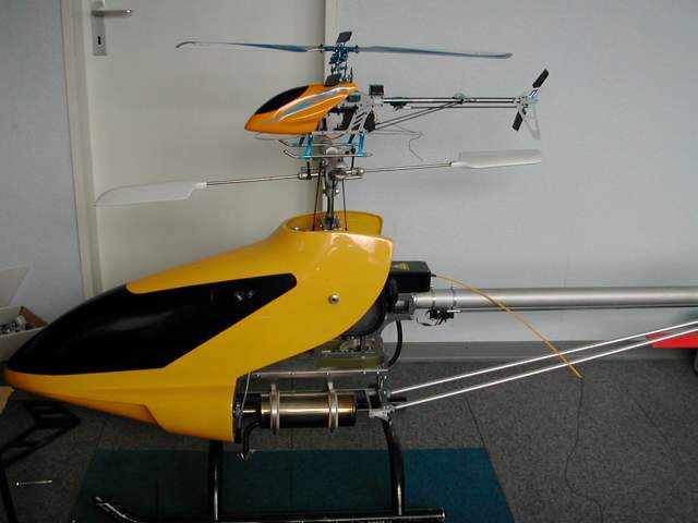

Und hier ein "Doppeldecker"

Der Heckrotor,Durchmesser 450mm

Boah - schon ein Mega-Teil! Da zieh ich doch mal vor dem Erbauer den Hut ab! (und schon mal danke für die Bilder! )
Ist der gerade Teil-Zerlegt? Am Heck sind paar Schrauben lose...
Grüsse wolfgang

ich glaube die schrauben sind deshalb lose, weil das leitwerk nicht dran ist?

teils,teils. 2 Schrauben haben sich selbstständig gemacht.Die 3 Muttern
sind für die Befestigung des Seitenleitwerks.
Unter der Haube werkelt ein 54ccm Benzinmotor mit Zimmermanndämpfer..
Das Heckrohr hat einen Durchmesser von 47mm :D
Getriebe 2-stufig.1. Stufe Zahnriemen,2. Stufe Zahnrad.
Heckantrieb mit Zahnriemen(3800 mm lang :shock: :shock: )
Hauptrotordrehzahl 690 U/min.
Direkte 90°Ansteuerung der Taumelscheibe mit 4 Jumbo-Servos.
Kreisel GY-401 mit S 9350.
Doppelte Stromversorgung,2 Schalter kontaktlos.
Falls einer Interesse hat.Der Heli ist zu verkaufen!!
