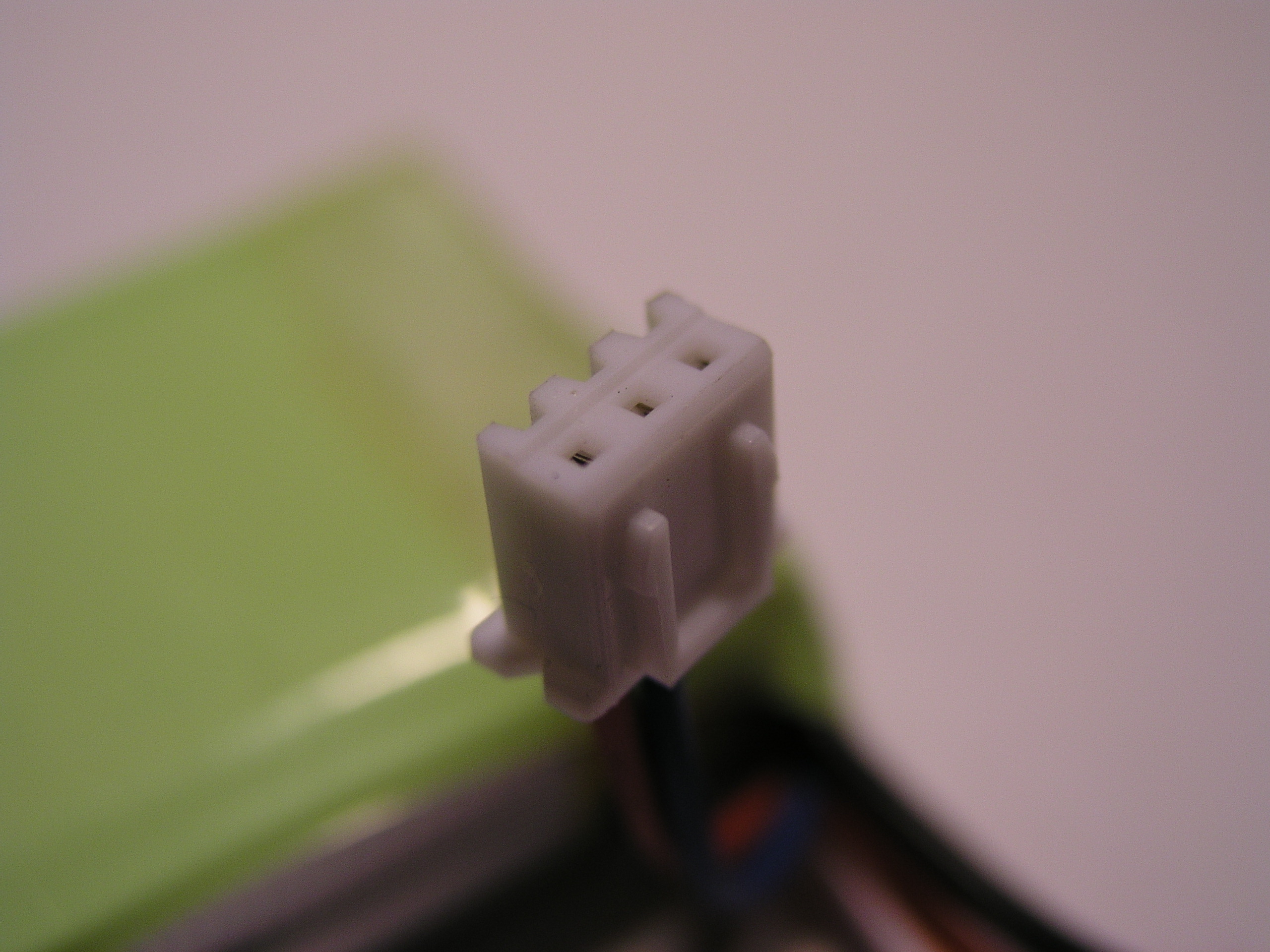

Ich habe hier noch Einzelzellen hier und möchte sie für den Lama 2 Koaxial
konfektionieren. Wie ich sie zusammenlöte ist kein Hit , nur was mache ich mit dem 3 poligen Stecker der dann an das Jamara Ladeteil rankommt ?
Dazu habe ich keine Belegung , vielleicht hat jamand schn die Hülle entfernt :?:

Schwarz an - von Zelle 1
nächste Ader an die +/- Verbindung beider Zellen
letzte Ader an + von Zelle 2
(Würde ich mal so raten. Gibt ja eigentlich keine anderen Möglichkeiten)

na rot ist plus,dann kommt die mitte der beiden zellen und das letzte kabel ist minus. :wink:

Kann mir wer ne Bezugsadresse sagen wo man diesen kleinen weissen Stecker wie auf dem ersten Bild zu sehen ist bekommt ?

Plextor hat geschrieben:Kann mir wer ne Bezugsadresse sagen wo man diesen kleinen weissen Stecker wie auf dem ersten Bild zu sehen ist bekommt ?
reichelt.de, die sitzen doch sogar in berlin, meine ich.
