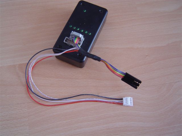

MichaelS
Beiträge: 373
Registriert: 18.09.2005 10:36:11
Wohnort: Lindau, Bodensee
Beitrag von MichaelS »
Das kannst Du im Prinzip machen. Meinst Du die Buchse, die am Akku ist? Dann musst Du extrem vorsichtig sein, nicht einfach mit dem Saitenschneider durchschneiden. Wenn Du einen Kurzschluss produzierst, kann man den Akku wegschmeissen.
Ich habe für meinen Balancer einfach ein Kabel mit zwei Steckern, den EVO-Stecker und den Graupner-Stecker. (Aber nicht gleichzeitig benutzen..... ;-)
HELI-X-Support:
--> http://forum.heli-x.info
Tiggercopter
Beiträge: 104
Registriert: 27.12.2005 09:50:30
Wohnort: Heidelberg
Beitrag von Tiggercopter »
Michael kannst du mal ein Foto einstellen wie das ganze bei dir aussieht?

MichaelS
Beiträge: 373
Kann ich.
HELI-X-Support:
Tiggercopter
Beiträge: 104
Wohnort: Heidelberg
MichaelS hat geschrieben:Kann ich.
Danke.
sieht ja intersant aus.
Schon traurig das auf so eine Idee keine Firma oder ein Privatmann kommt der die Dinger dann übers Internet verkauft.
Gruss und guter Flug
Steffen

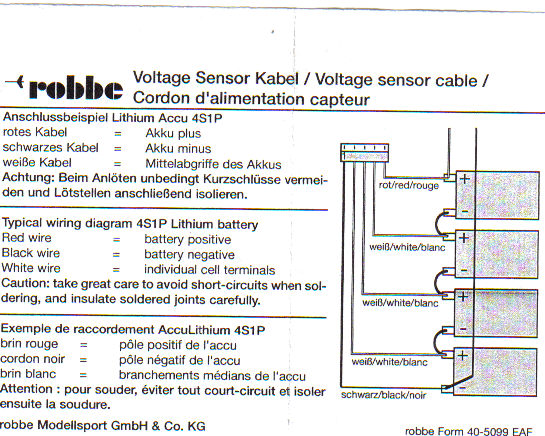

xxxheli
Beiträge: 1653
Registriert: 21.10.2004 21:43:07
Wohnort: Saalfeld/Rudolstadt
Beitrag von xxxheli »
So ich habe noch mal nach geschaut
Auf dem Balancerstecker ist ein kleiner Pfeil das ist Minus
oder auch das kürzeste rote Kabel geh aber lieber nach den Pfeil.
Dann Kabel für Kabel umlöten und einschrumpfen fertig.
Mal noch ein Bildchen ist von Robbe
Gruß, René
