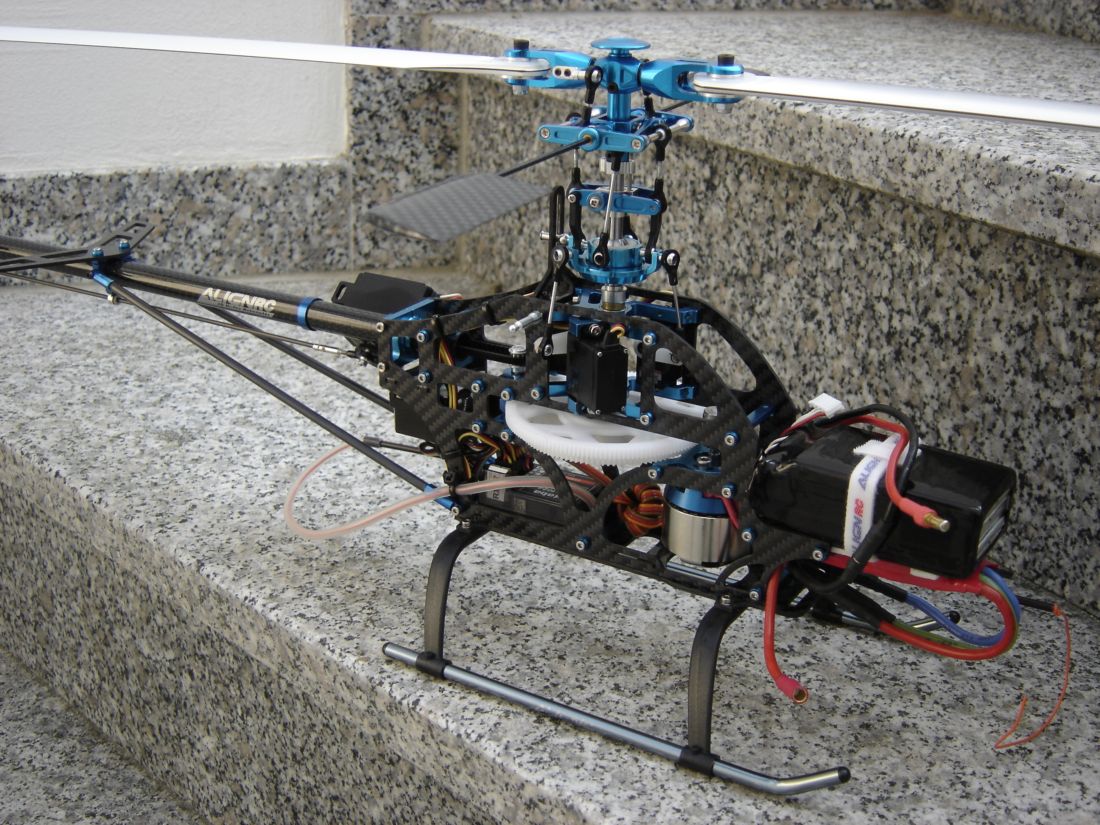

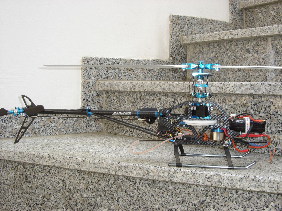

Nachdem ich nun endlich mal etwas Zeit und Lust zum Basteln gefunden habe, ist der Rexumbau endlich abgeschlossen. :)
Ich habe meinem Rex Nr1 ein paar "nicht Align" Teile verpasst.
Das Ergebnis ist ein T-Rex im Sonix Chassis von Helidirect, jedoch
mit CFK Teilen von Panzoa anstatt der original G10 Teile.
Rotorkopf, Blatthalter, HZR, Riemenräder und TS sind von Microheli.
Der Rest ist Align Alu. Am Aluheck habe ich ausserdem die doppelte
Heckanlenkung von Microheli als Tuningteil verbaut.
Motor: SHPSS23 mit 15er Ritzel
Regler: Jazz 40
Servos: 3x HS56HB, 1xS9650
Kreisel: 401er
Empfänger: R146iP PCM
Akkus: 3s 2000er Kokam
Sobald hier mal der Sturm nachlässt, wird eventuell heute noch Probe geflogen :roll: Nach den Testflügen wird dann noch der Mini MP Umbausatz von Proheli verbaut 8)
Und so sieht das Ganze jetzt aus:
Chris

schicket Teil Chris, mal was anderes ;-)

Soooviel Wind war ja gar nicht, der ist doch auf der Treppe stehen geblieben ;)
Schick geworden :cool:

Yap, sehr schön. Einziger Kritikpunkt ist die recht schräge TS-Anlenkung.:roll:
Was ist das für ein Höhenleitwerkshalter, ist der von MH?

So. Erstflug war eben. Ziemlich ereignislos...fliegt halt :lol:
Die schrägen Anlenkungen haben den Heli nicht gestört :wink:
Mal ehrlich, das ist bei recht vielen Helis baubedingt so und ich sehe darin auch nicht wirklich ein Problem. Dafür stehen die Anlenkungen bei Vollausschlägen gerade, was sie sonst nicht täten.
Flog sich eben auf Anhieb sehr gut. Habe nur etwas mehr Pitch zuprogrammieren müssen und das war`s :)
Alles in Allem ein voller Erfolg und ich bekomme heute das Grinsen vermutlich nicht mehr aus dem Gesicht 8) :P :wink:

Chris , der sieht mit CFK Platten richtig gut aus ..... habe ja selber das Chassis und bin selber davon überzeugt ..... ich habe zwar noch die Kunststoff Platten dran aber es sieht auch gut aus ..... werde irgenwann mal die CFK PLatten auch ranmachen .... :D
MfG Christopher

Das Graue Alu sieht auch nicht schlecht aus!!! Schön ;)

mmh ... schaut gut aus!! Aber bei mir glänzt des HZR gar nicht so :? ...

Heli_Freak hat geschrieben: Was ist das für ein Höhenleitwerkshalter, ist der von MH?
HeliUp

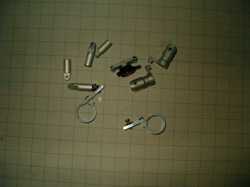

nachdem mein Rexxchen heute gleich beim Start gebockt hat und sich nen Servogetriebe und nen paar Plastikteile gegönnt hat ... wundere ich mich wirklich, wieso oben beim ersten und zweiten Bild alles so schön "richtig" aussieht.
Servoarme, waagerechte TS und SF Levers .. dabei minimaler +Pitch und noch genug weg für mehr Pitch.
Ich hab alles nach Handbuch voreingestellt, und dann Riesen Probleme (bis heute eigentlich),
den so hinzukriegen das:
Die Servos mittig stehen und gleichzeitig der Pitch auch 0 bis min. positiv ist.
Dann schlägt die TS bei pos. Pitch schnell oben an, fährt aber nicht ganz nach unten wenn ich neg. Pitch gebe.
Ich glaub, ich scheiss jetzt einfach mal auf das Handbuch und die Werte die da drinstehen, und stell alles so frei Schnauze ein, das es einfach ordentlich funzt.
Vielleicht krieg ich dann auch die beiden komischen Effekte weg, die ich nach dem Crash von heute beim Reparieren bemerkt habe:
- Wenn der Motor aus ist und der Rotorkopf langsam ausläuft, dann drückt die TS die Roll-Servos hin und her! (Krass!)
- Wenn ich ROLL links gebe, nicked er minimal nach vorn, wenn ich ROLL rechts gebe, nickt er minimal nach hinten! (Auch KRASS!)
Bin da irgendwie nen bischen enttäuscht. Denn ich hab mir beim Zusammenbau NIE Zeitdruck gemacht, und alles so ordentlich wie möglich eingestellt.
Das könnt schon mal gelegentlich frusten.
Allerdings hab ich auch mittlerweile nen Mircoheli Alu-Rotorkopf drauf, an dem mir auch nen paar Sachen tierisch aufn Sack gehen.
Ganz toll ist, das ich nun beim Rotorblattwechsel 2 Aluscheibchen zusätzlich, also mit Helitec Blätter 4 Teile (!) pro Blatt jonglieren kann.
(1x das Blatt, 2x Aluscheibchen, 1x Plastikscheibchen helitec).
Nur am Rande erwähnt: Das Plastikscheibchen von helitec stört mich NICHT!
Wenn ich dann sowas seh, wie CHRIS_D da vorführen kann, dann werd ich echt neidisch ... ^^
