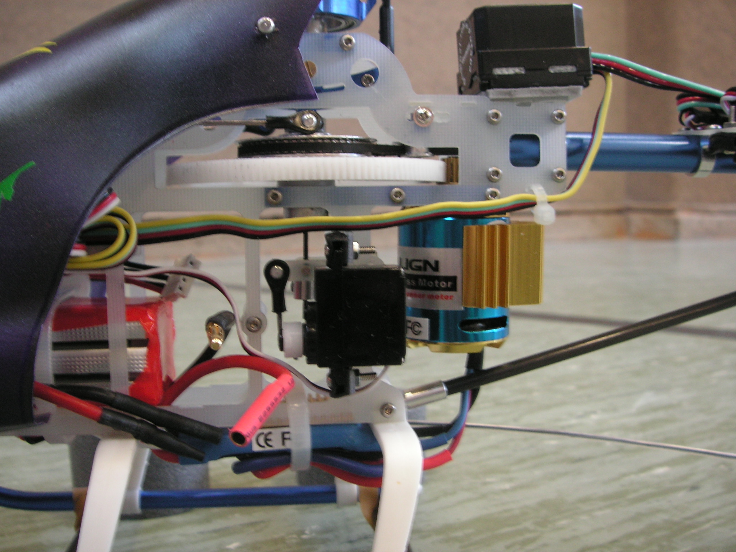

Hallo Hubschraubär,
ich habe die gleiche Ausstattung und das gleiche Problem mit meinem Crown.
Das Heck bekomme ich einfach nicht wirklich ruhig. Vielleicht könnte das ja auch an der Kabelführung des Kreisels liegen. Dieses geht bei mir sehr dicht am Motor vorbei. Siehe Fotos.
Das Heck muss doch irgendwie ruhig zu kriegen sein. :cry:
