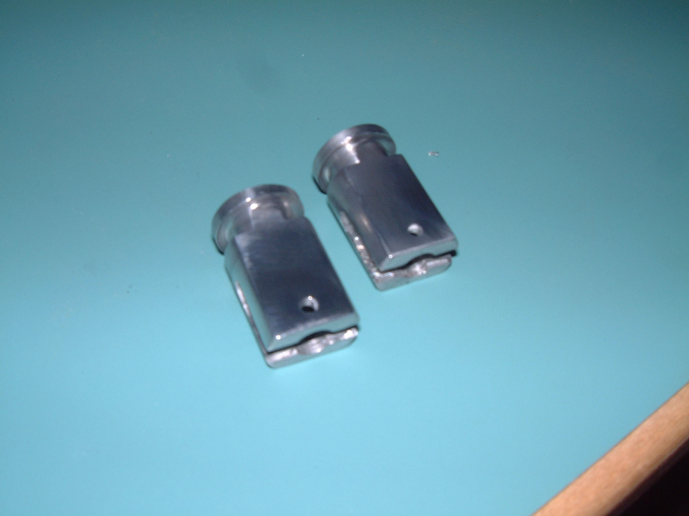

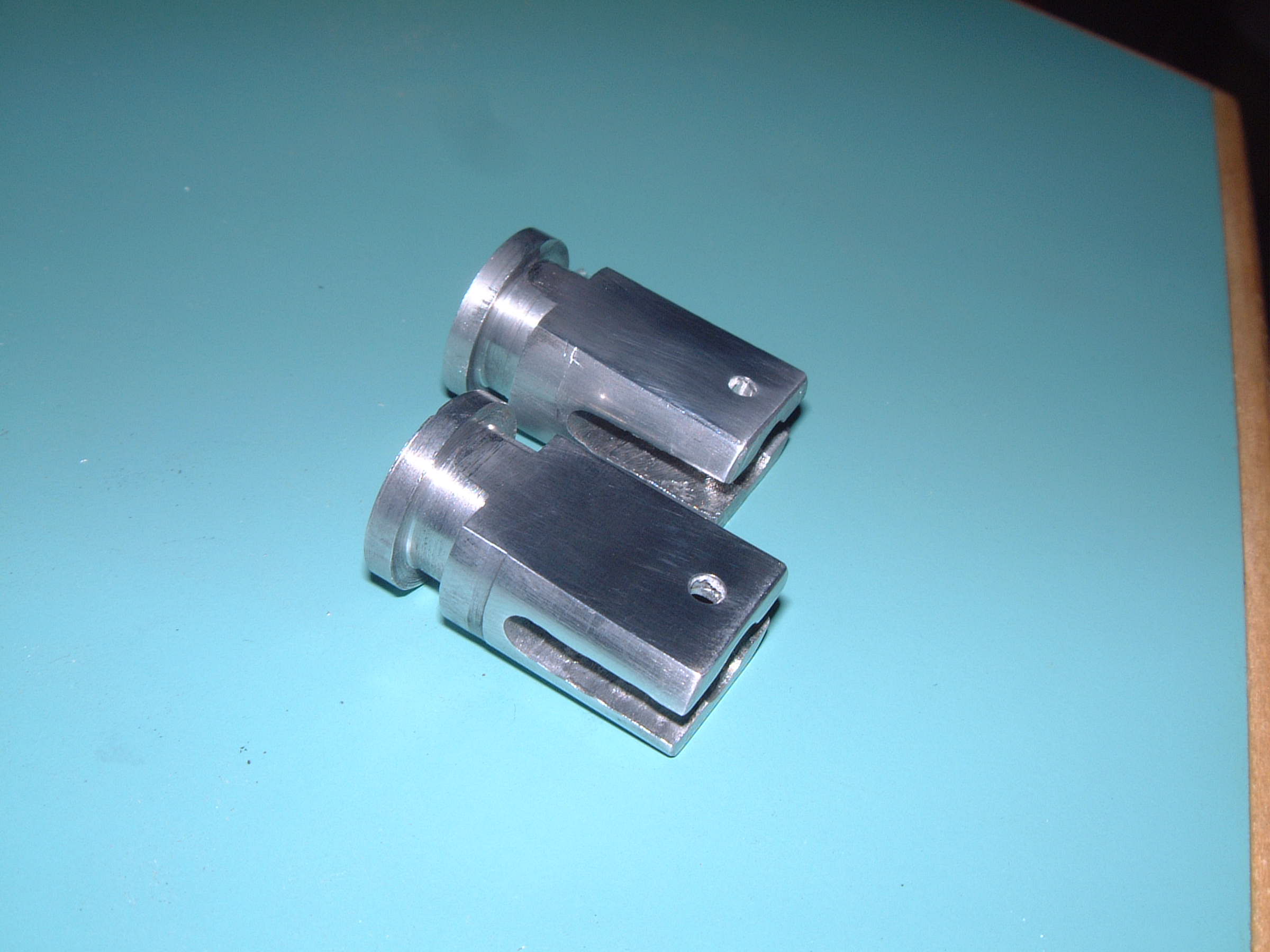

Mir war´s gestern Nachmittag mal langweilig und hab mich entschlossen Blatthalter für den T-Rex zu fräsen....
Naja, sie sind fast fertig
- DSCF0017.JPG (293.19 KiB) 1005 mal betrachtet
- DSCF0018.JPG (286.35 KiB) 1043 mal betrachtet

sehen gut aus.. Was würdest du verlangen, wenn du für mich solche Teile fräsen würdest???

Ich wusste, dass so ne Frage kommt...
Ist halt n´Prototyp muss sie zuerst mal testen.......

Die orginalen sind aus Plastik..
Wiegen etwa doppelt so viel wie die Orginalen...ist halt extrem hartes Alu.

Auf den Bildern kommt es leider nicht so rüber, glänzen in echt viel mehr.
Hab sie mit P21S poliert

Supi Teile
Jetzt fehlen nur noch die Arme zur Ansteuerung.
Ist das mit einer 3 D Fräse gemacht???
Volker

hmmm das glaube ich kaum.Volker hat geschrieben:Ist das mit einer 3 D Fräse gemacht???
Volker
seht euch doch mal das erste bild genauer an.
die abgefräste fläche ist an dem ersten runden abschnitt beim hinteren teil kleiner als beim vorderen. glaube daher auch nicht dass beide teile genau symetrisch von der form und damit auch vom gewicht sind.
die nuten für die blattaufnahme sehen zumindest auf dem foto so aus als hätten sie erhebliche rattermarken.
für mich sieht das ganze eher nach einer "einfachen" dreharbeit aus bei der dann die nut und die flächen angefräst wurden.
ein cnc programmierer hätte die form sicher etwas verspielter gewählt.
ich will es nicht schlecht machen denn er hat sich auf jeden fall viel mühe gegeben. aber das hat wohl nichts mit cnc verfahren zu tun. denke daher kaum dass er eine große serienfertigung machen wird/kann.

Nein, sind nicht mit einer cnc-Fräse gemacht....
Sind mit ner Drehbank und einer Fräse gemacht...
Sieht wirklich auf dem Bild so aus, dass die eine Nut länger als die andere ist
, sind aber exakt gleich lang, hab eben nochmal nachgemessen
Natürlich könnte man das Design noch ändern und viel Schnickschnack machen aber bei mir müssen die Teile fliegen und stabil sein....

Also wenn mir jemand eine CAD Datei da von machen kann ,könnte ich die Teile 3D Fräsen lassen.

huhu niko
ich meinte nicht die nut sondern die angefräste fläche die bis zu dem einstich läuft. genau an dem einstich sieht es unterschiedlich breit aus.
gruß micha
PS: was ist das für eine kerbe bei dem vorderen halter glrich hinter der nut? kleiner tip: bevor du mit felgenreiniger polierst solltest du dir einen kleinen superfeinen schleifschwamm kaufen. damit bekommst auf der drehbank ruckzuck ne tolle oberfläche.

Ja, aber nicht so geil wie mit der Felgenpolitur......hab ich auch schon probiert.....
@merlin: Ouuups, dann hab ich das falsch verstanden...

Bevor noch weiter an meinen Teilen rumgenörgelt wird....
...hab ich oben extra gesagt, dass es sich um Prototypen handelt, und Prototypen sind zum testen da und sind noch nicht perfekt....
