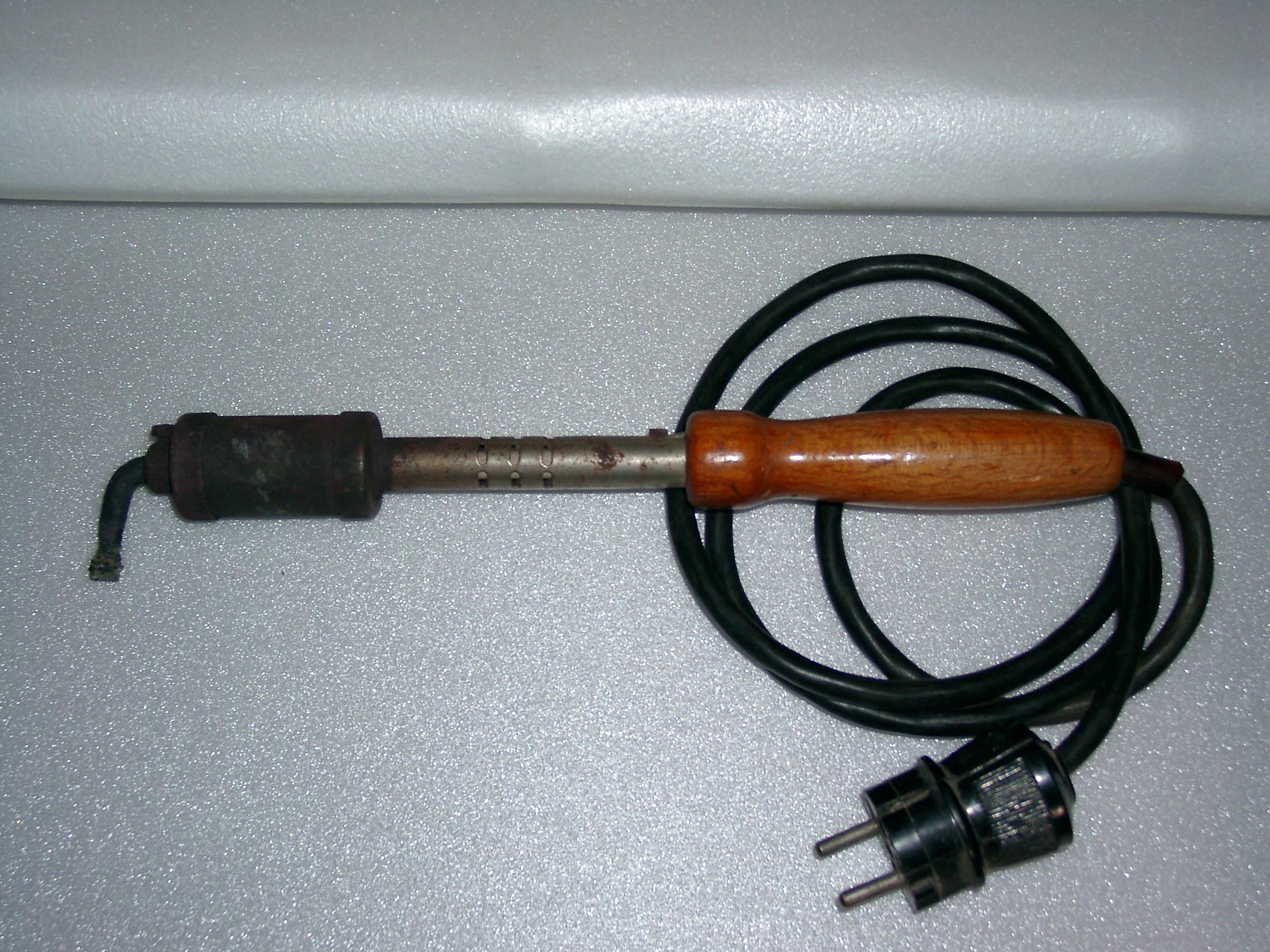

Mein Lötkolben aber seh selbst
- 04100002.JPG (1.76 MiB) 626 mal betrachtet

rofl was ein Lötkolben

Neidischhellknight hat geschrieben:rofl was ein Lötkolben
aber er geht perfekt
brutzle brutzle zisch fertisch

Andere spielen Minnigolf damit
Ich sach nur,
VEB Elektrotechnik Rudolstadt
Aber, so lange das Ding mit der abgelutschten Spitze funzt, ist das wohl egal. Die Plastebilligdinger, die man heute kaufen kann überleben vermutlich nicht so lange, wie die Top GDR Qualität.
@René Spässle gmacht. Nix Wessi gegen Ossi
Ne neue Spitze dürftest Du ihm aber schon mal spendieren.

Agrumi hat geschrieben:damit werden normalerweise dachrinnen und fallrohre zusammen gelötet!Mein Lötkolben aber seh selbst![]()
Mich erinnert das irgendwie an die Anzünder der alten Piratenkanonen, nur das diese hier mit Strom funktioniert. *ggggg

Mhhhh so wurden also die Leute früher geköpft ohne eine Sauerei zu machen. Bei der Hitze wurden direkt die Wunden verödet.
