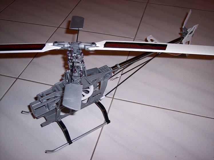

hi
ich bin mit meinem t-rex sehr zufrieden aber ich frage mich wie ich das spie der taumlescheibenanlekung weg bekommen soll?
da sind manche kugelpfannen die recht viel spiel haben und das gefällt mir nicht ich hätter das spiel gerne so klein wie möglich!
weis jemand was ich da für anschlüße verweden kann außer der originalen?

hi dirk,
bei meinem Rex waren kugelköpfe in Lila dabei...die haben fast kein spiel!
die kugelköpfe an deinem (alten?) Rex sind noch die grauen......mit spiel.
wenn du die kugelköpfe austauschst sollte das spiel weg sein.

hi
das ist ja schonmal gut dann werde ich mir die besorgen.
dankeeeeeeeeee
dankeeeeeeeeee

Wenn es gar nicht weg geht, kannst du auch die Heble mit Federn immer in eine Position ziehen lassen!
Habe da mal ein Bild in der Rotor gesehen, wo das einer gemacht hatte!
Das bedeutet aber auch eine ständige Last auf den Servos, was sich sowohl auf den Stromverbrauch (nichts für schwache BECs) als auch auf die Servolebensdauern auswirkt.
Bei einem Stinker mit großen Digitalservos ist das sicher kein Problem.
Calus
Das habe ich auch schon bei einigen Wettbewerbs 90ziger (Flugtage/Rotor) gesehen.Jonas hat geschrieben:Wenn es gar nicht weg geht, kannst du auch die Heble mit Federn immer in eine Position ziehen lassen!
Calus

Klar, das bedeutet ein ständige Belastung! Ist für die kleinen Servos wahrscheinlich zu viel!
War nur ein allgemeiner Tip!
rainer sind aber nur die kugelköpfe nicht die kugeln

hm die auf dem bild sind grau ich hab meinen rex von ihm waren aber vlila farbene dabei schreib ihn mal an
