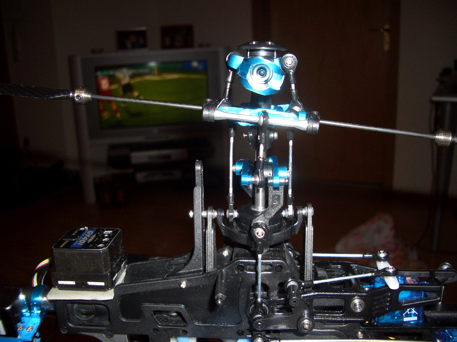

habe gerade mein Rotorkopf wieder zusammengebastelt :-)
Der Anstellwinkel der Rotorblätter ist aber sehr sehr komisch.
Kann jemand auf dem Foto erkennen wo mein Fehler ist ?
Die Servoarme sind nämlich in der Länge gleichgeblieben...
Markus

sieht aus als hättest du voll Pitch gegeben

Die Umlenkarme an der Paddelwippe sind um 180° falschrum montiert, die Blatthalter sind somit von der falschen Seite her angelenkt...

Hehe Stell erstmal die Paddelstange Parallel... Und schau dann nochma, bzw mach nen Foto..

Hm aber Gerry wenn die 180° Verdreht sind macht das doch eignetlich keinen unterschied nur das der Pitch andersrum Läuft aber Servo Umpolen fertig.. Oder seh ich da was falsch?

Basti86 hat geschrieben:Hm aber Gerry wenn die 180° Verdreht sind macht das doch eignetlich keinen unterschied nur das der Pitch andersrum Läuft aber Servo Umpolen fertig.. Oder seh ich da was falsch?
Vielleicht kommt die Funke dann mit Roll und Nick durcheinander?
ist mal meine Vermutung

Basti, der Kopf ist mechanisch völlig verdreht aufgebaut, die Anlenkung der Blatthalter läuft in dem Fall vor, normalerweise läuft sie nach, die Umlenkungen an der Paddelwippe sind im falschen Loch angeschraubt bzw. sogar das Zentralstück der Paddelwippe verdreht eingebaut. Darum passt das alles nicht mehr, und fliegen tut er damit auf gar keinen Fall!
SO muss die Mechanik aussehen:

Du hast recht, danke für das foto.
Ich bastel das mal anhand deines fotos richtig zusammen
Danke Basti, danke xxxheli :-)
