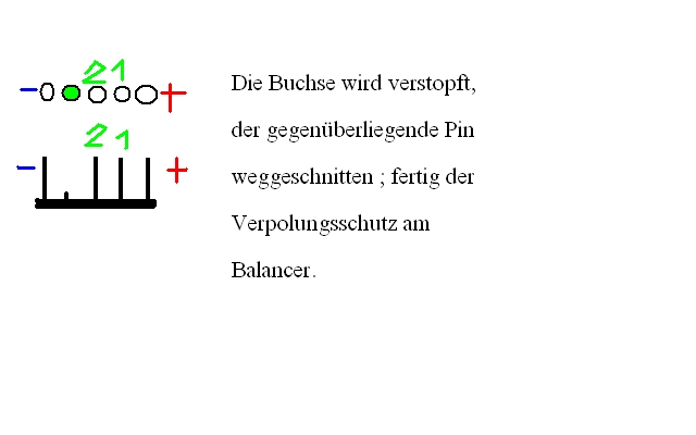

Ich hatte eine Idee, das ganze verpolungssicher zu gestalten.
Der Eine Pin wird einfach abgeknipst und das Loch der Buchsenleiste gegenüber zugeklebt. Dann kann Mann nurnoch sehr schwer was verpolen.
Das Mehrgewicht für die eine Buchse die dort noch am Lipo hängt, bin ich bereit zu tragen.
- verpolungsschutz1.jpg (32.77 KiB) 123 mal betrachtet
