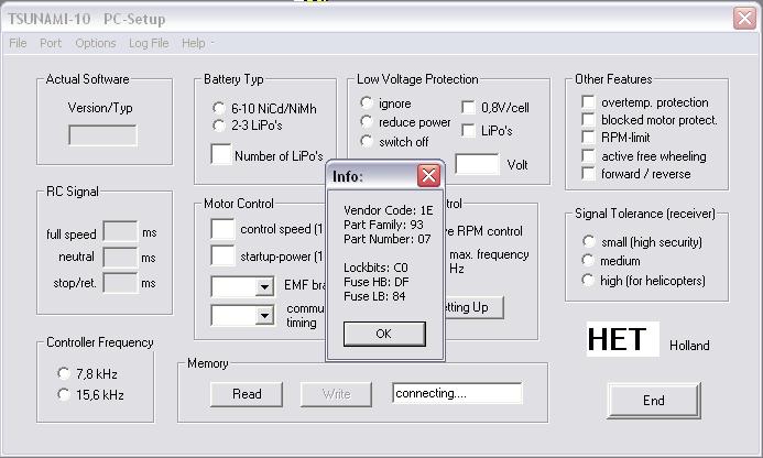

ich habe mir jetzt ein PC-Kabel gelötet.
Beim ersten Versuch die Daten zu lesen, kam sinngemäß die Meldung: "Aktuelle Software laden".
Keine Ahnung, ob sich das auf das PC-Programm bezog oder auf die Version des Reglers.
Versuche ich jetzt die Daten zulesen, bekomme ich die Meldung "no connection".
Klicke ich auf den Menü-Punkt "Controller Info", bekomme ich die u.g. Meldung.
Erschwerend kommt hinzu, dass der Motor im normalen Betrieb also ohne Prog.-Kabel jetzt keinerlei Lebenszeichen mehr von sich gibt.
Hat jemand eine Idee, was ich jetzt noch machen könnte?
Mir fällt dazu nichts mehr ein.
