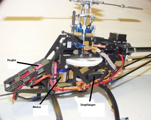

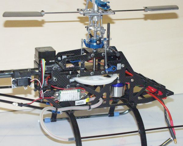

hab schon in den Alben rumgeschnüffelt, habe aber nichts brauchbares gefunden. Hat jemand evtl ein Bild wo ich sehen kann wie ich am besten die Kabelverlegung beim T-Rex CDE mache!?!
Der Regler sollte ja nicht in der nähe vom Empfänger sein, richtig? Darf er denn in der nähe vom Akku sein? Wie habt ihr das gelöst?

das hängt von Deinem Chassis und der Größe der RC-Teile ab, wo die Komponenten hinpassen.
Bei mir ist der Regler weit vorne unter der Akkuauflage und der Empfänger weit hinter dem Motor.

- T-Rex-links-2.JPG (57.21 KiB) 265 mal betrachtet
Oh, sieht gut aus, danke für die Pix!
