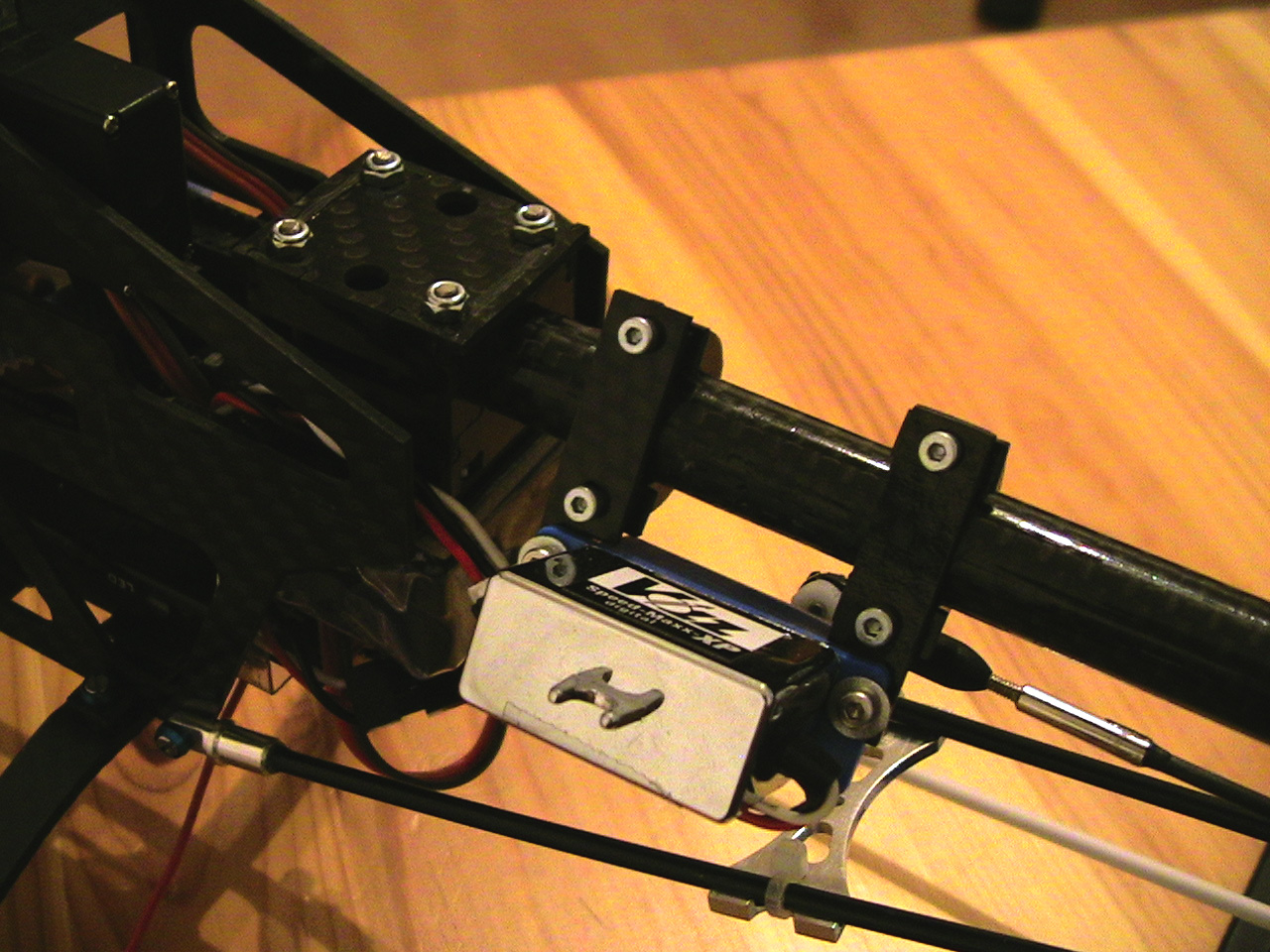

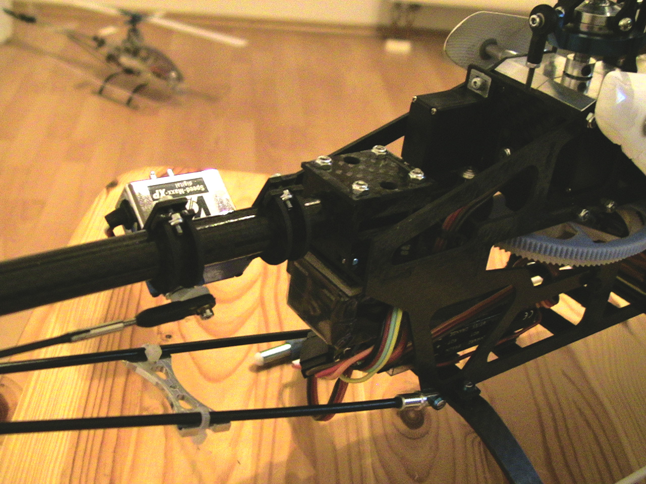

#4 GY401 im Chassis
Beitrag von Maverick_TG »
genau das ist von Anfang an der Grund gewesen, warum ich meinen Kreisel nicht oben auf dem Chassis haben wollte! Ebenso haben wir jetzt eigene Servohalter, damit mir das nicht mit dem Volz passieren kann. Ich hatte zwar zuerst alles aus ALU (ALIGN) aber es hat mich enorm gestört, dass ich nachdem das Servo fest geschraubt war, die Position des Servos bzw. der Servohalter nicht mehr verändern könnte, da das Volz auf den Schraubenköpfen der Servohalter lag.
Mit dem neuen CFK-Servohalter ist das total genial, die sind extra für das Volz angefertigt worden und ich habe keine Probleme das Heck mechanisch einzustellen, ich löse einfach zwei Inbusschrauben und verschiebe das Servo mitsamt Servohalter.
Kreisel und Servo sind somit vor einem Paddel-Einschlag optimal geschützt und darüber hinaus lässt sich das Heck sehr einfach mechanisch ausrichten. :D

Der Kreisel ist sicher im Chassis verstaut.
Und auch das Heckservo ist außer Gefahr, naja ein Seiten-Airbag fehlt vielleicht :D

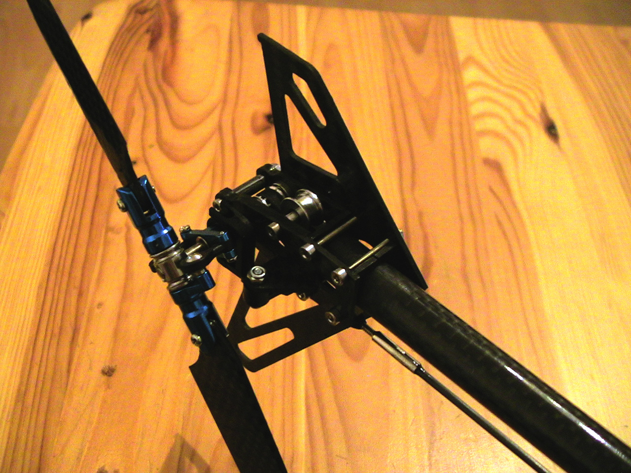

Und wo ich einmal dabei bin, mein neues Voll-CFK Heck - einfach nur Geil!!!
