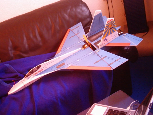

...mein derzeitiges Bastelprojekt 8)
...VIDEO dazu :twisted:
(Man muss wohl " rechte Taste...Ziel speichern unter"...auf den Download
Button machen...für die,die wie ich kaum Plan von sowat ham...geht
nämlich sons keen Player auf bei mir :cry: )
Test meiner ollen DV 2000 Mustek :roll:
(Su 27 XXLmit Billischklingel BL un Riiiesenlatte :oops: )
Alle Projekte und Bauberichte
pico500
Beiträge: 3659
Wohnort: Düsseldorf
Beitrag von pico500 »
BildZumFliegerKameraTest 8)

das klingt aber sehr Lahm und der flieger bewegt sich gar nich :( ..wenn ich Proppeller oder Motor Teste mag da solle Modell immer gegen die Wand düsen ...oder war das ehger nur ein lauftest...mit irgend nen regler-akku ??.... wie fliegt sich so ein "jet" ....

die Antenne würd ich noch anders verlegen, wenn das die ist die du vorne so rumgewickelt hast.
Ansonsten vielleicht ein kleinerer Prop, dafür aber ordentlich Steigung :twisted:

...das klingt aber sehr Lahm und der flieger bewegt sich gar nich...
...die Antenne würd ich noch anders verlegen...
@Richard@Johann
Antenne is nur für Trockentest 8)
Wie er fliegt,weiss ich noch nich...Erstflug steht noch aus.
Wegen Drehzahl:
Ich bin da planlos...zwar hängt der Flieger in der "Wolldecke fest"... :oops: ...aber ich hab mal so Tests gemacht.
Entweder der 1530 KV BL mit Günni..oder (Video) der 970 KV BL
beide an 3S 1500/1800 Lipo.
So richtig befriedigen mich beide nich...hab mal in der Hand so
Vollgastests gemacht.. :roll: ...ik weees nich...aber der Flieger is ja
sehr leicht 8) ...werd mal sehen wie et so geht...is ne Ersterfahrung
mit "Slowflyer" :oops:
Das gute is schonmal,das er mit dem 970 KV nur so 3,5 - 4,5 A zieht.
Die Latte is son`ne typische Slowfly...und die hab ich gekürzt :wink:
Hab die Bürste (400er+Günni) gleich in Tonne/Kramkiste geworfen...
somit weiss ich ganich wieviel der so schieben würd.
Bin aber wild am testen mit dem DPR-100 und so...naja...der Erstflug
wirds zeigen...dachte eben ne grosse Latte bei wenig Drehzahl macht
den Flieger langsam..(zu steuern) :idea:
Auf den Punkt...die Fahradklingel sollte irgentwo rein :D
PS.
...der Ton is echt sch... aber kommt irgentwie von dem Depronzeuchs :oops:

also grosse Latte = Flieger langsam. <<- ich weis nicht ob man das so sagen kann.
Es kommt nämlich ganz entscheidend auf die Auslegung an, und Speed 400 mit Günther, das wird in vielen Anfängerjets verwendet, Strahlgeschwindigkeit mit 3s sollte locker bei 80km/h liegen.
Und da dein Modell nun genau diese Kombo innehatte, würde ich den Güntherprop mit dem 1500er nehmen. Vielleicht könnte man auch mit dem anderen fliegen, aber nur naja, vielleicht wenn man torquet, was bei der auslegung des Fliegers nicht leicht sein wird.
Ich bin sicher, er wird auch schon bei 30km/h fliegen, ist ja auch leicht etc, aber man ist gerade bei einem schnelleren Modell erst auf der sicheren Seite, wenn man die Möglichkeit hat zu mehr Speed.
Genau den Fall hatte ich schonmal, der Antrieb war fast an der Grenze und ein bischen Roll+Höhe genügte zum Strömungsabriss.
Glaub mir, das hat keinen Spaß gemacht.
Also geh lieber auf Nr. sicher und bau den schnelleren ein. Aber nicht überziehen und wenn du merkst das er kippen sollte, einfach den Gasknüppel n bischen mehr, ein Gas-Schub oder so.
Ist halt schlecht wenn man gerade dann schon Vollgas gibt.
Ist dann auch besseres Training für das 4 Strahlige Monsterteil, echt ein Klase Teil :)

...jau...ersma danke für die Tipps...werd mal sehen,wie sich das Teil mit
beiden Konfig fliiischt :wink:
Kaputt gehen kann ja eigentlich nich so viel...nix Masse = nix Energie :idea: :twisted:
P.S.
...mache die Tests extra...um mal in die Depron / Slow Fraktion
reinzuschnuppern...der nächste Winter (Halle) kommt bestimmt...und die
Videos der ganzen Teile faszinieren mich total...vor allem die
"Langsamflugeigenschaften" 8)

@Helmut: Naja, da mag zwar weniger kaputt gehen, aber auch da gehts kaputt.
Den unzerstörbaren Flieger gibts halt net :twisted:
Naja, mach wie du denkst, aber mein Rat geht hin zum schnelleren Set,
weil damit kannst du auch langsam fliegen, wenn das Modell es zulässt,
nur bei der niedrigen geschwindikeit dann halt nicht gleichzeitig senkrecht.
Also wenn mn ihn auch sehr langsam fliegen kann, dann würde ich auch
auf jeden fall den langsamen Motor einbauen, schon wegen der Strohmaufnahme.

...hab grad die Konfig 950 KV Motor reingewurschtelt...deswegen werd
ich ihn einfach damit die Tage mal in die Luft werfen :P
Danach kommt auf jeden Fall mal der andere BL rein...und wenn ich den
Motorspannt wieder heile gemacht hab werd ich sogar die Bürste mal
testen...dann hab ich wenigstens was gelernt. :oops:
Habs auch deswegen gemacht weil er vielleicht mit meinen ollen
(defekten) 1200ter E-tecs fliiischen tut...hab da noch 5 Stück von :roll:
...un wenn er damit oben bleibt (bei 4,5A halten sie noch durch) bin ich
zufrieden 8)
