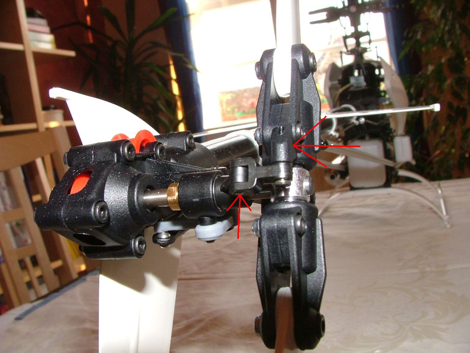

Hallo zusammen,
habe ich das Heck richtig zusammengebaut? Ist in der Anleitung leider schlecht zu sehen. Und noch eine Frage: Muss ich die Pins verkleben, wie bei den Y-Verbindern an der TS?
Danke,
Christian.

hi,
ich würde es sicherheitshalber verkleben. nicht sparsam sein mit loctite :)
gruß
olaf

Okay, aber die Anlenkung des Heckrotors ist von Vorne, wie auch beim T-Rex?
Christian.

ja, so isses bei meinem auch (hab eben nochmal nachgeschaut :oops: )
