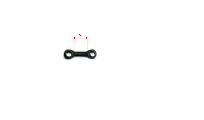

ich hoffe mir kann jemand helfen.
ich benötige dringend die länge des steuergestänge vom hauptrotorblatthalter runter zur wippe. siehe angehängte skizze.
Benötige Längenmass für Gestänge Blatthalter zur Wippe

- steuergestänge für hauptrotorblatthalter zur wippe
- ark-hebel.JPG (6.46 KiB) 1216 mal betrachtet

8,5 mm
Der von dir eingezeichnete Abstand liegt jedoch genau in einer Biegung, ist also etwas schwierig zu messen.
Gesamtlänge des Gestänges 24,5 mm

hi hans-peter,skysurfer hat geschrieben:mahlzeit,
sorry,aber da wo du es möchtest,kann ich dir kein genaues maß geben.aber von mitte kugel bis mitte kugel sind es 18mm.

exakt 18mm von Mitte Kugel bis Mitte Kugel. Aber wozu brauchst Du das Maß. Das Gestänge ist doch ein Teil und nicht einstellbar. Oder hast Du Deine Gestänge geschrottet und bastelst neue aus Kugelpfannen?

nabend,
vielen danke für die zahlreichen antworten.
das prob ist, das ich einen gebrauchten x400 kopf habe, bei dem dieses gestänge selbst gebastelt wurde (einstellbar) und so wie es ausschaut viel zu lange ist.
wie ich das betrachte, muss ja die pitchstellung null sein, wenn paddelstange und pitchwippe 90° zur rotorwelle steht und das ist mit dem gestänge, das bei dem gebrauchten kopf dabei war leider nicht möglich
länge des jetzigen gestänge von mitte kugel zu mitte kugel sind 15,8 mm.
oder unterliege ich da einem irrtum
